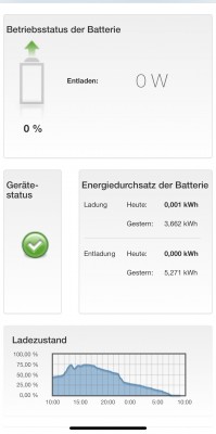

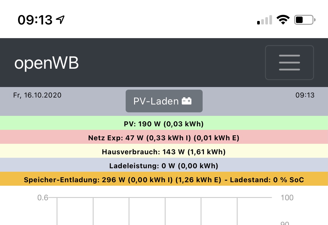

Wenn mein PV Speicher (SBS3.7) leer ist und auf 0% fällt zeigt die Open-WB weiterhin den letzten Entladewert an. Und zwar so lange bis der Speicher am nächsten Tag wieder geladen wird.

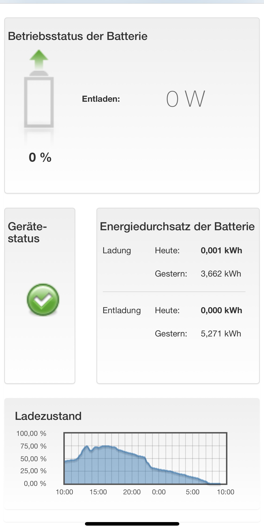

Im SBS Interface wird die Information aber korrekt dargestellt (0W). Es scheint so als ob die Wallbox bei erreichen von 0% den Lade/Entladewert nicht noch ein letztes Mal abfragt.
