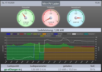

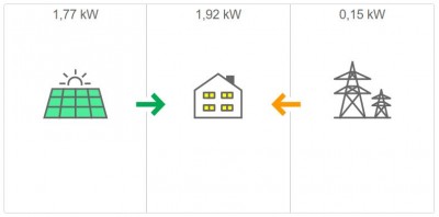

Als vorhin z.B. die PV noch diese Werte lieferte...
...zeigte die openWB dass hier an:
In dem Moment war der Kona meiner Frau angesteckt und wurde wie zu sehen ist mit knapp über 1kW geladen - vorher mit knapp 2kW. Der SoC stammt wahrscheinlich von meinem Model 3, denn der Wert passte nicht zum Kona, bzw. ich habe ihn heute mit dem Wert beim Folierer abgestellt. ;)
Mich irritiert halt der Wert in der "Energienetz" Anzeige. Dieser stimmt zwar mit dem in dem Moment auf der SolarEdge Seite angezeigten Hausverbrauch überein, aber was hat dann der Wert bei Hausverbrauch rechts zu bedeuten?

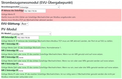

Habe ich das hier richtig eingestellt? Den Sprung bei "EVU" im Graphen machte er erst, als ich es so einstellte:
Des weiteren frage ich mich, was nun die richtige Einstellung für das Überschussladen ist? "Sofort" ist klar - da wird sofort mit der eingestellten Ladeleistung losgeladen - egal was vom Dach kommt. "Stop" ist auch selbsterklärend. Aber was ist nun der Unterschied zwischen "PV", "Min + PV" und "Standby"?

Pv lädt nur wenn mindestens Solarleistung grösser Minimum da ist. Also mehr wie 6a * 240 , sofern du 6a als minimum eingestellt hast und einphasig lädst.
Pv + min lädt immer mit der minimal Leistung Leistung und lädt dann mit mehr Ampere bei höherer Solarleistung Leistung.
Ohne Batterie ist pv für den Sommer und min+ pv für den Winter häufig in Gebrauch.
Solaredge (also die ipadresse) musst du bei dem Pv Modul und dem EVU Punkt angeben.

Für mich sieht es so aus, als ob die Messstelle des Solaredge für den Hausverbrauch nicht dem entspricht, was openWB erwartet. Das EVU Modul muss direkt hinter dem Zähler des Energieversorgers sitzen, damit der Bezug bzw. die Einspeisung gemessen werden kann. So wie es aussieht, misst Solaredge hinter der PV den Hausverbrauch, den openWB dann falsch als Bezug interpretiert.
Kannst Du mal eine Skizze machen, wo die Messstellen sitzen? Vielleicht liefert Solaredge in seinen Daten auch die Position der Messstelle, wie es z. B. Fronius auch macht? Dann könnte man eine Option in dem Modul einbauen.
