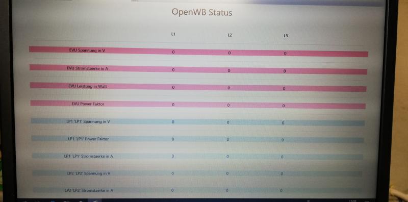

Hallo, nach dem ersten Start der openWB irritiert mich die Statusanzeige.
Ich sehe im Status bei L1 keine EVU-Spannung:
Ist das so korrekt wenn kein Auto dran hängt?
Mein MPM zeigt im Display Spannung.
Der MOD-Bus Test lief erst in Fehler, ich haben dann unter Einstellungen USB0 mit 1 getauscht, dann ging das Richtung EVSE.
Oder habe ich noch nen Fehler aufm MOD-Bus zum MPM?
Danke, Gruß, Micha

Re: Spannungsanzeige in Weboberläche?
Ja, da ist noch ein Fehler.
Spannung wird immer (spätestens 1 Min nach Boot) angezeigt.
Beim Modbus die Adaptereinstellungen auch mal geändert?

Habs, Fehler gefunden! Folgendes:
Verkabel hatte ich völlig richtig, allerdings was der MOD-USB vorverkabelt bei Lieferung auf dem falschen USB verglichen mit der Softwarestandardeinstellung. Dies hatte mich an meiner Verkablung zweifeln lassen und so hatte ich den MOD-Bus verdreht. Der war aber ursprünglich korrekt.
Frage noch: auf dem 2.Bild der EVSE-MOD-Bus Test: ist das Ergebnis so korrekt für nur einen Ladepunkt? Würde mein Auto 3phasig mit 11kw laden?
Beiträge: 9127
Has thanked: 49 times
Been thanked: 117 times
Ja, der Test ist je Ladepunkt.
Da du 2&3 nicht hast, passt das.
