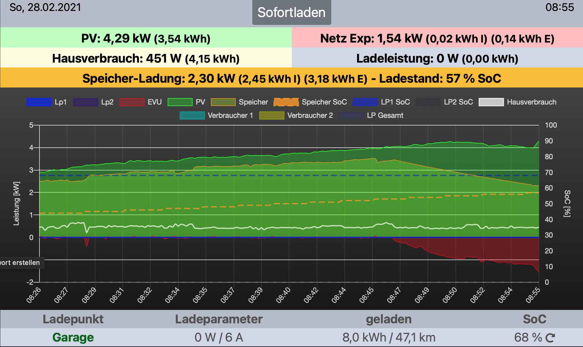

Nur damit ihr eine Vorstellung bekommt, wie das mit einem E3DC-Speicher aussieht:
Ich weis schon garnichtmehr wohin mit dem Strom
15,6 kwp PV, E3DC Speicher mit 18kw, Tesla Model 3 und eine openWB Pro+
