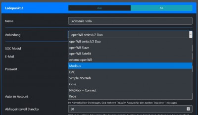

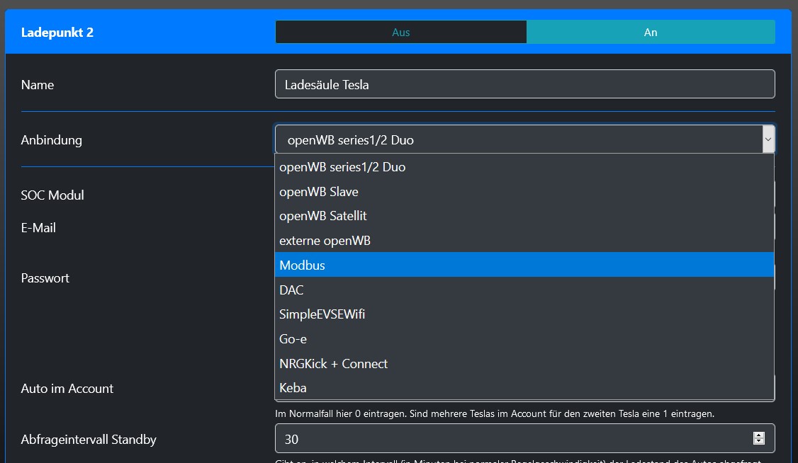

@LutzB: Das sieht sehr professionell aus und Fehler habe ich keine gefunden (1 Ladepunkt mit Tesla).
Klasse!
Klasse!
Re: Beta: Redesign Moduleinstellungen
Sieht gut aus, konnte keine Grafikfehler oder leere Boxen finden.
Ich habe einmal meine beiden zukünftigen Ladepunkte konfiguriert und dabei festgestellt, dass ich die gerade im Shop gekauften Simple EVSE DIN an einem Modbus-Ethernet-Adapter nicht zur Auswahl habe. Dazu Die beiden SDM630 am selben Modbus-Ethernet-Adapter.
viewtopic.php?f=7&t=1648&start=10#p16615
Bei der Gelegenheit vielleicht hinzufügen oder besser beschriften?
