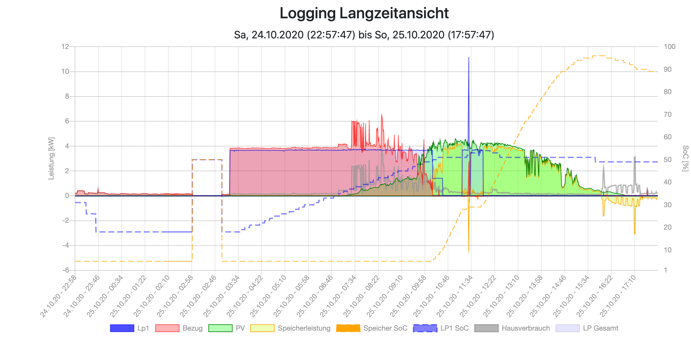

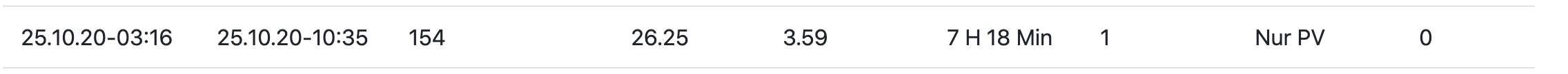

Ich habe gestern Abend mein Model3 mit dem Ladekabel verbunden, die OpenWB war auf PV-Laden eingestellt in Erwartung der heutigen Sonnenstunden.
Heute Nacht um 3:16 hat die OpenWB selbständig mit Laden angefangen und erst aufgehört (bzw. heruntergeregelt), als ich kurz nach 10Uhr in der Oberfläche nochmals PV-Laden ausgewählt habe. Um 10:35 habe ich dann auf Stop gestellt, um den Speicher zu laden.
Für mich sieht das nach einem Bug aus, evtl. im Zusammenhang mit der Zeitumstellung.
Hier das Ladelog und die Logging Langzeitansicht:

War denn ggf ein SoC laden aktiv ?

Mindest SOC war auf 0% eingestellt. Hätte das den Zeitpunkt ab dem die Ladung startet erklärt?
Das Kabel wurde gegen 23:40 gesteckt, das Laden wurde um 3:16 von der OpenWB gestartet.
