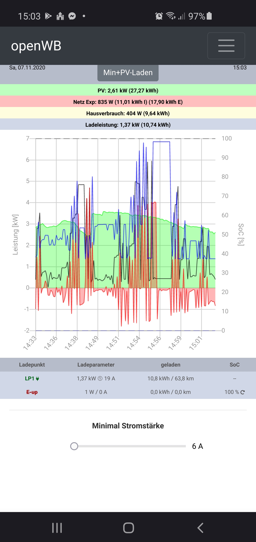

Re: Regelt manchmal nicht
Ich habe mal ein Screenshot gemacht wie es bei mir aktuell ausschaut wenn er regelt...
Ausserdem habe ich das Problem, dass ich zwar eingestellt habe maximal 16A pro Phase aber trotzdem bis 32A hoch will! Bei meinem ID.3 macht er das auch...
