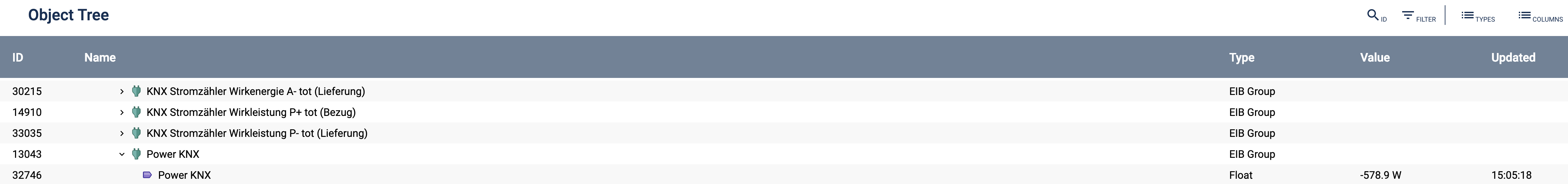

In IPSymcon werden die Meßwerte in einer unique Variable gespeichert.
Die Variable wird beim erstmaligen Anlegen dynamisch vergeben, in meinem Fall ist das die Variable mit der Nummer/Id 32476.
Die sind aber von System zu System unterschiedlich...selbst wenn mans löscht und neu anlegt, ändert sich die Id.
Die Variable kann verschiedene Typen haben (integer, float, string usw.), in meinem Fall Float, d.h. mit Kommawerten...die kann man aber dann entsprechend runden oder auf integer umwandeln.
Wenn eingespeist wird, wird der Wert einfach negativ.
Sieht so aus:
Sieht so aus:
