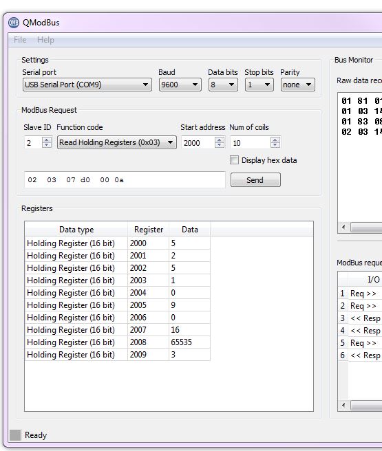

eigentlich sollte die Konfig wie unten stehend aussehen :

Wo hast Du die Werte her?
Die 9 bei 2005 ist falsch.
btw
5 ist nicht Ladestandard (6).

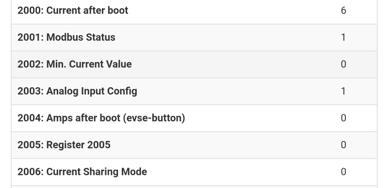

Bei gerade ladenden EV lese ich mit EVSE-Wifi diese Werte.

hmm, wie sich das da eingeschlichen hat, keine Ahnung :-(
Ich werde das mal anpassen, wenn ich vor Ort bin.
