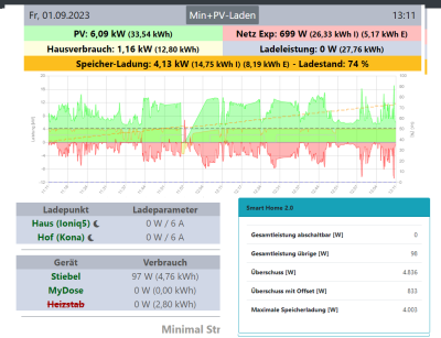

Hier mal ein Bild von heute:
Überschuss 4836
Besteht aus
Netz Export von 699 + Speicher Ladung 4130 (->d.h. die Ueberschussberechnung berücksichtigt die Speicherladung)
Überschuss mit Offset 833 (ist Überschuss - maximaler Speicherladung).
Wie schon richtig angemerkt wird bei Speicher beachten beim Einschalten bei 70% bei einen 40% Speicher Soc immer gegen Überschuss mit offset gerechnet (fall a), wenn du 80% Speicher soc hast gilt hier nur der Überschuss alleine (fall b). Der Bemerkungstext ist etwas irreführend....da die Speicherladung immer gilt.
Du siehst im Smarthomelog welcher Überschuss an IDM periodisch übertragen wurde, das ist je nach Fall a oder b . Dieser Wert ist dann auch relevant für die IDM Steuerung selber.
Am besten konkrete Fälle im smarthomelog anschauem dann wird es transparent. Ein springen vom Gerät sollte bei der obigen Parametrisierung nur bei einen Speicher soc zwischen 69% und 71% stattfinden, da von Überschuss mit offset und Überschuss gewechselt wird...
Fenster Smarthome 2.0Überschuss 4836
Besteht aus

Ok, ja dann ist es wie ich geschrieben habe. Das macht aber ein wirkliches Modulieren natürlich schwierig, weil dann 3 Geräte (openWB, Batterie, IDM) versuchen regulierend einzugreifen. Bzw man irgendwann an den Pu
nkt kommt kommt, an dem man sich um den Einschalt-SoC bewegt und der übertragene Überschuss stark hin und her springt (um den Wert der Speicherladung). Denn für die Annahme, dass kein Springen statt findet, müsste die Leistung absolut perfekt sein, ohne Sprünge durch Wolken etc. Dann ist es kein Problem, aber in dem Moment wenn du Leistung einbricht und die Pumpe weiter läuft (mit vermutlich beachtlichen Werten für so manche Hausbatterie) beginnt sie den Speicher zu entladen und das Springen fängt an.
Um ein gutes Modulieren der WP zu erreichen müsste man wahrscheinlich den Smarthome Handler oder speziell für das Gerät IDM (bzw andere Wärmepumpen) dahingehend ändern, dass auch Batterieentladung oberhalb des Einschalt-SoC zur Berechnung herangezogen werden, da nur dann das eigentliche Ziel erreicht wird, dass die WP genau den aktuellen Überschuss abgreift mit Ziel 0 ohne hart zu springen.
Denn der Wunsch der hier geäußert wurde war ja genau das. Ab Einschalten soll die IDM schön entlang der PV Linie modulieren und wenn Schwankungen über den gemeldeten Bezug die Leistung herunterfahren.

Ich glaub da hat es noch ein Missverständnis.
Hier ist der neue Text der in einer der nächsten nightlys kommt zum Speicherbeachtung beim Einschalten
Parameter in % Ladezustand. 0% deaktiviert die Funktion. Bei deaktivierter Funktion oder wenn der Ladezustand grösser gleich dem Parameter ist, wird die Speicherleistung bei der Berechnung der Ein- und Ausschaltschwelle berücksichtigt
Uberschuss = evu + speicherleistung, wobei evu - > Bezug(-)/Einspeisung(+) und speicherleistung Entladung(-)/Ladung(+) ist .
Unterhalb dieses Wertes ist für die Berechnung der obige Überschuss und die maximal mögliche Speicherladung (als Offset) relevant
Uberschussoffset = Uberschuss - maxspeicher
Bei überschussgesteuerten Geräten wird dann der Ueberschuss oder der Ueberschuss mit Offset übertragen
Fall a)
Stell mal Speicherbeobachten beim Einschalten auf 0.
Dann wird immer die Speicherladung / Speicherladung bei der Überschussberechnung miteinbezogen. Das heisst im Bild von meinem letzten Beitrag bekommt idm 4800 Watt überschuss. Wenn idm 2000 Watt nimmt, lädt der Speicher nur noch mit 2800 Watt als Resultat wird der Speicher langsam geladen. Der Speicher steuert sich selber (ausgleichen auf 0 im evu Punkt). Sofern der Speicher mit 1000 Watt entladen wird, wird der gerechnete Überschuss negativ und idm sollte abstellen nach der mindestlaufzeit.
Fall b)
Stell mal Speicherbeobachten beim Einschalten auf 95.
Dann wird immer die Speicherladung / Speicherladung bei der Überschussberechnung miteinbezogen und dem idm signalisiert, dass der Überschuss und der Betrag maximale Speicherladung in W fest abgezogen. Das heisst im Bild von meinem letzten Beitrag bekommt idm nur 800 Watt überschuss. Auch werden alle Einschalt und Ausschaltschwellen gegen Überschuss mit offset geprüft. Das hat dann den effekt, das der Speicher mit der maximalen Speicherladung in W laden kann bei Überschuss mut offset. Auch hier sofern der Speicher mit 1000 Watt entladen wird, wird der gerechnete Überschuss negativ und idm sollte abstellen nach der mindestlaufzeit.
Zusammengefasst:
Wenn dir ein voller Speicher am abend wichtig ist stell den Speicherbeachten auf 95 ein.
Dann ist der Speicher voll (oder es hat extrem viel Pv Leistung) bevor die Wp angeht.
Wenn dir Wärme in der Wp wichtig ist, stell den Speicherbeachten beim Einschalten auf 0.
Dann springt als erstes die Wp an und am abend ist das im Speicher was übrigbleibt wenn die Wp fertig (aufgeheizt hat).
