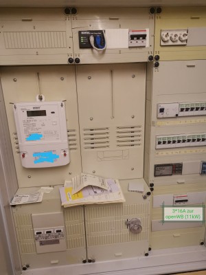

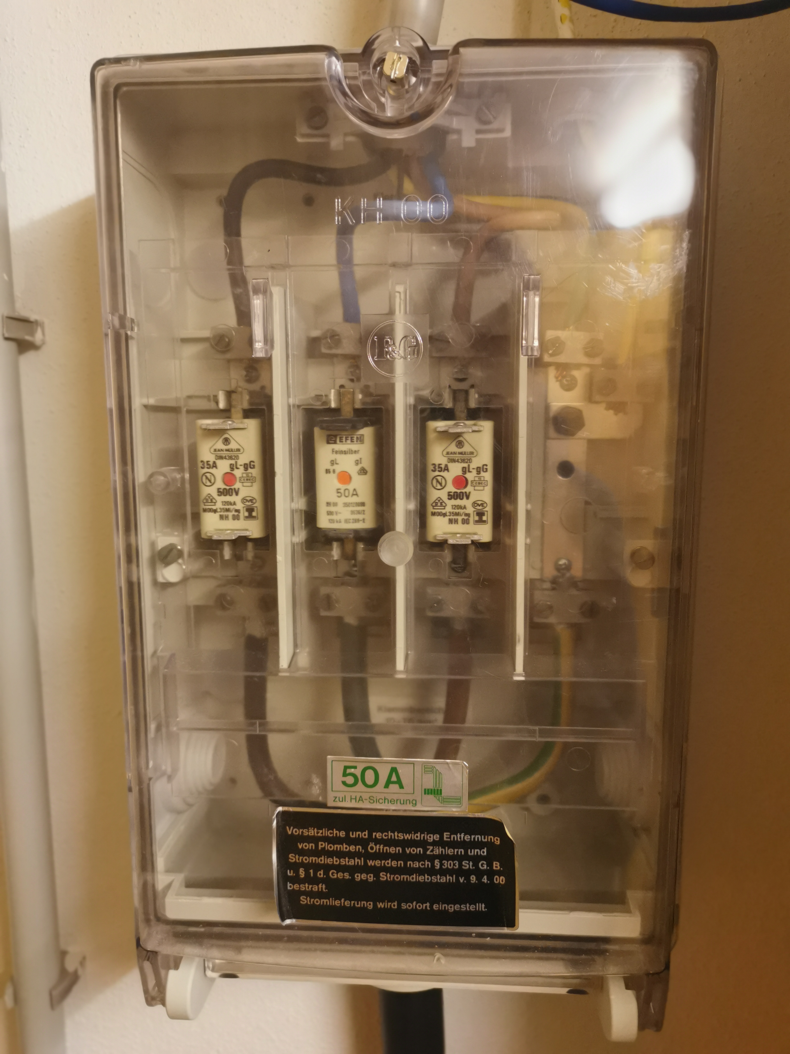

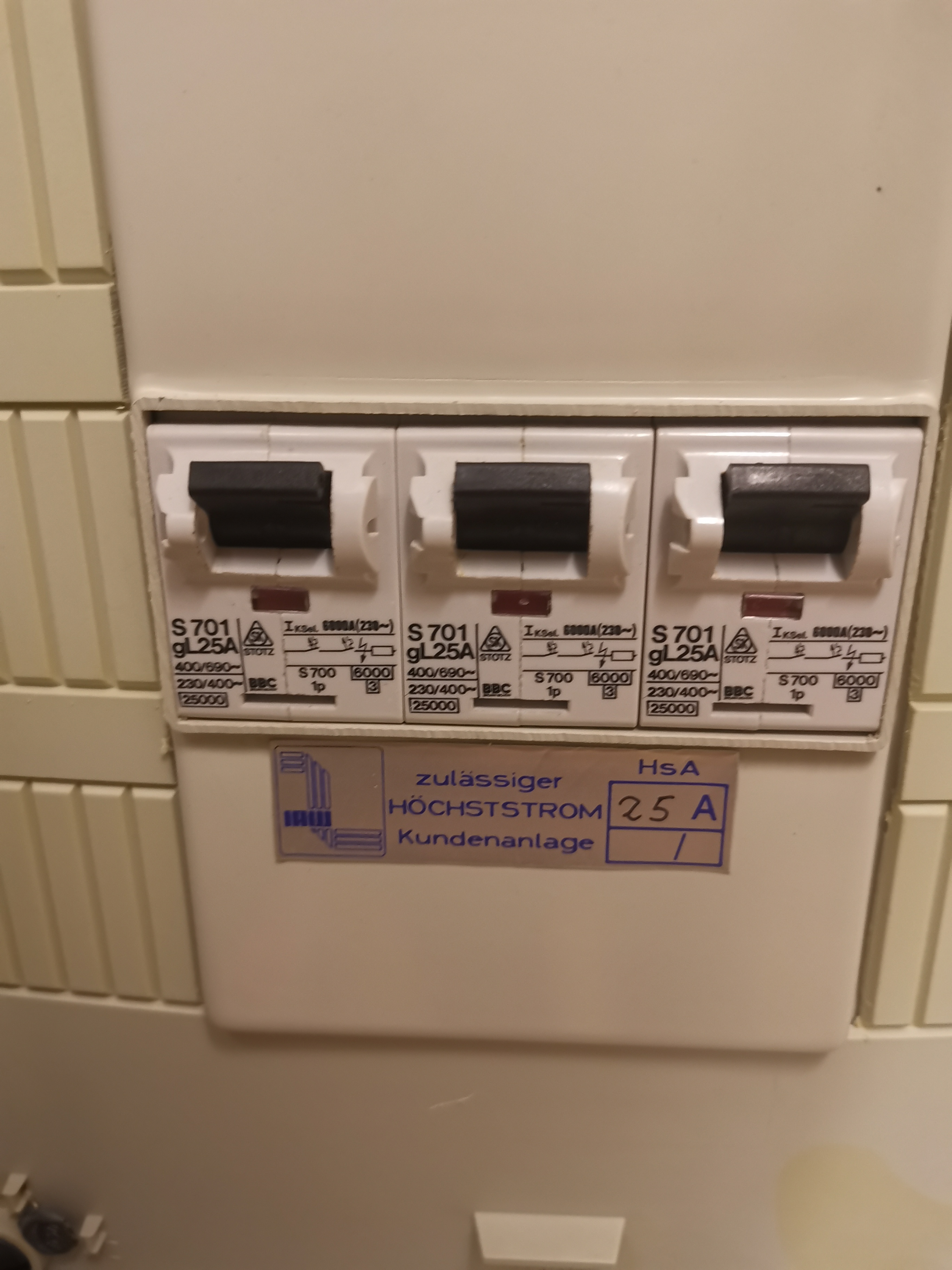

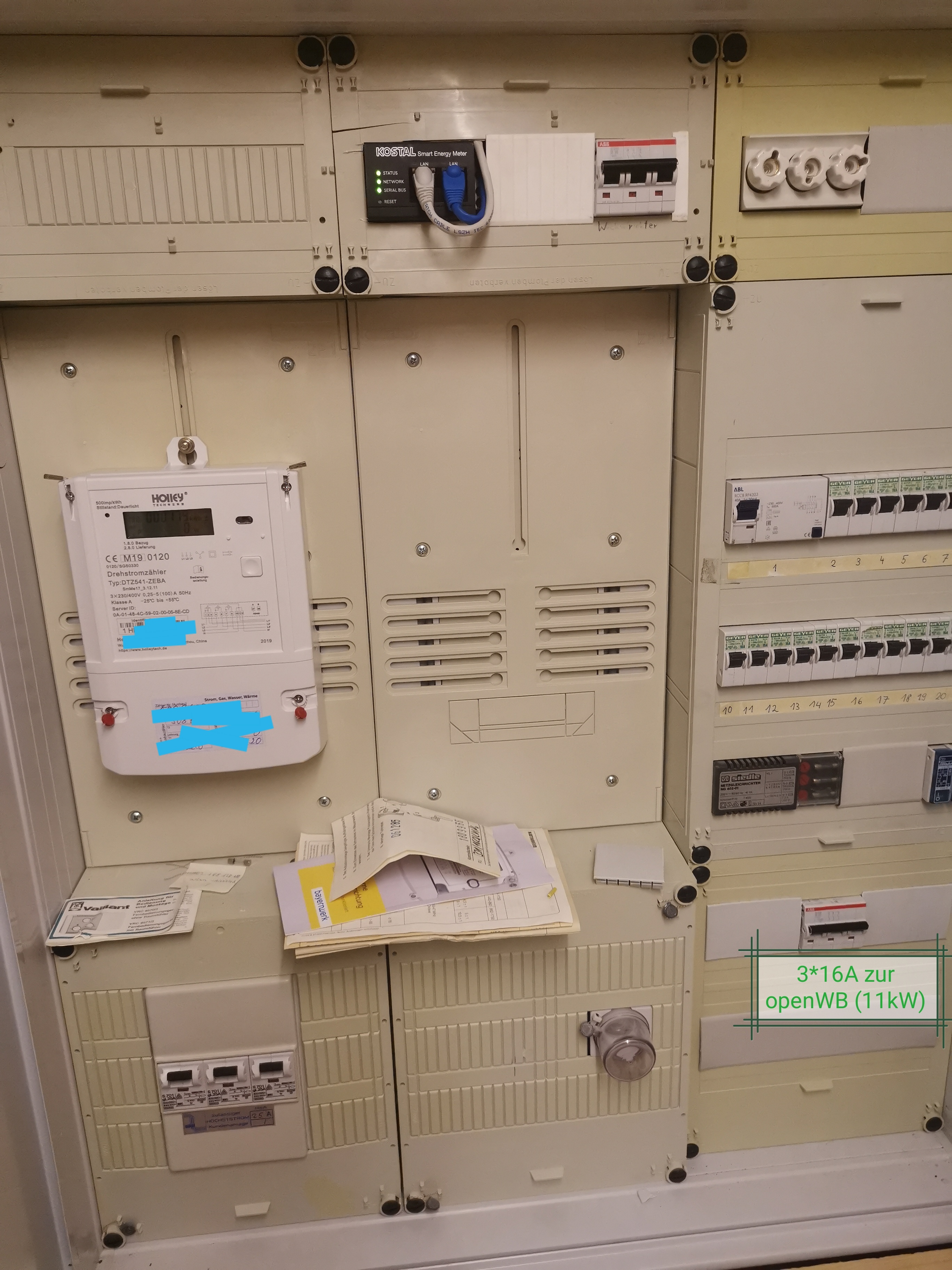

Ich habe hierzu auch eine Frage:
Bislang sieht meine Verlegung wie folgt aus:
Hausanschluss:
35A ---- Verteilerkasten --- 25A ---}
50A ---- Verteilerkasten --- 25A ---} FI A --> Sicherungsautomat 3*20A-->Leitung 2,5mm2 --->openWB mit FI B (11kW)
Wäre dieses demnach falsch, wie wäre es richtig? Warum sitzen hinter den 35/50/35A Sicherungen nochmal 25A Sicherungen im Sicherungskasten?
Hausanschluss:

Der Typ B FI darf KEINESFALLS hinter den Typ A FI. Bei DC Fehlerströmen unter der Auslöseschwelle (30mA, naja in der Realität eher 20mA) würde dieser Erblinden.
Daher eine neue Zuleitung pro Ladepunkt OHNE FI (Der Typ B ist ja integriert) mit eigenen LS und alles ist ok.
zu den Sicherungen: Im HAK sollten 3 gleiche sein. Da ist also schonmal "gebastelt" worden. Danach der 25A SLS ist etwas knapp, aber kommt halt auf die interne Verdrahtung im Zählerkasten mit an. Da bitte mal mit dem Elektriker sprechen.
Je nach Länge und Verlegeart wäre dann einen Zuleitung zur openWB mit 5x2,5 ausreichend (Evtl auch 5x4qmm nehmen, reduziert ein wenig die Verluste)
Auf alle Fälle aber würde ich dafür sorgen, dass das Lastmanagement ordentlich eingestellt ist. Der 25A SLS ist doch etwas knapp wenn da noch gekocht wird und so.
Wie ich sehe, hast du einen Kostal Energymeter, das sollte damit klappen, sofern der an der richtigen (direkt hinter dem offiziellen Zähler) Stelle Eingebaut ist.

Das heißt die 3 x 20A Sicherungsautomat direkt hinter die 3 x 25A Sicherung hängen?
Warum hat man hinter die 50A noch mal 3 x 25 Ampere dahinter gehängt?

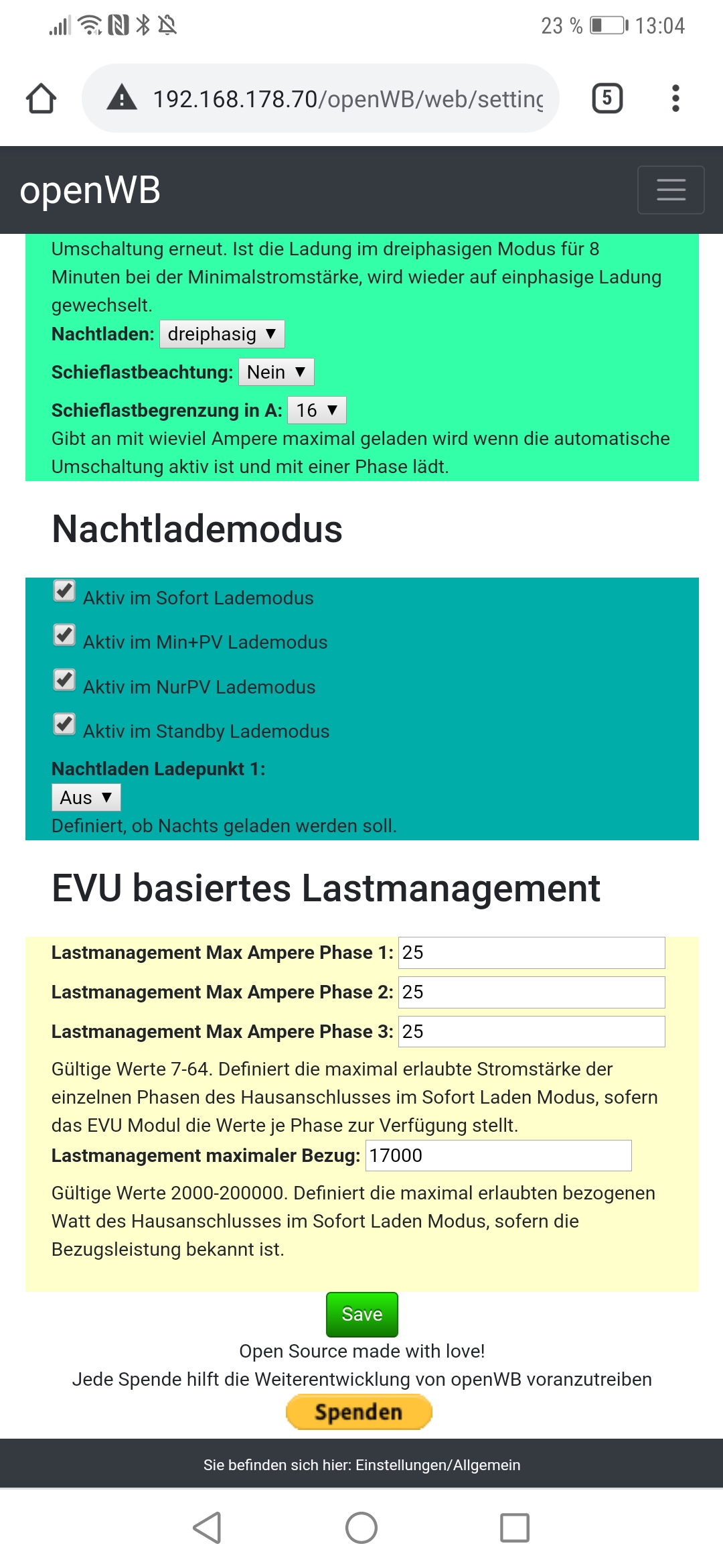

Einstellung in der Wallbox siehe Bild, maximaler Bezug demnach 17kW (25*3*230), 25A oder 16A dort einzutragen?

Hinter die NH Sicherungen baut man eine Stufe (oder auch mehrere Stufen) niedriger, damit die NH nicht unbedingt fliegt. Dafür müsste nämlich immer jemand rauskommen. Den SLS kannste selber wieder einsichern

Beim EVU-Lastmanagement gehören die 25A vom SLS eingetragen
