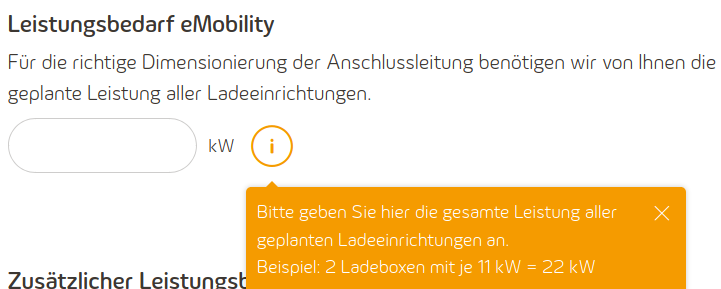

Das scheint Westnetz etwas anders zu sehen: Ich habe viel gesucht, aber das ist das einzige Eingabefeld für Wallboxen. Bei einem anderen Haus wo nicht Westnetz zuständig ist, sondern die Rheinische Netzgesellschaft habe ich auch gemerkt, dass die RNG viel mehr wissen will und tatsächlich so ein ganz altmodischen Formular zum Ausdrucken und hinschicken haben wollen, was bei Westnetz alles mit ein paar Mausklicks erledigt ist ^^. Aber... Westnetz will da offenbar einfach nur einen Wert. Da habe ich dann mal "11" eingetragen. Macht das denn für den Netzbetreiber überhaupt irgend einen Unterschied? Ob die 11kW jetzt durch Lastmanagement oder durch eine 16A-Sicherung zustande kommen, kann denen doch egal sein?openWBSupport hat geschrieben: Mi Dez 09, 2020 12:42 pmDavon ab gibt es die Hausanschlussüberwachung / Lastmanagement.[..]Bei der Anmeldung sind die Ladepunkt Leistungen als auch die Lastmanagementleistung mit anzugeben.
SMA Energy Meter ist vorhanden und funktioniert.openWBSupport hat geschrieben: Mi Dez 09, 2020 12:42 pmErfordert natürlich ein EVU Modul das die Hausanschlussüberwachung unterstützt.
Kann ich dann die openWB jetzt von euch einfach auf 22kW umstellen lassen und im EVU Lastmanagement 11kW eintragen und dann ist erledigt? Das wäre ggf. auch die Lösung für @DasMoritz?
