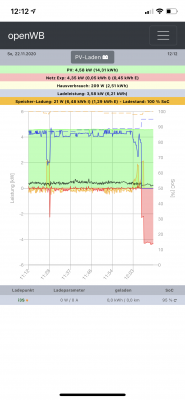

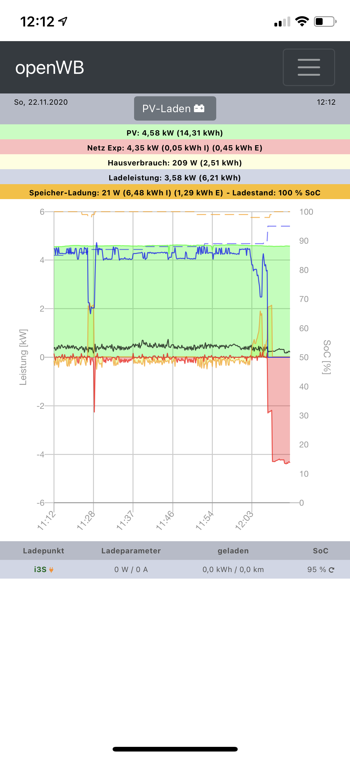

Habe auf die aktuellste Nighty aktualisiert.
Die obere Text-Anzeige der Ladeleistung bleibt trotz Abschaltung des Ladevorgangs (SOC erreicht) auf der letzten Einstellung hängen. Der Graph und die Anzeige des Ladepunkts unterhalb zeigen es aber korrekt an. Das Bild zeigt es sehr gut.

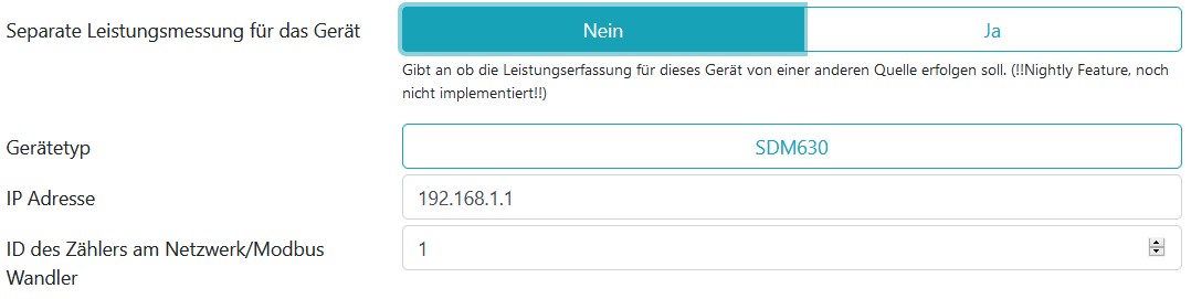

Separate Leistungserfassung SmartHome: Beschriftung vertauscht?
Wenn ich hier NEIN (also für mein Verständnis keine separate Erfassung) auswähle kommt die Maske, wo ich den Zähler einstellen kann.
Wähle ich JA (also separat) dann verscheindet die Maske:

Re: Rückmeldung Nightly 1.8.417
Auch wenn einmal gespeichert nach reload der Seite?

@lutzB:
Vorher hatte ich die 1.8.412 drauf.
@support:
Auch ein reload und sogar ein reboot haben nicht geholfen. Erst mit dem Wechsel um Mitternacht auf den nächsten Tag ist es verschwunden. Ob genau Mitternacht der Zeitpunkt ist kann ich nicht sagen, aber heute früh war fie anzeige okay. Ich denke wegen des automatischen Resets des Tageszählers.
@support:
- Beiträge: 4360
- Has thanked: 28 times
- Been thanked: 202 times
Das Anzeigeproblem bei der separaten Messung kann ich nachvollziehen. Morgen kommt ein Fix dafür.
Zu dem anderen Problem habe ich keine Idee und kann es auch nicht nachstellen.
