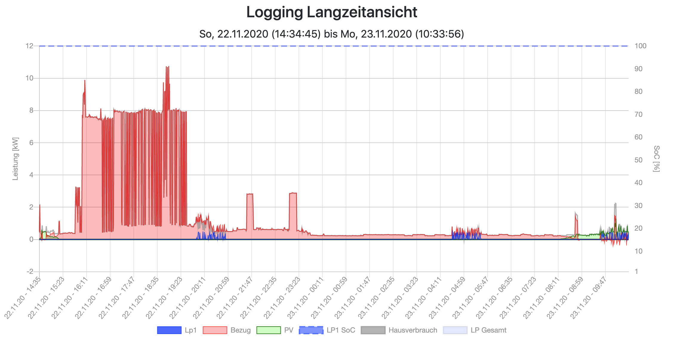

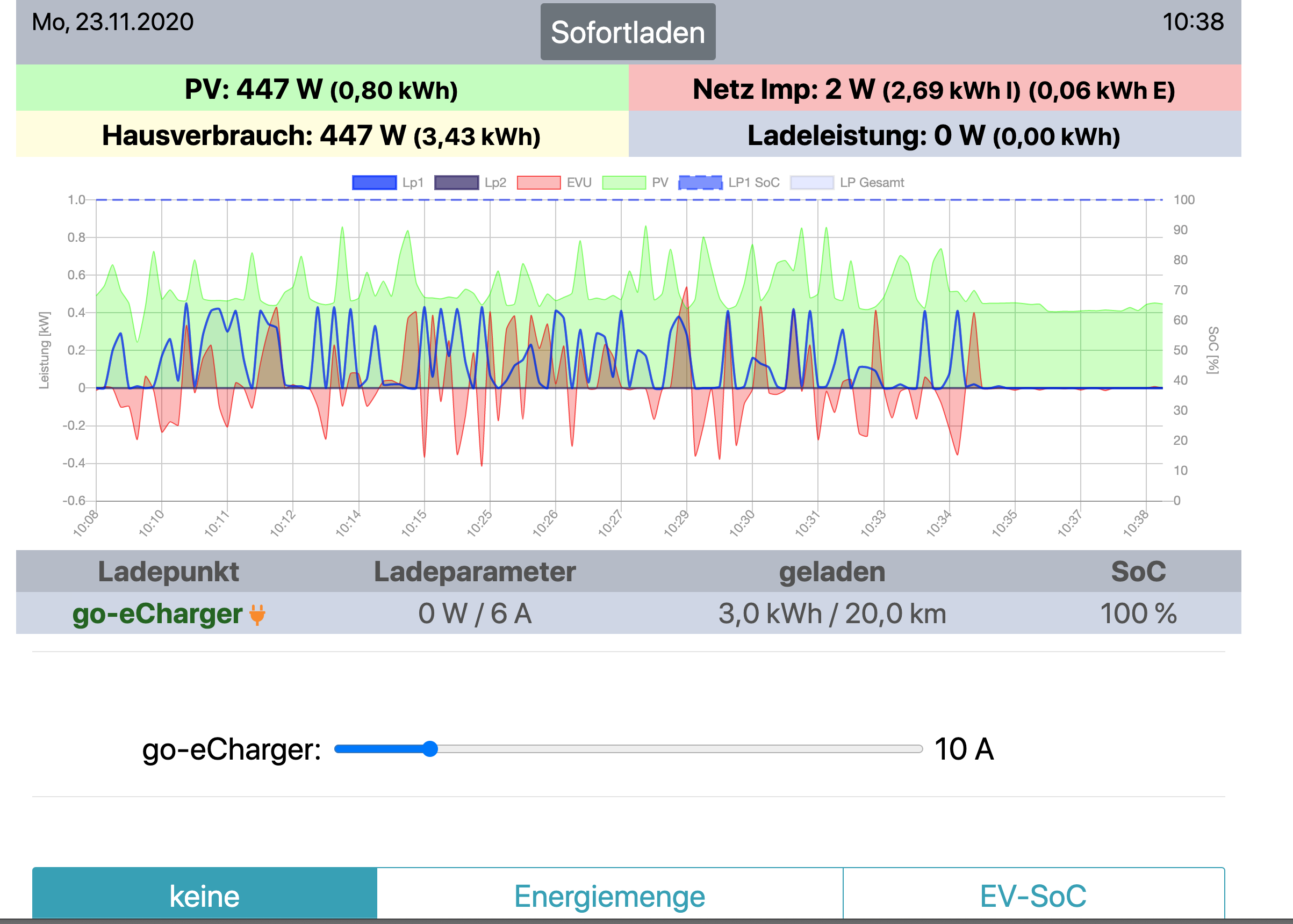

seit einiger Zeit beobachte ich, dass unser go-eCharger unregelmäßig versucht, den (angeschlossenen, voll geladenen) eUp weiter zu laden. Das resultiert in einem periodischen An-Abschalten des Relais. Unschön. Ich habe zwei aktuelle screenshots angehängt: hier gestern Abend (nach der Sauna ;-) gegen 19:50, heute Nacht gegen 4:30 und heute morgen).
Normalerweise funktioniert die Installation zuverlässig in den verschiedenen Modi. Wenn die openWB allerdings auf 'Sofortladen' steht tritt dieses Verhalten (ohne Eingaben von außen) wiederholt und unregelmäßig auf. Hat jemand eine Idee? Könnte es damit zusammenhängen, dass zwischendrin die Netzwerk / WLAN-Verbindung kurzzeitig abreißt (passiert ja manchmal nachts), und so die einzelnen Teile nicht mehr richtig miteinander kommunizieren?
Danke für Ideen! jankyy

Der Up wird schlicht stellenweise wieder Strom anfordern.

Gibt es eine Möglichkeit, das Pulsieren (Relais-Schalten) alle paar Stunden zu verhindern?
Etwa eine Einstellung, so dass die openWB nach dem Vollladen in 'STOP' geht?
