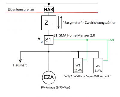

Ich habe mal eine Anfrage aus einem anderen Beitrag kopiert und ein paar Ideen daraus gezogen (um 2 Boxen einfach genehmigt zu bekommen), weil es mir auch um die Genehmigung geht....
Was ich nun letztendlich machen will bzw. Infos...
Infos:
1. Schuko Steckdose nicht unbedingt benötigt.
2. Laut EVU brauche ich bei 22kW einen zusätzlichen Zähler + Rundsteuerempfänger
Was ich nun machen will...
-Hausanschluss erweitern auf 40kVa (oder mehr).
-2 x Standard 11kW (kann ja später auf 22kw erhöht werden oder?)
-Messung via Hardware nach dem "allgemein Zähler" was gerade insgesamt "gezogen" wird um Schieflast max. 4,6kVA und max 40kVA insgesamt.
-Ich möchte also 2x 11kW (22kW) Standard Boxen auf den allgemeinen Zähler klemmen und via zusätzlicher Hardware die Boxen "runter regeln" falls notwendig.
Fragen:
1. Brauche ich eine spezielle WB oder geht das mit 2x Standard
2. Welche Hardware zur Überwachung kann bzw. sollte ich verwenden (kein SMA Home Manger o.ä. vorhanden). Ich habe einen SmartPi zu Hause. Wäre das eine Möglichkeit? Habt Ihr da Erfahrungen bzw. wie kann ich das an die Boxen übermitteln (ich würde mich dann mit den Leuten von SmartPi kurzschließen um Möglichkeiten zu erfahren)?
3. Ich würde das dann wie hier auf dem Bild zu sehen aufbauen.
4. Bekomme ich von Open WB eine Bestätigung für das EVU, dass das geht (also dass die Regelung funktioniert)?
Dankeschön für Euren Support.
Gruß Markus
ich möchte gerne eine Genehmigung bei meinem VNB für die Erlaubnis einer bzw. von zwei 11kW Wallboxen (=22kW) einholen.
Im Vorfeld wurde dies abgelehnt bzw. mir gesagt ich bräuchte für eine 22kW WB ein Upgrade von 30 auf 40kW HA und einen separaten Zähler für die WB, da der VNB den Haushaltsstrom mit 15kW "berechnet" (15+22 > 30kW).
Dann bekam ich den Tipp, dass es jemanden möglich war bei einem anderen VNB (Westnetz) 22+22kW an einem 30kW HA zu genehmigen:
Mein VNB war da deutlich entspannter. Ich habe eine openWB series 2 Duo installiert und habe somit zwei Ladepunkte die gleichzeitig mit je 22kW laden könnten. Meinen Hausanschluss habe ich aber lediglich auf 30kW hochstufen lassen.
Der VNB ist der Ansicht, wenn ich über das Lastmanagement der Wallbox sicherstellen kann, dass der Hausanschluss leistungsmäßig und die einzelnen Phasen strommäßig nicht überlastet werden können, dann ist das für ihn OK.
Beides lässt sich in der openWB konfigurieren.
Das habe ich heute bei meinem VNB vorgetragen, darauf hin sagte er mir, dass ich ihm das schriftlich mit Skizze einreichen sollte.
Bevor ich das mache, wollte ich gern vom Support hier die Bestätigung haben, dass das auch genau so möglich und einstellbar ist:
HA: 30kW (3x 40A), ein Zweirichtungszähler
SMA Home Manager 2.0 direkt nach dem ZRZ.
Geplant: 2x openWB series2 Buchse.
Ich möchte damit 2x mit 11kW laden können und nach 1 Jahr (wenn die KfW Bindung weg fällt) 1x mit 22kW laden können.
Die openWB muss den HA über den SMA HM2.0 überwachen auf max. Netzbezug von 30kW (oder wenn der VNB 28kW fordert, den Wert) innerhalb von Sekunden runter regeln.
Klappt das ? Sowohl einzeln als auch zu zweit im Master/Slave Betrieb ?
Es muss eine Schieflastüberwachung vorhanden sein, dass max. 4,6kW pro Phase nicht überschritten wird.
Gibt es noch eine Spannungsüberwachung die bei einer gewissen Schwelle greift ?
Könnte man das ganze (falls der VNB etwas verlangt) schriftlich bekommen ?
Müssen beide WB eine eigene 6mm² Leitung bekommen oder kann man sie, wenn man sie nebeneinander installiert "durchschleifen" ?
Müssen beide WB einen eigenen 100MBit LAN Port bekommen?
Fragen:
Gruß Markus

Re: Kaufberatung - Welche Open WB Wallbox
1: ja passt
2: "einfach" hinter euren Zweirichtungszähler das EVU-Kit einbauen lassen und die Regelung passt
3: jupp
4: muss Kevin was zu sagen
3: jupp
4. ja
