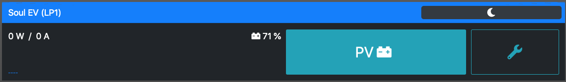

hab das neue Display Menü gesehen, gefällt mir sehr gut!!!
eine Frage, was bedeutet das Bat. Symbol bei nur PV laden?

Die Symbole sind identisch zur Weboberfläche. In Deinem Fall ist es die Anzeige der Vorrangsteuerung Auto/Speicher.

LutzB hat geschrieben: Mi Nov 25, 2020 11:15 am Die Symbole sind identisch zur Weboberfläche. In Deinem Fall ist es die Anzeige der Vorrangsteuerung Auto/Speicher.
hab ich mir fast gedacht, nur das ich keinen Speicher konfiguriert habe! 8-)

Mit dem Update auf 1.9 wurde in jeder offiziellen openWB Hardware die integrierte 20kWh Pufferbatterie aktiviert! :D
Nee, leider nicht. Der Anzeigebug ist jetzt in der Nightly behoben.

perfekt!

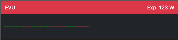

die Skalierung der Leistungskurve im Display Card Design wurde jetzt mit Min/Max vorgegeben, fand die Variante mit der autom. Skalierung besser...
jetzt ist kaum was zu sehen...
