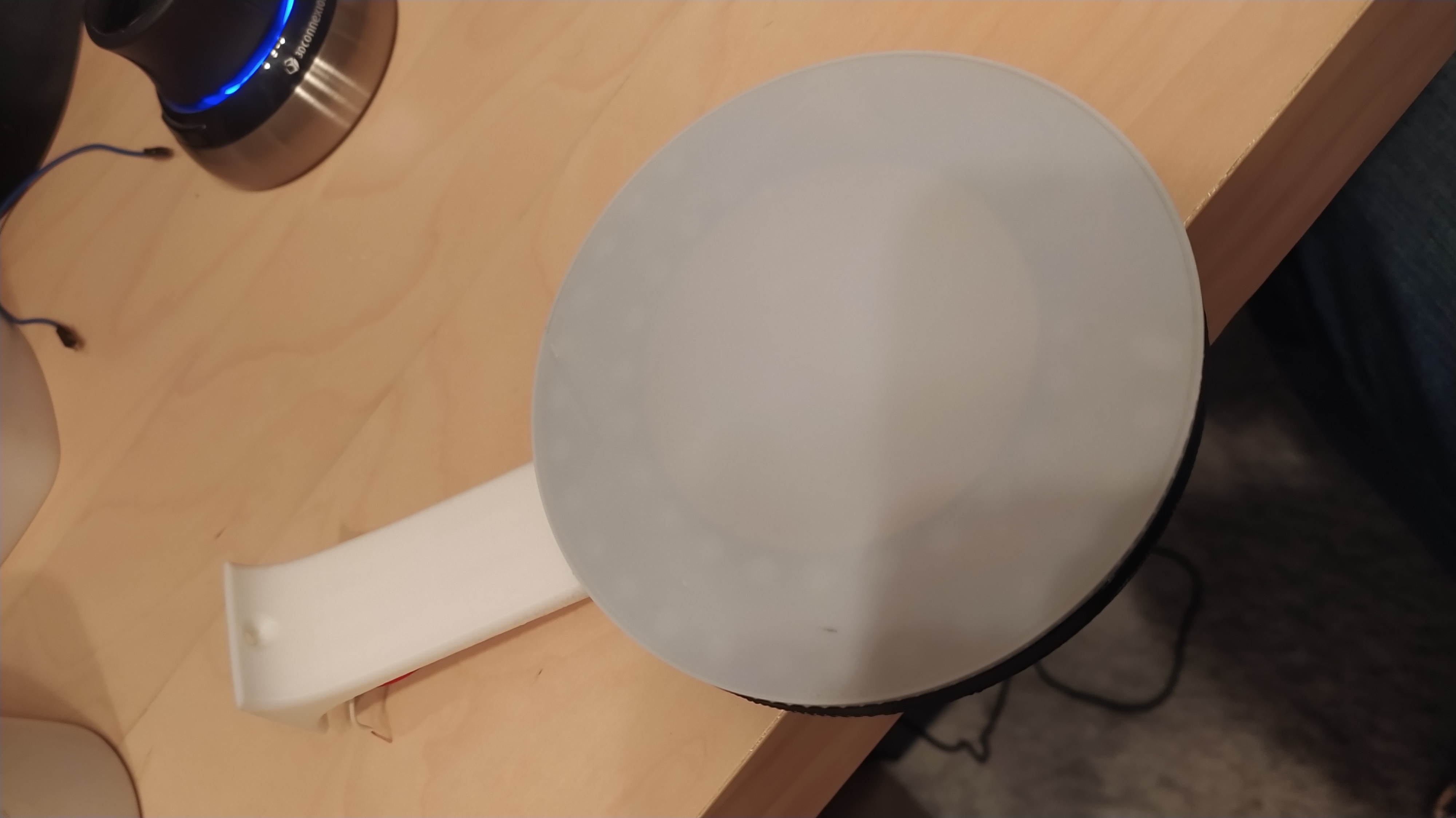

Guten Abend allesamt,
ich habe mal wieder die Wartezeit aufs E-Auto überbrückt und ein wenig gebastelt, um den Status des baldigen Fahrzeugs und der WB im Blick zu haben.
Wir haben in der Küche ein PV Anzeige die durch einen Bewegungsmelder getriggert wird, da kann man prima noch eine Anzeige des SOC, des Lademodus und der Ladeleistung dranhängen.
Basis sind 2 LED Ringe mit 24 und 32 Leds angesteuert von einem Wemos. Angezeigt wird mit dem Autosymbol unten der Lademodus, entweder grün, blau orange oder rot für Sofort, NurPV, Standby und Stop. der äußere Ring stellt den SOC dar, wenn geladen wird flashen die LEDs alle 2 Sekunden wie im Video zu sehen. Der innere Ring stellt die Ladeleistung in Relation zur maximal möglichen dar. Momentan mache ich noch jede Minute einen http request wenn die Anzeige an ist da ich mit MQTT auf dem Arduino nicht fit bin. Sollte es mal einigermaßen brauchbar sein stelle ich gerne hier die Dateien und Codes ein.

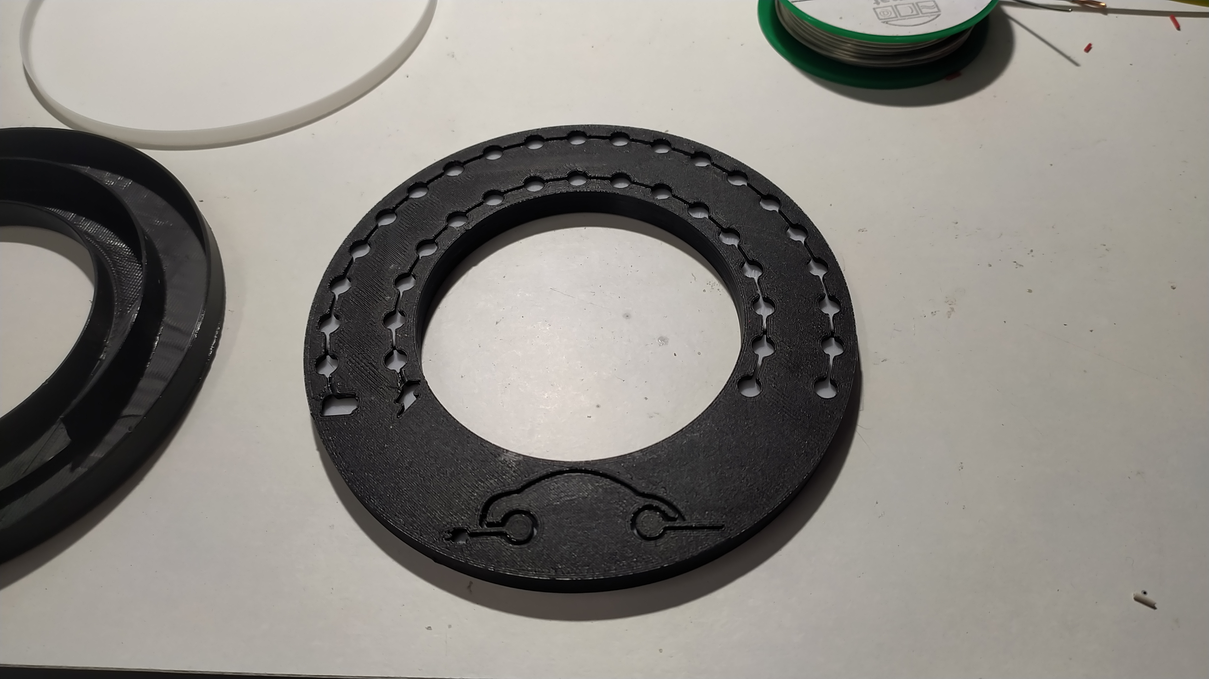

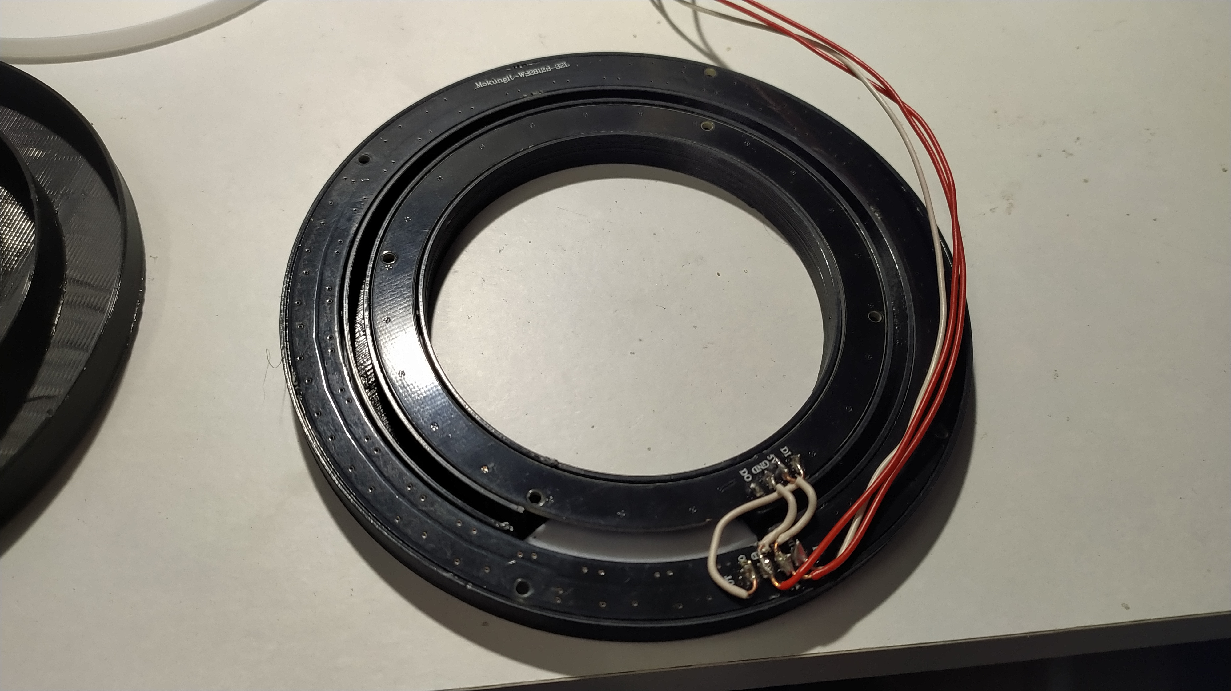

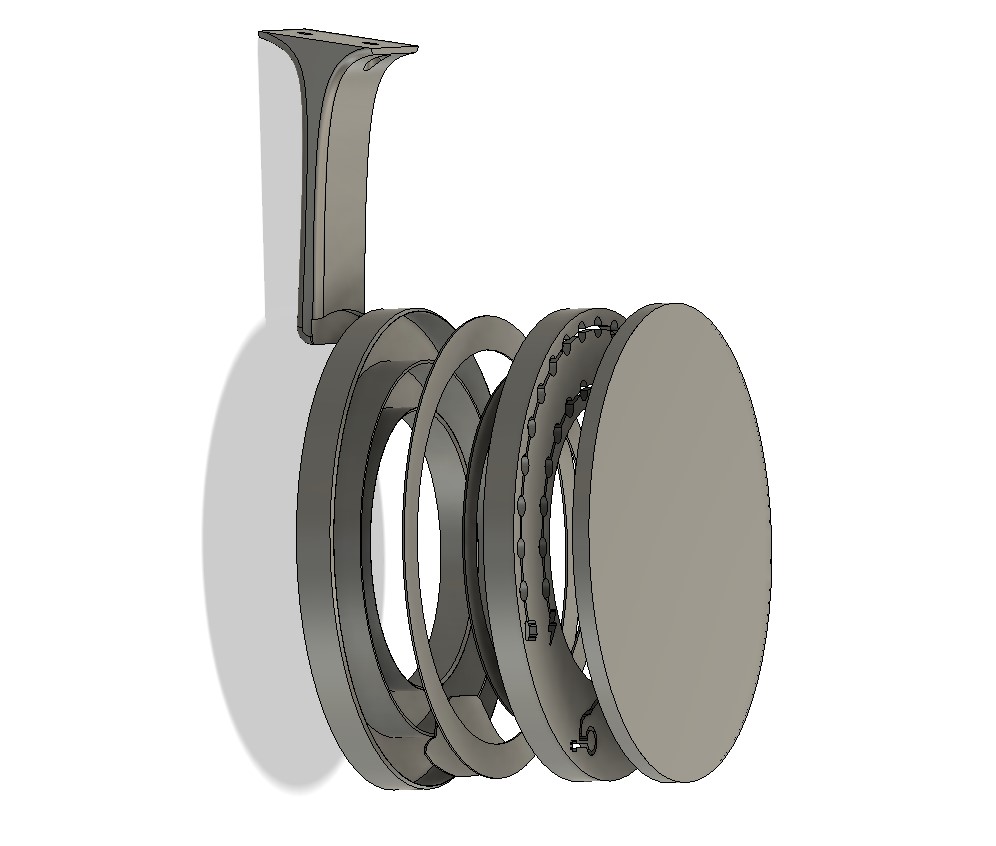

Ich hab hier mal ein paar Dateien zusammengepackt, da ich die kostenlose Fusion360 Version hab leider nur STL Files.
In der ino Datei müssen Ladeleistung maximal, SSID und Passwort vom WLAN und IP der Openwb angepast werden.
Die Inlayringe müssen noch zurechtgeschnitten werden, gedruckt werden sollten die Blende, die Ringe und das Autoinlay in weiß, damit die
LEDs durchscheinen.
Ich habe solche LED Ringe genommen.
Beim Wemos D1 mini ist RX mit IN des großen Ringes zu verbinden, der kleine wird an dessen Ausgang gepackt.
D3 gegen GND ist der Kontakt des Bewegungsmelders.
Wie immer alles etwas chaotisch und trashig, funktioniert aber! Gruß und schönes WE

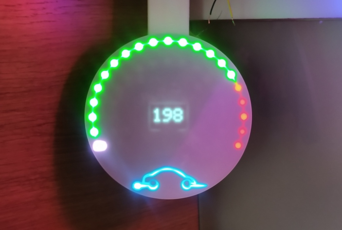

So,
nachdem ich aufgrund des ganzen Generves bei weconnect ein OVMS Modul in den Up gebaut habe bin ich in den letzten Tagen mal drangegangen und habe ein winziges OLED Display in die Anzeige gepackt, sodass man die Restreichweite (sofern man ihr glauben mag) angezeigt bekommt. Man sieht zwar noch etwas Licht um das Display und beim basteln hab ich mir den ersten IC von den LED Ringe geplättet, aber wozu hat man schließlich Freizeit!
https://youtu.be/_-2zCzJ6Dng
Unlight
