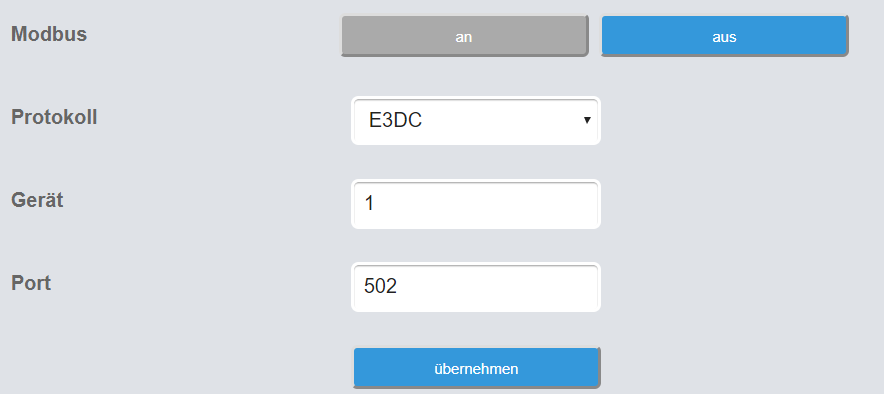

Welchen E3DC Speicher hast du? S10? Quattroporte?
Bist du sicher, dass im E3DC Modbus aktiviert ist? Ich habe mich dort auch vertran.
In dieser Stellung ist Modbus TCP aktiviert:
In dieser Stellung ist Modbus TCP nicht aktiviert:
Wichtig ist auch folgende Einstellungen vorzunehmen:

Das ist ja wirklich eine zweifelsfreie Schalterstellung :lol: . Gut, dass Du das unter Schmerzen herausgefunden hast. Man fragt sich, wer so etwas programmiert.
VG aiole
