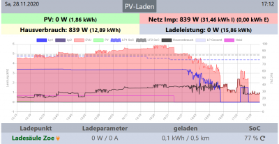

ich habe ein Phänomen entdeckt, welches wiederholt auftritt:

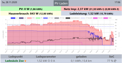

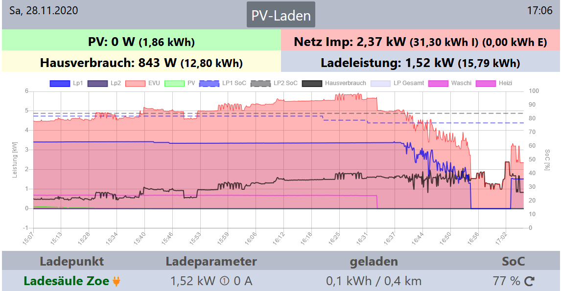

Hier habe ich mittels SOFORTLADEN ein andere Fahrzeug bis zu dessen selbständigen Abschalten geladen. Sieht man an der Ladekurve, welche zum Ende hin dann abnimmt. Danach die Fahrzeuge umgeparkt und bevor ich das nächste Fahrzeug angesteckt habe, habe auf PV gestellt. Nachdem der Modus auch angezeigt wurde habe ich etwas später angesteckt und das Fahrzeug sollte dann morgen gemütlich mittels PV-Überschuss geladen werden. Es startete aber sofort mit dem minimalen Ladestrom (8A) und lädt damit auch weiter. Das ganze trotz Vorgabe von 0A wie man auf dem Screenshot sehen kann. Ladeleistung zeigte weiterhin korrekt an, also "wusste" die openWB von der stattfindenden Ladung.

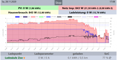

Ich habe diesen Zustand bewusst ein paar Minuten gelassen und wartete, dass die Wallbox abschaltet.
Passierte aber nicht, so habe ich den Modus auf STOP gestellt und kurze Zeit später stoppte auch die Ladung und blieb aus.

Heute kam die Sonne endlich einmal raus und PV-Laden startet. Dann Wolke und mit der Verzögerung (bei mir eingestellt auf 180 Minuten bei 500W Bezug) wird auch die "signalisierte" Ladeleistung mit 0A angezeigt, aber die Ladung läuft mir dem Mindeststrom einfach weiter.
Ist da eine Bedingung nicht richtig erfüllt?
Zum Testen habe ich dann auf STOP gestellt und ein paar Sekunden war auch die Ladung wirklich gestoppt.
Also die Ladung stoppen kann die Steuerung, aber warum erst, wenn ich STOP wähle? Sollte doch auch automatisch "richtig" passieren und nicht nur als Anzeige 0A.
