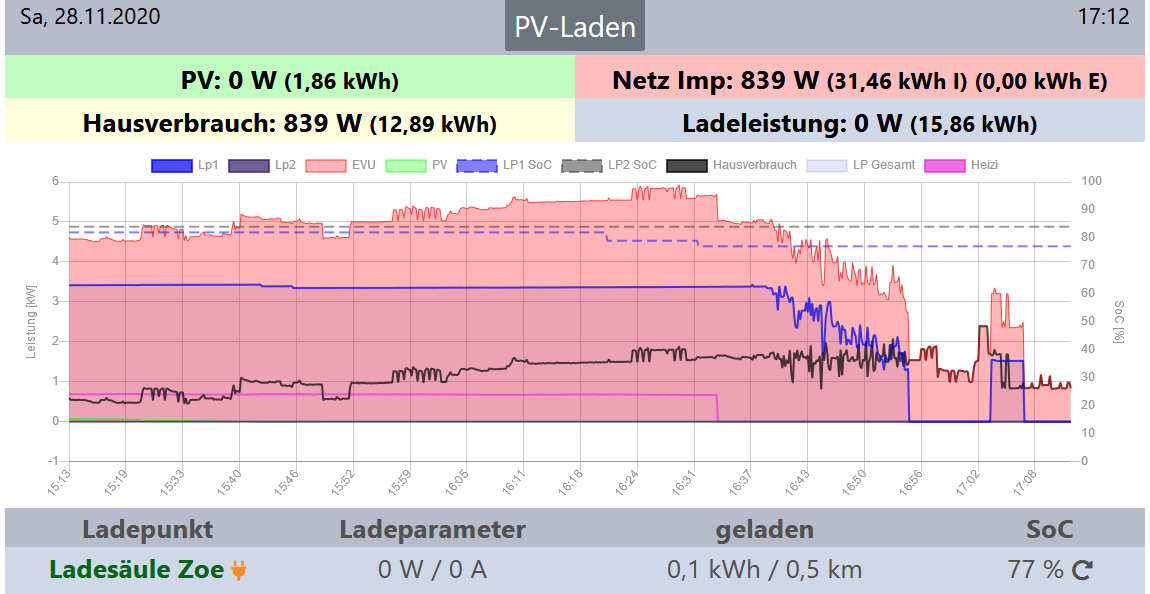

ich habe ein Phänomen entdeckt, welches wiederholt auftritt:
Hier habe ich mittels SOFORTLADEN ein andere Fahrzeug bis zu dessen selbständigen Abschalten geladen. Sieht man an der Ladekurve, welche zum Ende hin dann abnimmt. Danach die Fahrzeuge umgeparkt und bevor ich das nächste Fahrzeug angesteckt habe, habe auf PV gestellt. Nachdem der Modus auch angezeigt wurde habe ich etwas später angesteckt und das Fahrzeug sollte dann morgen gemütlich mittels PV-Überschuss geladen werden. Es startete aber sofort mit dem minimalen Ladestrom (8A) und lädt damit auch weiter. Das ganze trotz Vorgabe von 0A wie man auf dem Screenshot sehen kann. Ladeleistung zeigte weiterhin korrekt an, also "wusste" die openWB von der stattfindenden Ladung.
Ich habe diesen Zustand bewusst ein paar Minuten gelassen und wartete, dass die Wallbox abschaltet.

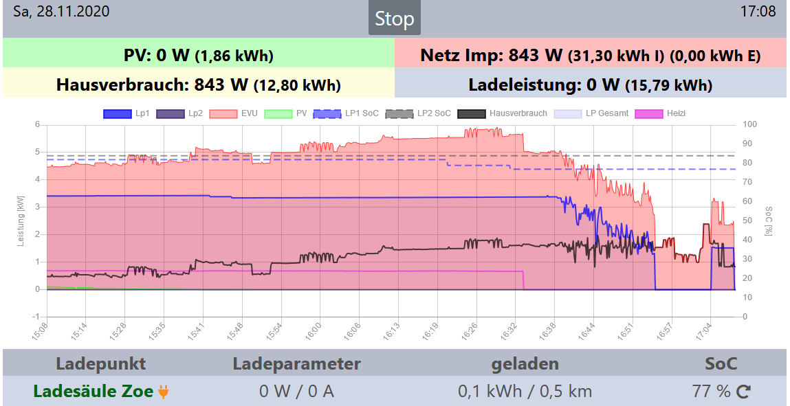

Passierte aber nicht, so habe ich den Modus auf STOP gestellt und kurze Zeit später stoppte auch die Ladung und blieb aus.
Also liegt kein Hardwaredefekt oder Kommunikationsproblem vor... wenn ich mittels STOP den Ladestop einleite stoppt ja auch die Ladung.
Kann man also vielleicht eine Abfrage einbauen, dass mittels der Leistungsmessung trotz 0A Vorgabe eine Ladung stattfindet und diese dann mittels STOP abbricht.
Besser und für mein Verständnis logischer wäre ja, wenn das zweite Fahrzeug im Modus PV gar nicht erst eine Ladung angefangen hätte.
Gruss Bernd
