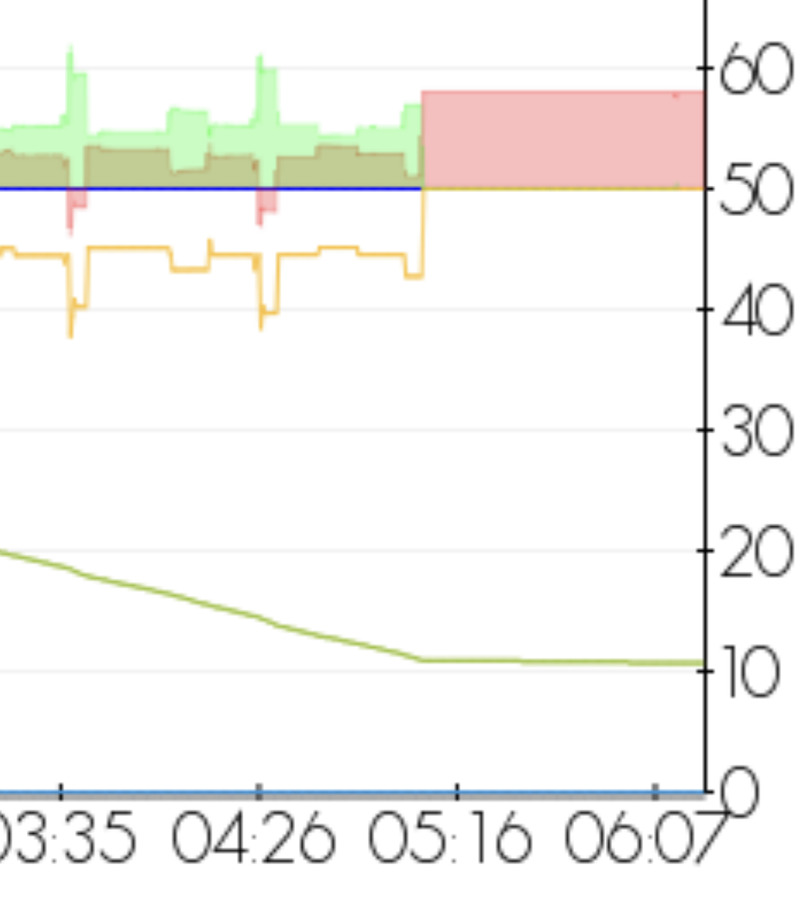

In der Nacht hat openWB irgendwann die Einstellung des Strombezugsmessmodul "vergessen" und auf den Standardwert 400 Watt zurückgestellt. Dies wurde auch im Logfile so aufgezeichnet (siehe Bild). Liegt hier möglicherweise ein Bug vor? Ich werde das in den nächsten Tagen beobachten.

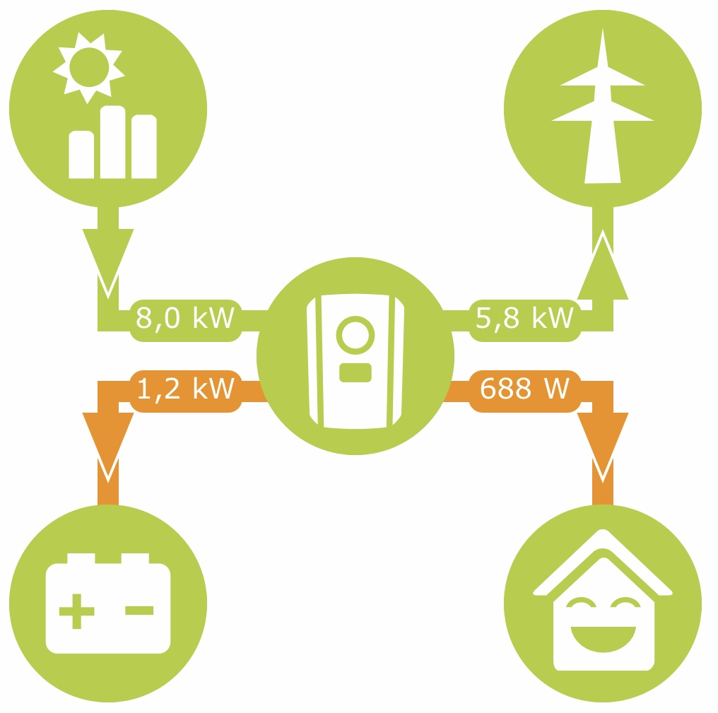

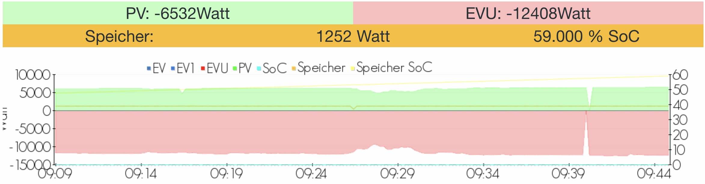

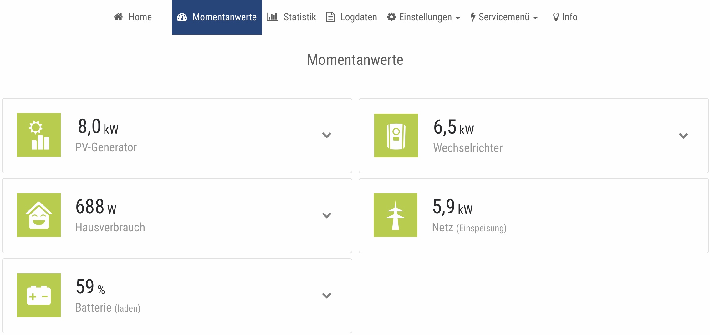

Die Werte EVU zeigen mir heute auch Werte an, die ich absolut nicht nachvollziehen kann. Sie liegen viel zu hoch und werden auch so im Log angezeigt. Beispielhaft einige Bilder aus openWB und dem WR zur gleichen Zeit (einige Sekunden Versatz wegen Bildschirmfoto).

Das derzeitige Modul „sieht“ den EM300 im Hausverbrauchszweig, ergo wird die PV Leistung hinzugerechnet, daher der doppelte Wert.

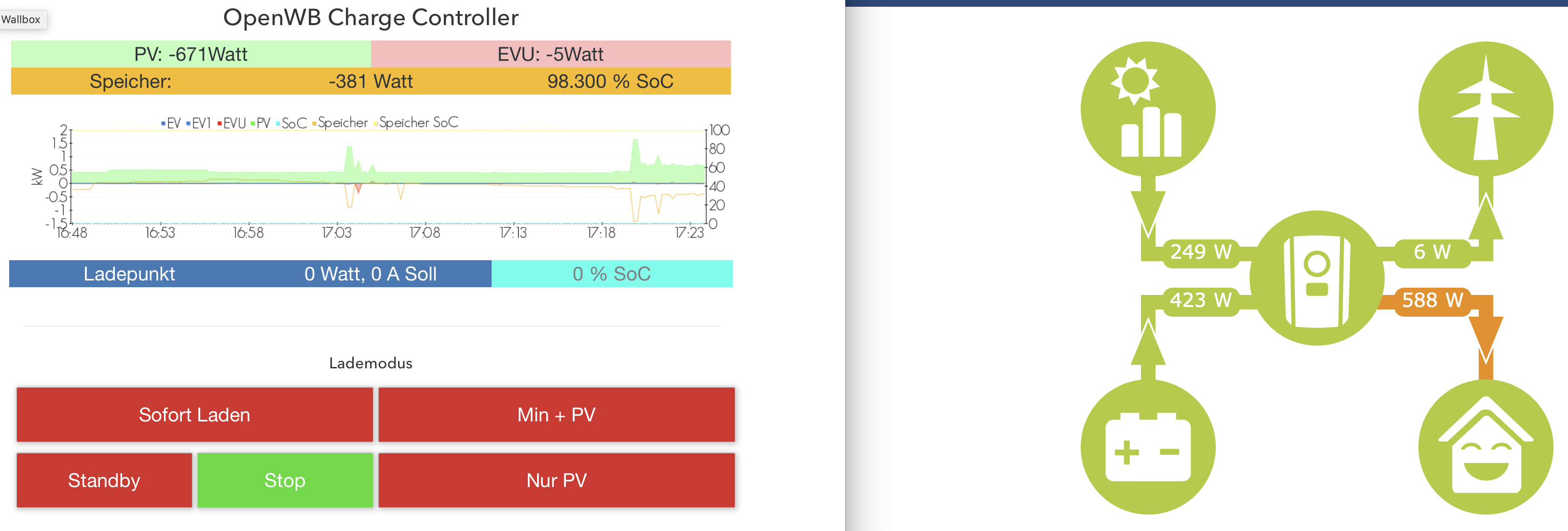

EVU passt jetzt, Speicher auch.
Aber PV immer noch nicht. Es wird anscheinend die Summe aus Leistung vom Dach und Leistung aus Speicher angezeigt :roll:
Die Werte im Bild stimmen nicht 100% überein, da die Aktualisierungen der Zahlen zeitlich etwas auseinander sind.
