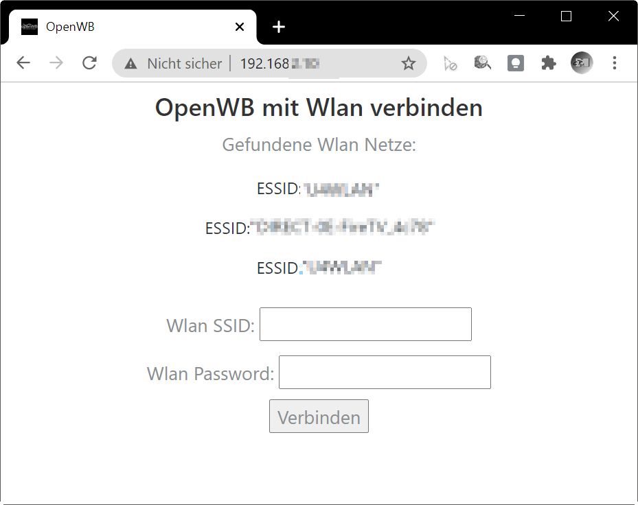

Noch ein kleiner Hinweis, ich bin selbst in diese Falle getappt, hinter der puren IP gelangt Ihr auf die Seite zur Einstellung des WLANS.
Die “richtige” Seite der openWB, mit den Einstellungen erreicht Ihr unter IP/openWB
also
http://192.168.xxx.yyy WLAN Einstellung
http://192.168.xxx.yyy/openWB openWB Hauptseite
Ich würde auch gerne anregen, von der ersten Seite mal einen Link zur Zweiten einzufügen, dann spart man die eine oder andere Nachfrage.

Re: Inbetriebnahme der Wallbox
Der Link ist groß unter den Eingabefeldern für das WLAN bereits vorhanden. :?

LutzB hat geschrieben: Mo Nov 30, 2020 8:22 pm Der Link ist groß unter den Eingabefeldern für das WLAN bereits vorhanden. :?
Ok, was übersehe ich? openWB ist per Lan angebunden.
@cpm
du übersiehst nichts. Das wurde derweil aber angepasst.
Seit einiger Zeit ist es so das bei angeschlossenem LAN die Seite garnicht erscheint.
Deine ist aber "älter" da ist die Seite noch nicht angepasst.
