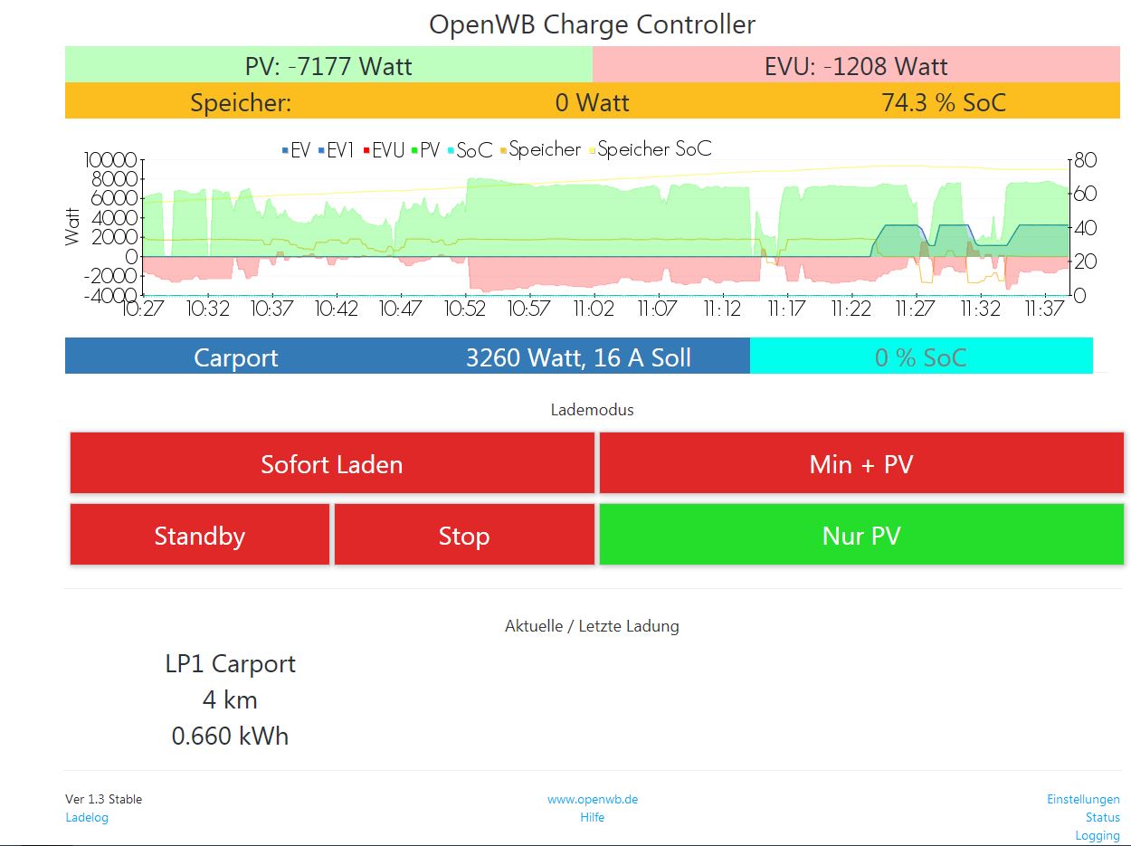

Wie im ersten screenshot zu sehen, ist noch Überschuss vorhanden, der ins Netz eingespeist wird. Warum wird dieser Überschuss nicht erstmal dazu genutzt, den PV-Speicher weiter zu beladen? Bei Nachregelung wird die Speicherladung immer wieder auf 0 W zurückgefahren bzw. der Speicher wird manchmal kurzfristig auch entladen.

- PV-Ladung-Speicher-1.JPG (123.13 KiB) 2745 mal betrachtet

das musst du eher deinen Speicher fragen.
Wenn noch 1200 Watt zur Verfügung sind, sollte dein Speicher sich die nehmen.
Welcher ist es?

Wie ist der Senec eingebunden?

Wenn 1200 Watt Überschuss da sind und der Senec sich die nicht nimmt kann OpenWB ihn leider nicht anschreien.
OpenWB geht davon aus (..und alle Speicher machen das), dass der Speicher sich jeglichen verfügbaren Überschuss nimmt.
OpenWB kann nun entweder den danach noch übrigen Überschuss nehmen (Speicher hat Vorrang) oder den Überschuss + die Speicherladeleistung nehmen. Der Speicher wird dann die Ladung zurück fahren (EV hat Vorrang)

soweit verstanden. Bleibt trotzdem seltsam, da die Speicherladung nur auf null zurück gefahren wird, wenn die Fahrzeugladung über openWB frei gegeben wird.
Stoppe ich die Ladung in openWB, zieht sich der Speicher sofort wieder denn Überschuss.
Sehr schade...aber ich habe auch keine Ahnung, woran es liegen könnte, oder was man noch machen könnte.
