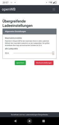

Ich habe eine 2*11kW Duo, jedoch kann ich in der SW 32A einstellen.
D.h. es ist in der SW nicht ersichtlich was für eine Variante man hat. Siehe Screenshot
Ich geh davon aus, dass meine oWB aktuell nur mit 16A lädt, kann es aber mangels Kfz nicht ausprobieren.
