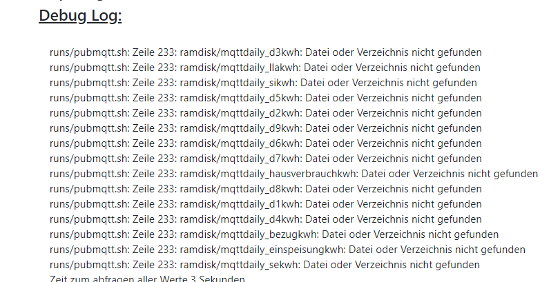

hu4
Beiträge: 58
Registriert: Mi Aug 05, 2020 4:05 pm
Wohnort: Bayern
Re: Ladebalken hängt nach Smart Home Test
Beitrag von hu4 »
nach einem Update von 1.8.400 Beta auf 1.9.003 Stable hängte die Progressbar am Startscreen auch bei 93% für ca. 20sec.
Reboot hat nichts bewirkt.
Franz
Folgende Meldungen aus der Konsole bzw. der Debuglog
Screenshot 1.png (5.23 KiB) 2691 mal betrachtet
