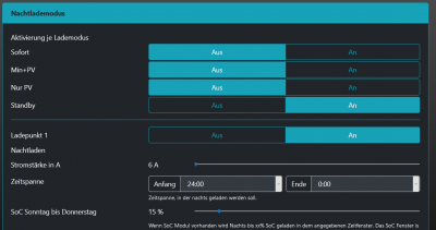

Ich konfiguriere gerade den Nachtlademodus und bin eigentlich davon ausgegangen, dass der in Verbindung mit dem Modus Standby arbeitet. Jetzt habe ich aber gesehen, dass man den in jedem Modus aktivieren kann. Was ist der Gedanke dahinter?
Was passiert beispielsweise, wenn ich für Sofort Laden den Nachtlademodus aktiviere? Lädt er dann nicht mehr sofort, sondern nur noch im konfigurierten Nachtladezeitraum? Und wo ist dann der Unterschied zu Standby + Nachtladen?
Und gleich noch eine weitere Frage, was ist der Unterschied zwischen Standby ohne Nachtladen und Stopp?

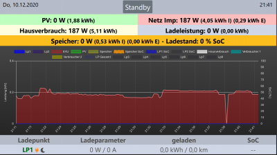

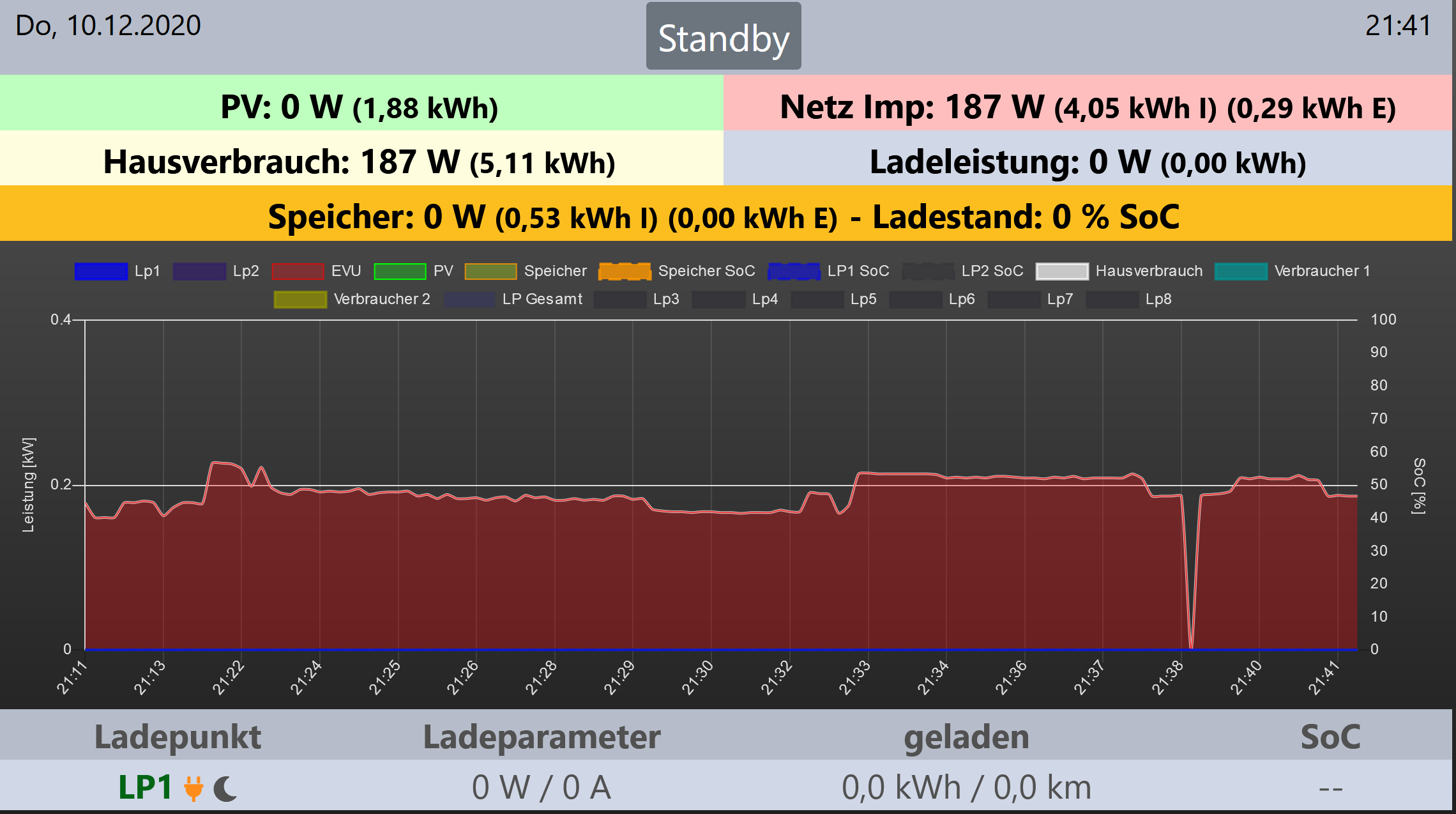

Ich habe versucht heute Nacht per Morgensladen zu laden, aber es es nichts passiert. Kann mir jemand sagen, wo mein Fehler liegt? Im 2. png sind die Einstellungen für heute morgen.
Ich hab das Auto abends angesteckt und es hat kurz geladen. Danach hab ich von Sofort auf Standby umgeschalten und die Einstellungen für den Nachtlademodus gesetzt. Heute früh war der Akku vom EV wie vorher und im Ladelog findet sich kein Eintrag.

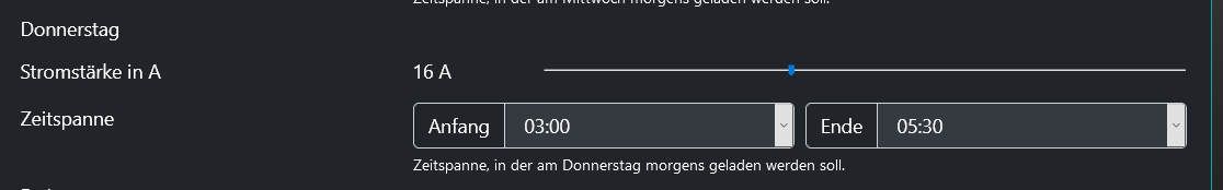

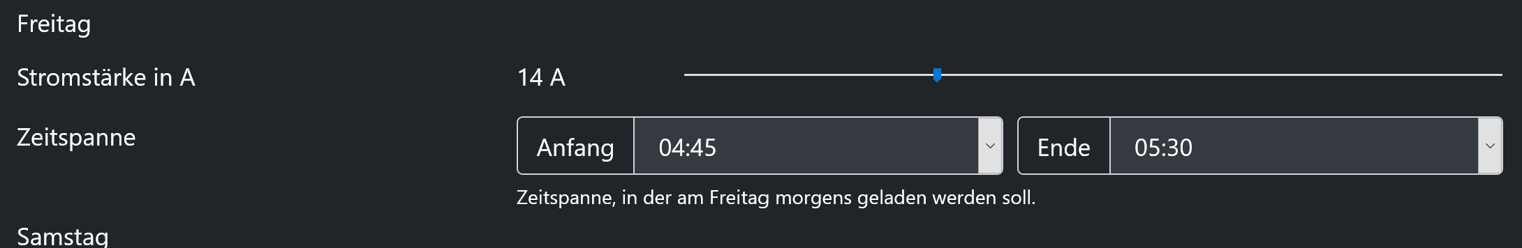

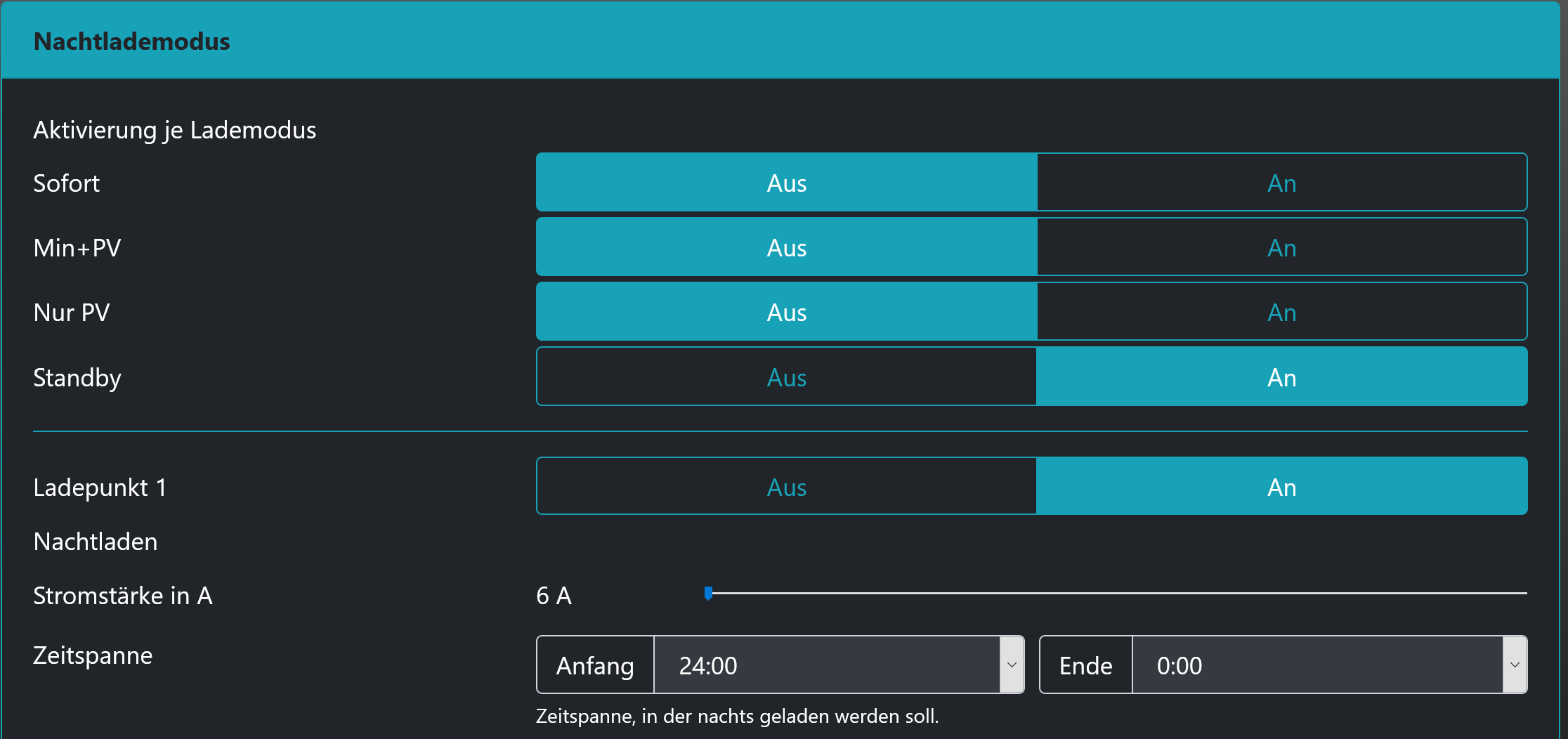

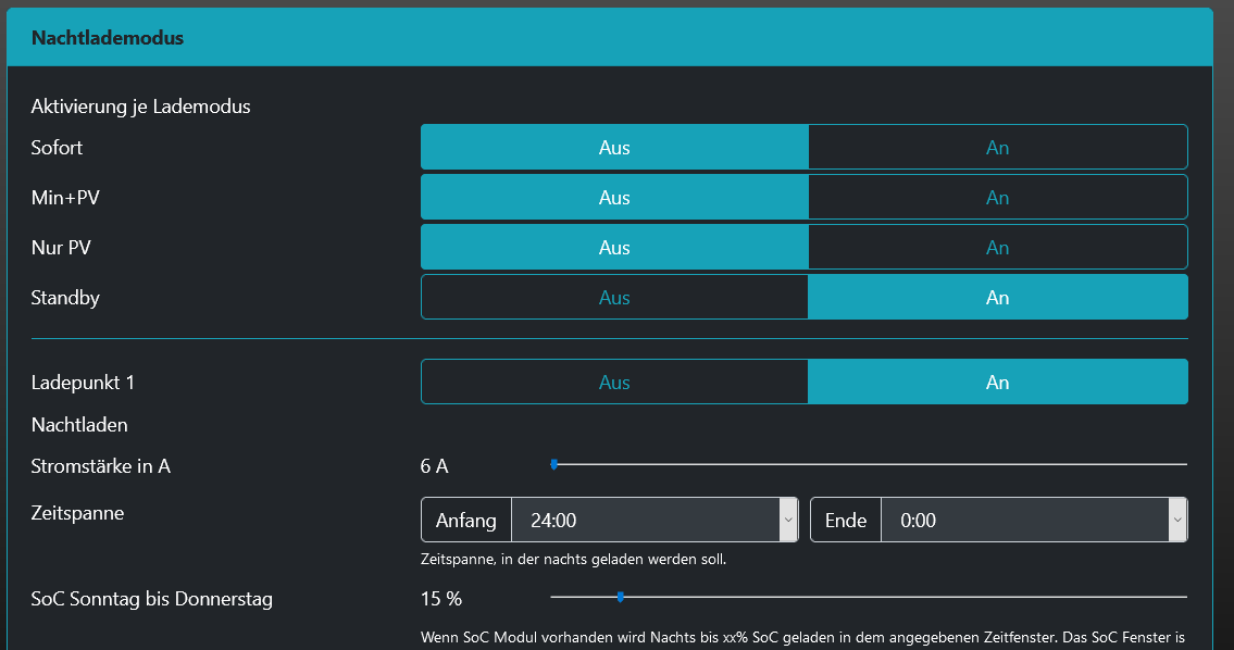

Ich hab jetzt nochmal versucht Morgensladen zu konfigurieren. Auto ist angesteckt und OpenWB auf Standby. Das sollte doch jetzt so passen, oder?
Ich glaube für meine Fragen von oben habe ich mittlerweile eine Vermutung, was der Sinn ist. Sofortladen + Nachtladen kann z.B. Sinn machen, wenn man bei Sofort ein Limit eingestellt hat. Dann schaltet es sich beim Erreichen ab und nachts zum Nachtladen wieder an, richtig? Nur ob es zwischen Standby ohne Nacht- und Morgensladen und Stopp irgendeinen Unterschied (z.B. beim Stromverbrauch) gibt, würde mich noch interessieren.

Ok, das Problem scheint nicht an der openWB oder meiner Konfig zu liegen, sondern am Corsa-e. Nachdem meine Frau heute früh aufgesperrt hat, um nach dem Kilometerstand zu schauen, hat er plötzlich das Laden angefangen. Alles klar, dann mach ich mich ma lbei going-electric schlau, ob da jemand ne Idee hat, was man machen könnte.
Beiträge: 4360
Has thanked: 28 times
Been thanked: 202 times
Re: Verständnisfragen zum Nachtladen
Wenn Du die Addon-Platine drin hast, aktiviere die CP-Unterbrechung unter "Einstellungen -> Verschiedenes". Das ist genau für solche Schlafmützen gedacht.
