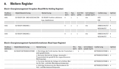

Nun ist die Frage was muss man z.b. in die Tabelle ab 40001 schreiben, damit deine Wp in den erweiterten Modus wie Stiebel schaltet. Auch in der Online Applikation hab ich nichts gefunden.

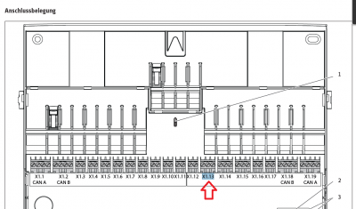

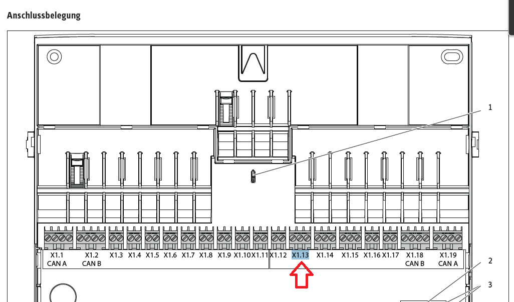

Nach Installationshandbuch Stiebel:

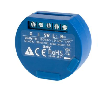

Dieser wird dann durch einen Shelly switch verbunden. Es muss der Shelly 1 Switch sein da nur der potentialfrei schaltet. Anderenfalls geht deine Heizung kaputt.
D.h. der wird an den Schalteingang X1.13 mit zwei Drähten durch den Heizungsbauer angeschlossen.
Der Shelly switch selber verbindet sich mit deinem Wlan und wird dann von Openwb aufgrund der Ip adresse gefunden und ein und ausgeschaltet wenn ein Solarüberschuss vorliegt.

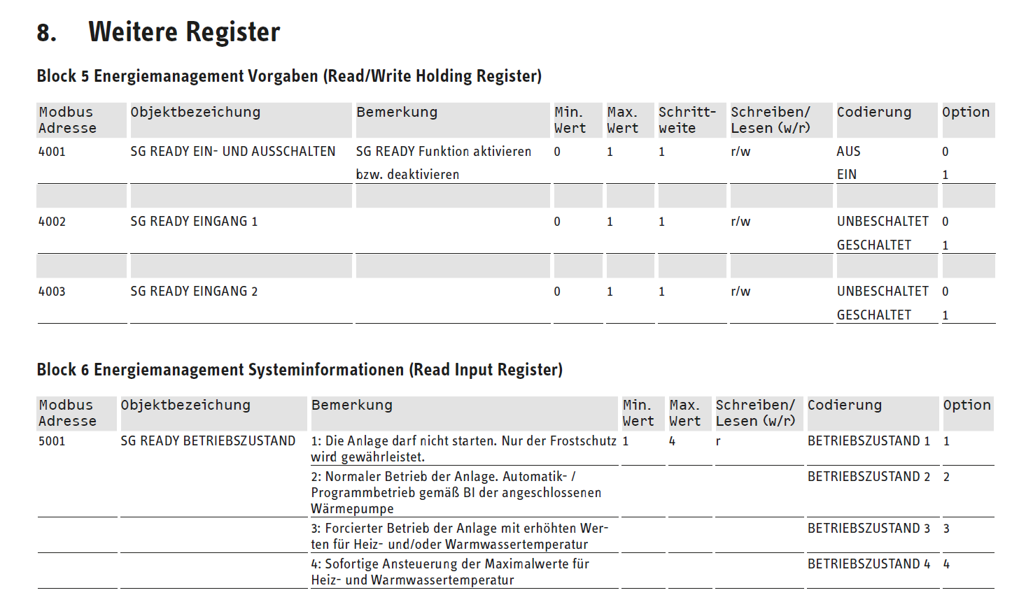

"Die Zuordnung, welche Bits oder Register welche Bedeutung haben, kann nur in Form einer
Datenpunktliste festgelegt werden. Zusätzliche Informationen wie z.B. der Name der
Information, Maßeinheit, Grenzwerte oder Min-/Max-Informationen können nicht festgelegt
werden."
Diese Datenpunkliste fehlt in der obigen Modbusbeschreibung komplett. Bei Stiebel sieht das so aus:
Hier kann dann OpenWB den SG Ready Zustand 3 erzwingen, indem die Adresse 4002 mit dem Wert 1 (= SG READY Betriebszustand 3) beschrieben wird. Bei Viessmann fehlt diese Info komplett ("Datenpunktliste")

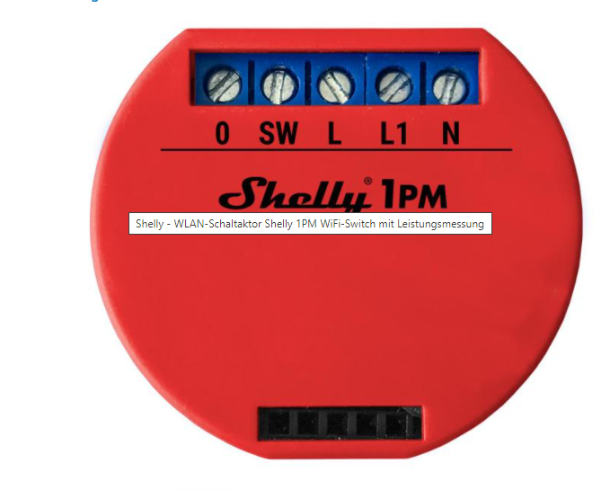

Wenn deine WP nur mit 230 Volt funzt kannst du genauso gut einen weiteren Shelly nehmen (diesmal einen Shelly 1pm, der ist nicht potentialfrei aber hat eine integrierte Leistungsmessung bis 3500 Watt ) und den dann als "separate Leistungsmessung" im smarthomedevice 2.0 erfassen.
Denn Shelly dann so parametrisieren dass er bei anliegenden Strom immer auf "an" geht. (d.h. sofort durchschaltet)
Den würde ich dann nicht im Schaltschrank verbauen, sondern in einer Aufputzdose in der Nähe der WP und dort wo du sicher Wlan hast....Das spart Platz im Schaltschrank. Shelly ist aber limitiert von der Leistungsaufnahme (3500 Watt)

So einen Shelly 1PM haben wir auch liegen.

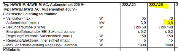

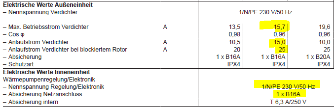

Nun habe ich nochmal das Viessmann-Datenblatt studiert:
Haut das hin? Gerade "bei blockiertem Rotor" sollte das zu viel für den Shelly sein, oder?

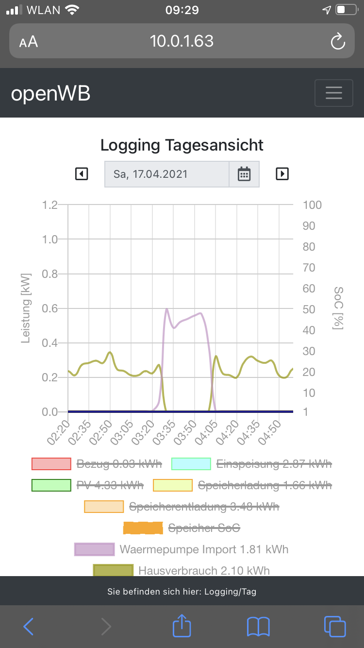

Shelly ist drin, OpenWB hängt an der Wand, und es zeigt sich folgendes:
Grr... ich schätze mal, die Messzangen für den RCT sitzen an der falschen stelle. Sieht so aus, als ob das nicht mitgezählt wird.
Da muss der Elektriker noch mal ran...
