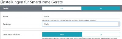

Hallo zusammen, da ich eine openwb Series 2 bestellt habe, wollte ich
vorab testen wie das mit meinem Fronius Symo so funktioniert! Alles gut!
Aber ich schaffe es nicht einen Shelly Plug einzubinden! Der Shelly Plug ist
in meinem Netz und ich kann ihn über die IP konfigurieren und schalten!
Aber in Smarthome 2.0 habe ich ein Problem (war auch gleich mit der Version 1.7.)
Ich gebe die IP des Shelly ein und vergebe einen Namen!

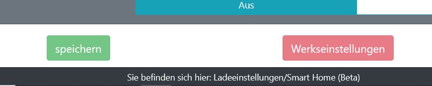

Wenn ich dann auf speichern gehe wird Schaltfläche heller und steht! Bei anderen
funktionierenden Konfigurationen kommt man dann auf die Hauptseite!
Kann mir dazu jemand helfen!
Vielen Dank

Sorry leider keine Veränderung mit dem letzten Nightly! Browsercache habe ich gelöscht!
Selbst wenn ich in Smarthome gar nichts konfiguriere und nur den Button Werkseinstellungen
drücke ist das gleiche Verhalten! Der Button wird leicht heller und das ganze steht!

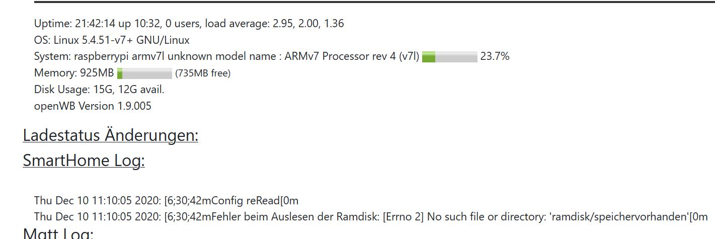

Kann mit nachstehndem Log noch etwas zu meinem Problem anfangen?

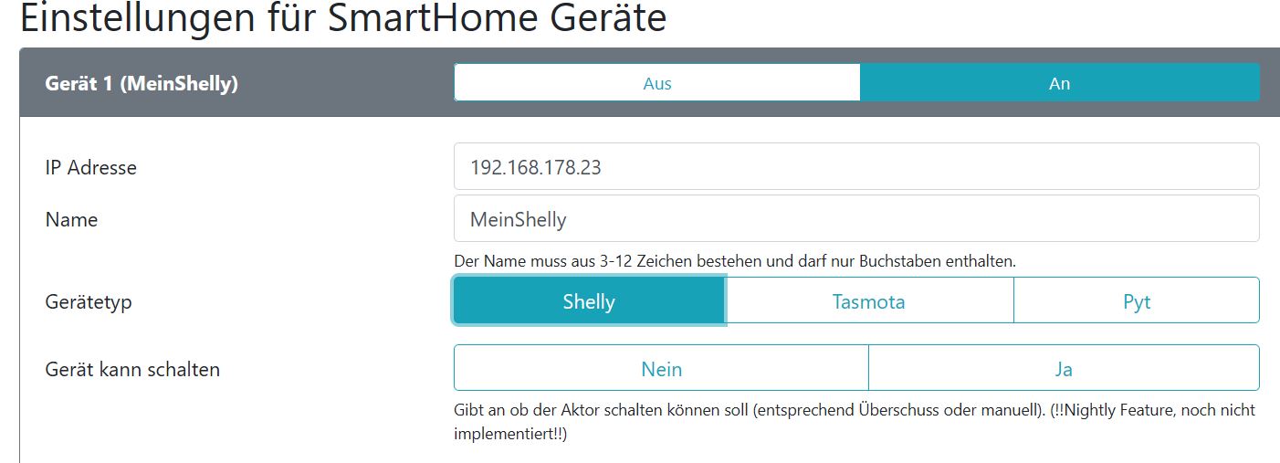

Sorry, funktioniert immer noch nicht! Jetzt fehlt auch das Eingabefeld
für die IP-Adresse! Diese kommt erst wenn ich den Typ Shelly abwähle und
dann wieder neu einstelle!
