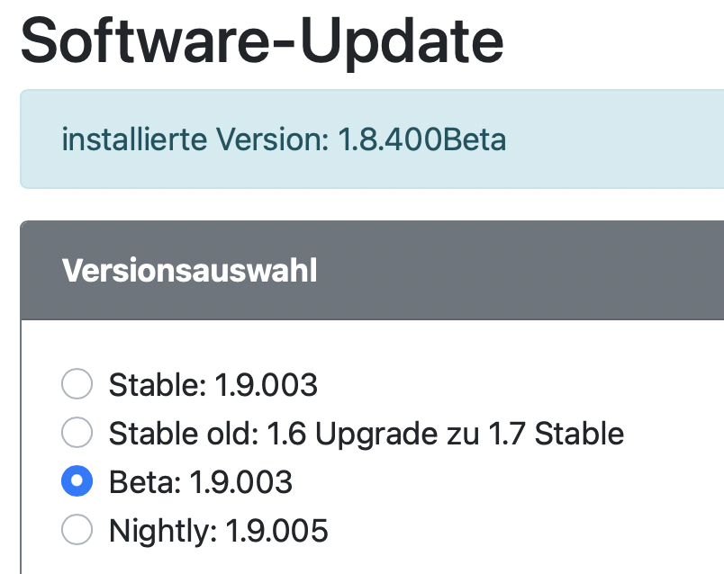

openWB Version? 1.8.400Beta
openWB Variante? (Selbst installiert)
Wenn selbst installiert, welches OS? macOS
Wenn ich ein Update auf die "Stabile: 1.9.003" machen will kommt nach dem update die Version 1.8.400StableRC,
wenn ich auf die "Beta: 1.9.003" updaten will kommt nach dem update die Version 1.8.400Beta.
Da stimmt doch was nicht, oder mach ich was im Ablauf falsch?

Dass openWB auf IOS läuft ist mir neu (da Linux)
Browser Cache mal geleert?
Hast Du Stretch genommen? openWB ist noch nicht für Buster freigegeben. Ich würde einfach noch einmal neu aufsetzen.

Hallo, ja, natürlich kein macOS, mein Fehler
sondern Stretch. Habe obenWB schon im April 2019 aufgesetzt und bis jetzt keine Problem bei Updates gehabt. Bin grade dabei neu aufzusetzen, dann sollte ja wieder alles gut sein

Also ich habe neuerdings das gleiche Problem. Selbstinstallierte Stretch Version.
Ich kann nicht mehr auf die Nightly aktualisieren.
Er bleibt immer auf der
"installierte Version: 1.9.011a (2021-02-05 14:07:15 +0100 [a813324e] )"
hängen.
Browser chache wurde schon geleert. Reboot ebenfalls.
Jemand eine Idee ?

installierte Version: 1.9.000RC
leider kein Update möglich
Korrektur:keine Geduld und die Weiterleitung kam irgendwie zu früh, geht alles!
