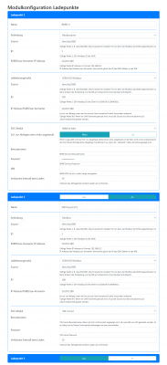

ist es eigentlich einerlei, ob ich in der Modulkonfiguration Ladepunkte für zwei Ladepunke (1x Raspi, 2x EVSE-DIN, 2x SDM630v2 MID) die Voreinstellung "openWB series 1/2 mit geeichtem Zähler Variante 2" wähle:
...oder es mir über "Modbusevse" selbst zusammenstelle(?):
Die Standards sind folgende, oder?
  • LP1-EVSE ID: 1
  • LP1-SDM630 ID: 105
  • LP2-EVSE ID: 2
  • LP2-SDM630 ID: 106
Ist es hierbei egal, ob ich einen SDM630v1 oder SDM630v2 habe?
Es gibt bei der Standard-Konfiguration für den 2. Ladepunkt folgende zwei Optionen:
  • openWB series1/2 Duo 1. Version
  • openWB series1/2 Duo (ab Herbst 2020)
Wo ist hier der Unterschied?
Vielen Dank,
Timo
Ja.
Unterschiedliche Modbusanbindungen / IDs
Das ist egal.

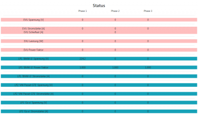

Leider bekomme ich keine Spannung für Ladepunkt 2 (LP2), obwohl ich es so konfiguriert habe:
Sieht mein Status so aus:

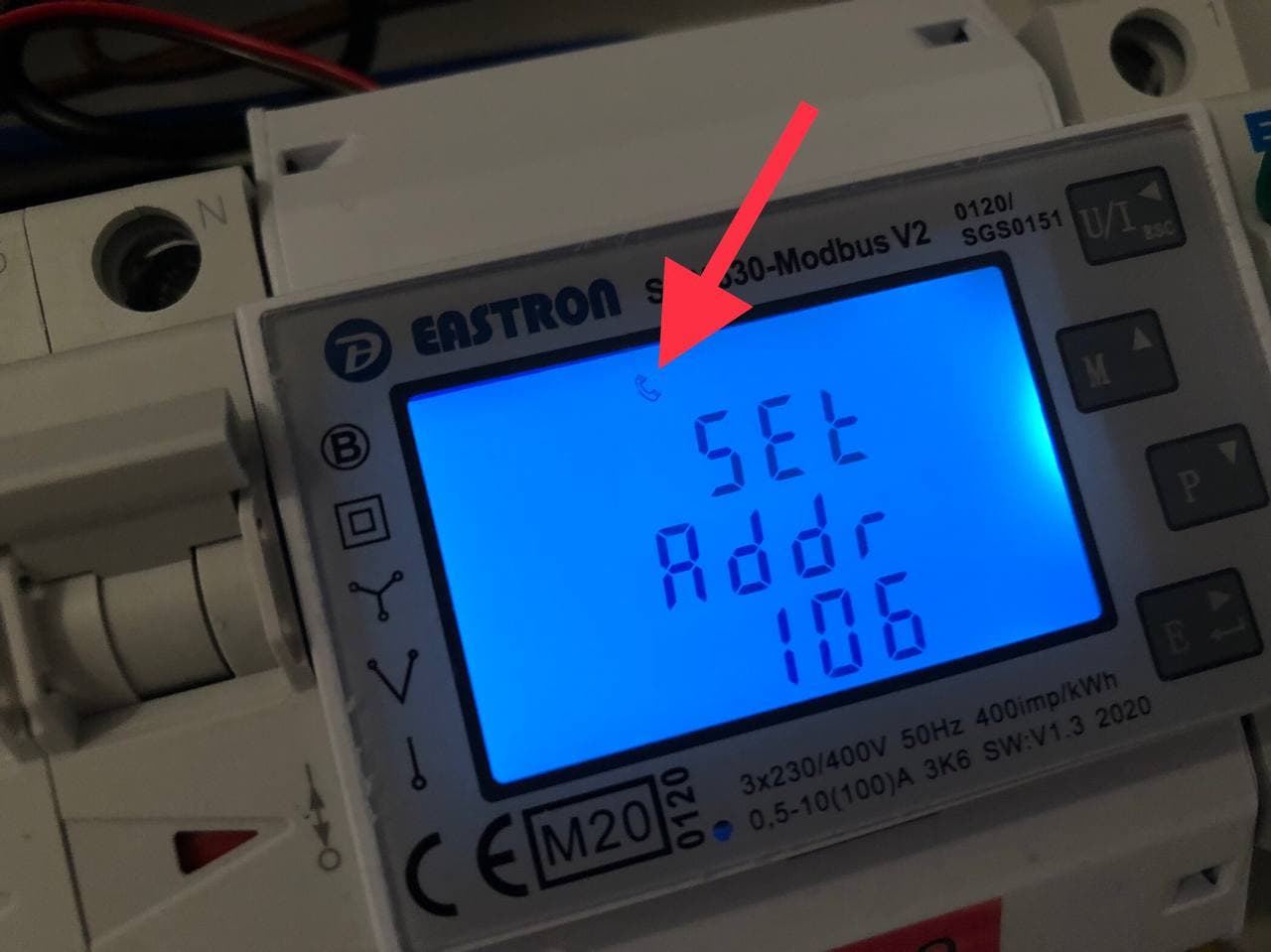

Das Telefonhörer-Symbol blickt jedoch, Kommunikation ist somit vorhanden:
Woran kann das liegen?
2. Frage: Wie kann ich kontrollieren, dass die Kommunikation mit den zwei EVSEs korrekt funktioniert?

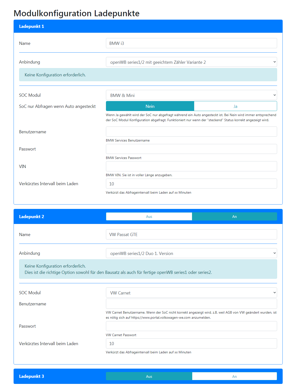

Ich hab folgende Anbindung für Ladepunkt 1 versucht:
...und für Ladepunkt 2 beide Varianten:
Erstaunlicherweise funktioniert "openWB series1/2 Duo (ab Herbst 2020)".

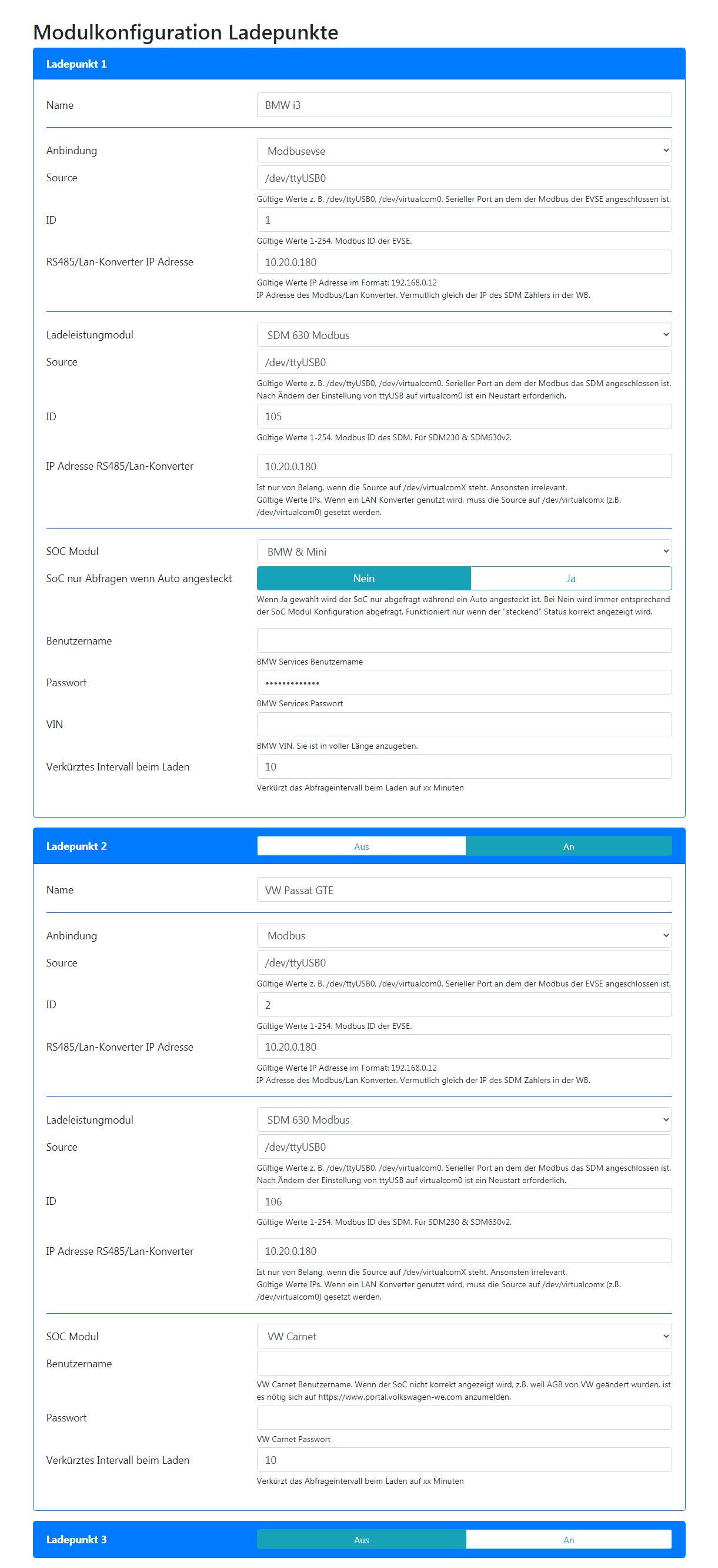

Danach hab ich wieder die Konfiguration gemäss Screenshot eingestellt. Erstaunlicherweise zeigt er mir nach dem Speichern jetzt immer Anbindung "openWB series1/2 Duo (ab Herbst 2020)" für den Ladepunkt 2 an, obwohl ich als Anbindung "Modbus" mit ID "2" für den EVSE und ID "106" für den SDM630 ausgewählt habe.
Total merkwürdig! ...aber es funktioniert jetzt. Ich bekomme (korrekte) Spannungen für beide Ladepunkte. (Ich hatte bei meinem ersten Erfolgserlebnis das Gefühl, LP1 würde immer eine 2V zu geringe Spannung anzeigen.)
Warum funktioniert es?
Der Ladepunkt 3 wird mir zwar immer noch im Status angezeigt (und nur dort). Damit könnte ich leben. Ich habe nur Sorge, dass die Kommunikation mit den zwei EVSE's ebenso Probleme machen könnte. Wo kann ich sehen, ob sie korrekt mit dem Raspberry Pi kommunizieren?

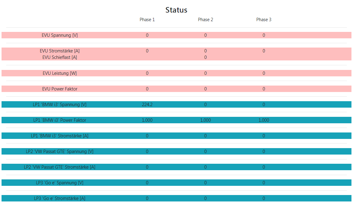

  1. Sobald ich LP2 konfiguriere erscheint auch LP3 ('Go e') im Status, obwohl ich den Punkt in der Konfiguration nicht 1x offen hatte.
  2. Ich sehe wieder nur die Spannung von LP1. LP2 zeigt mir keine Werte, wenn ich diese Modbusevse/Modus-Konfiguration verwende.
  3. Ich hab dann LP2 wieder auf "openWB series1/2 Duo (ab Herbst 2020)" gestellt, weil das bei meiner alten Installation ja auch geklappt hat. ...und siehe da, ich habe Spannungen auf beiden Ladepunkten.
  4. Stelle ich den LP2 nun wieder zurück auf "Modbus" mit meinen eingestellten Werten und speichere ab, erscheint beim nächsten Öffnen der Modulkonfiguration wieder "openWB series1/2 Duo (ab Herbst 2020)". Das System scheint somit meine Eingaben zu ignorieren.
Ich bin mir sicher, das ist ein Bug. Ich hoffe mein Report hierzu war hilfreich. Rückfragen bitte gerne! Über eine Bestätigung würde ich mich freuen, da es mich beruhigen würde. Auch über jegliche andere Rückmeldung wäre ich dankbar.
Bleibt noch die Frage: Wie kann ich kontrollieren und sicherstellen, dass die Kommunikation mit den zwei EVSEs korrekt und einwandfrei funktioniert? Ich bin verunsichert und gehe jetzt müde ins Bett.
