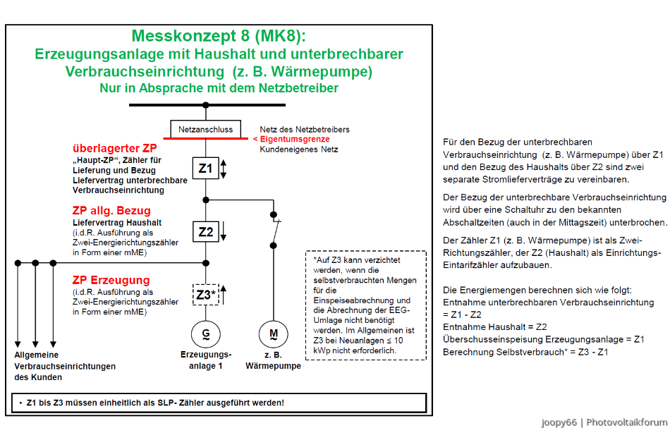

Ich habe jüngst meine Verteilung auf Messkonzept 8 umbauen lassen, so dass mein PV-Eigenstrom sowohl für die Wärmepumpe als auch für den Rest des Hauses verwendet werden kann. Für alle die das Messkonzept noch nicht kennen unten ein Schaubild.
Meine Messeinrichtung für die openWB (SMA EnergyMeter) sitzt auf Höhe von Z1, sodass nun der Gesamtbezug inkl. Wärmepumpe erfasst wird. Es wäre aber natürlich auch schön/interessant den Wert von Z2 zusätzlich zu erfassen, um den Verbrauch von Haus und Wärmepumpe getrennt auswerten zu können. Durch Ablesung der Zähler ist das natürlich auch so möglich, aber ich will ja nicht jedes Mal in den Keller laufen ;-)
Wäre ein zweites EVU-Modul in openWB denkbar? Ich habe zuvor mit einem VZ-Logger mit IR Lesekopf gearbeitet, damit könnte ich eine zweite Messung recht einfach realisieren. Zumal man mit dem IR Kopf ja netterweise auch noch die Gesamtstände der Zähler bekommt.

Für die WP einen SDM630 + Modbus Netzwerk Konverter verbauen.
Diesen als SmartHome 2.0 Verbraucher (nur Messung, ohne Steuerung) anlegen.
Da wird er dann separat erfasst und auch vom Hausverbrauch abgezogen.

Shelly 3EM wäre auch noch eine Alternative. So plane ich meine Wärmepumpe abzugreifen (Kaskadenmessung lohnt sich bei uns wegen PV Optimierung nicht mehr).
