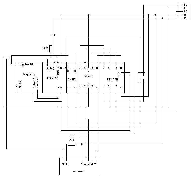

Hallo Martin,
kannst Du ev. eine kleine Skizze einstellen, wo man die Verkabelung von CP und PP sieht?
So, wie Du es beschreibst (PP auf Erde und CP vom Stecker zur EVSE) müsste es eigentlich passen. Dennoch werden dort manchmal Fehler gemacht.
Blinkzeichen
Guckst Du hier auf S.19:
http://evracing.cz/evse/evse-wallbox/ev ... 190205.pdf
VG aiole
Blinkzeichen
VG aiole

Verdrahtet habe ich nach unten angehängter Skizze - am EVSE DIN oben als dritter von links (also als letzter links auf der grünen Klemme) ist der CP ja rot beschriftet. Habt ihr auch alle den CP-Draht extra verlegt? Oder verwenden alle eine Dose und nur wenige das Kabel und den Typ2 Stecker vorn dran?
Die 3 Phasen des Kabels vom Typ2 Stecker werden ja direkt 1:1 durchgereicht, oder? Weil der Elektriker, der meinen Typ2 Stecker vorne auf das Kabel gekrimpt hat, hat dort L1 und L2 vertauscht, womit ich in der Wallbox dies wieder "rückgetauscht" habe - sind halt im Kabel die beiden Farben vertauscht.
MfG
Martin
Danke für den Hinweis auf die Blinkzeichen!
Da kann ich dann mal schauen, ob der EVSE den Tesla erkennt bzw. vehicle requested power kommt.
MfG
Martin

Re: SoC Tesla Modul
Zu 95% wird Kabel + Typ 2 Stecker genutzt.
An der EVSE muss dann der Widerstand von PE auf PP gelegt werden.
Im Stecker selbst muss auch ein Widerstand von PE auf PP gelegt werden. Ist der vorhanden?
CP wird von Stecker bis EVSE durchverkabelt

Re: SoC Tesla Modul
Das mit dem extra CP-Draht verstehe ich noch nicht. Ist das eine Verlängerung vom EVSE-seitigen Ende bis zur EVSE?
CP muss vom Auto über den Typ2-Stecker, durch das Ladekabel bis an den EVSE DIN Pin geführt werden.
PP ist dann etwas ganz anderes. Diese Widerstände sind voneinander unabhängig und sitzen
a) im Stecker (PP - PE) sowie
b) an der EVSE DIN (PP - PE).
Über das Ladekabel gibt es KEINE PP-Verbindung! In der Skizze ist alles korrekt dargestellt.
VG aiole
VG aiole

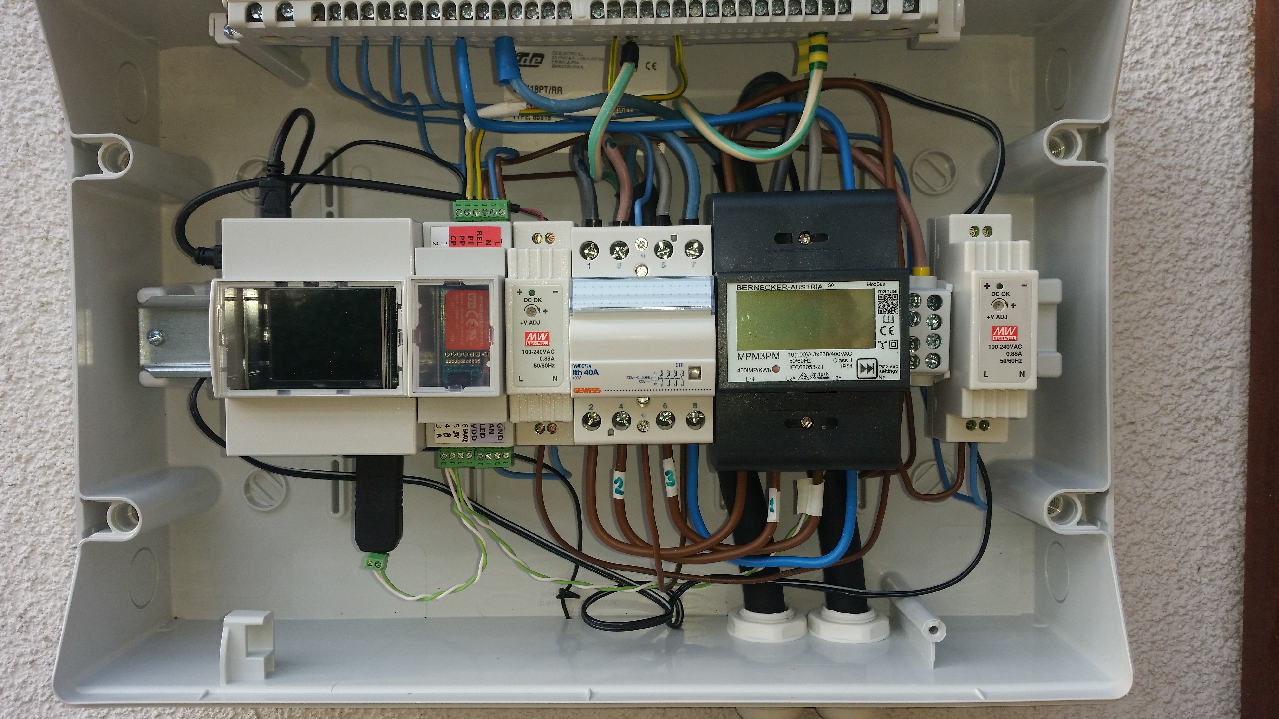

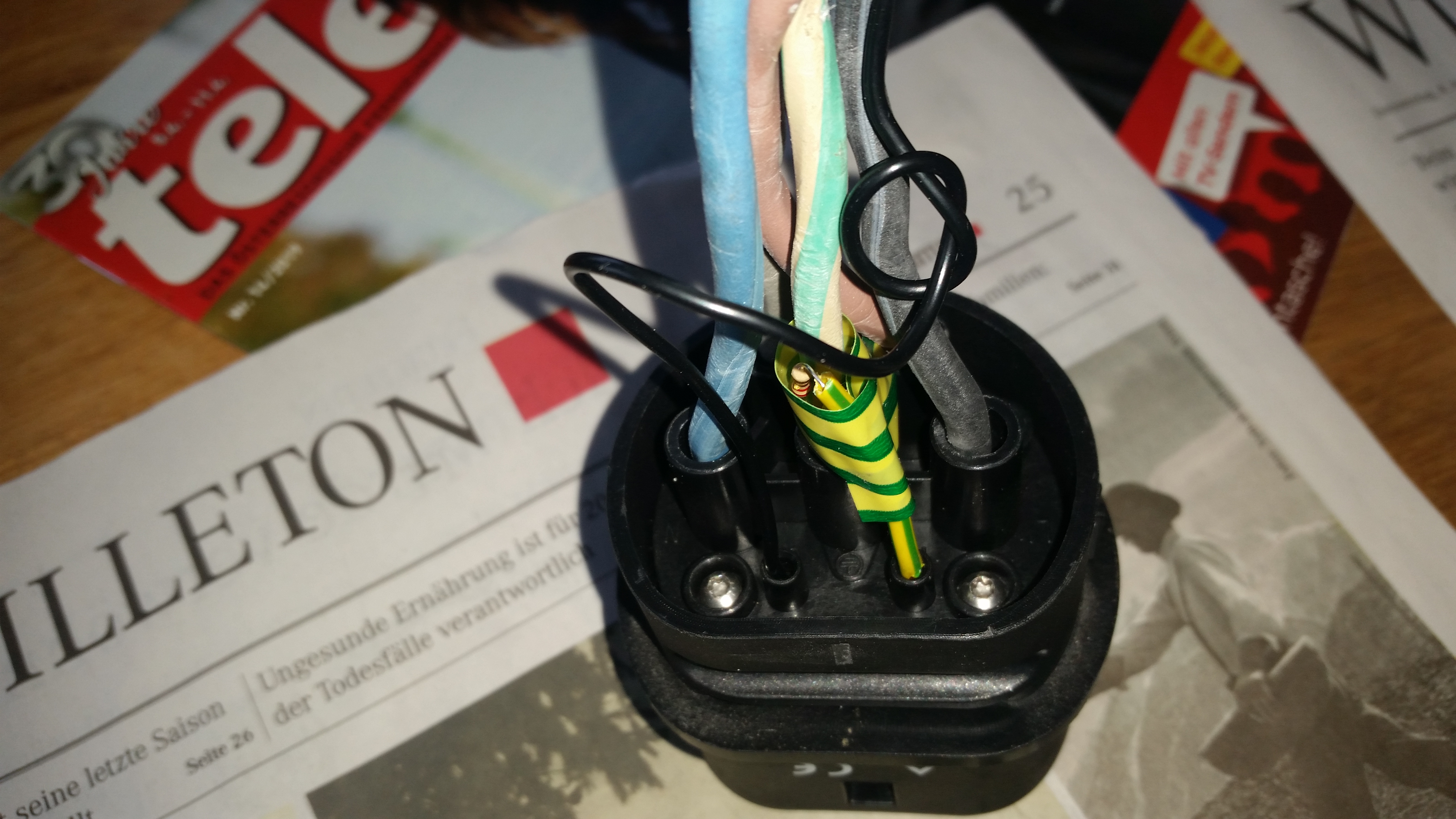

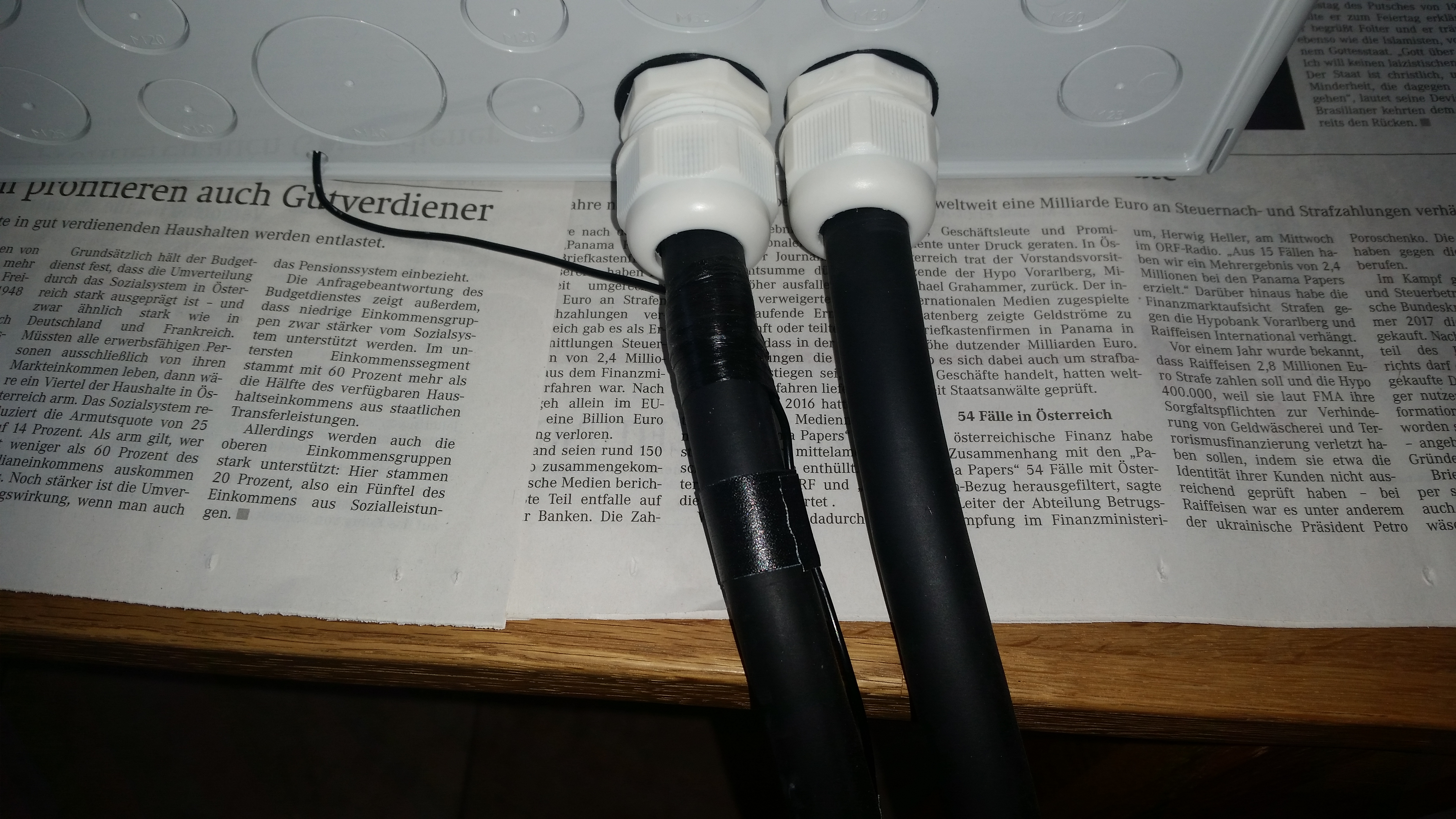

Mit dem extra CP Draht meine ich folgendes:
Das mit der OpenWB mitgelieferte Kabel hat 5 Pole (L1 - L3, Nulleiter und PE). Nun hat der Typ 2 Stecker ja 7 Pole. Von PE habe ich den 220 Ohm Widerstand auf PP gelegt. Und an CP habe ich ein Datenkabel angelötet, das dann zum EVSE Kontakt CP geht (durchgemessen, ist ok.). Das sieht halt nicht besonders professionell aus, weil das Datenkabel 8m neben dem Ladekabel verläuft.
Beide 220 Ohm Widerstände sind vorhanden und haben Kontakt, habe ich nachgemessen.
MfG
Martin
Danke für die Klarstellung!
MfG
Martin
