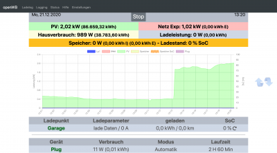

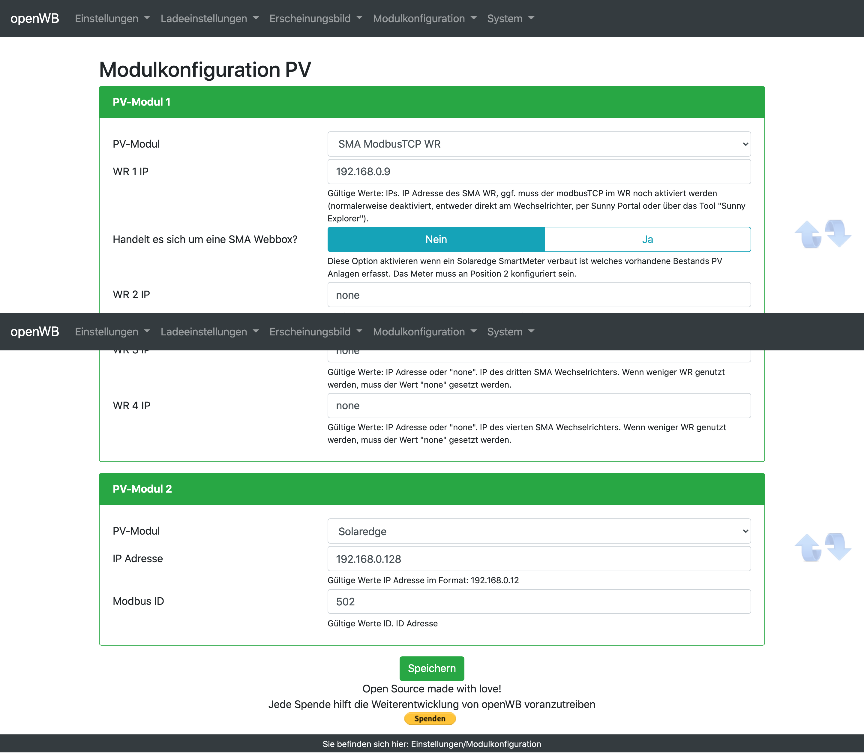

ich habe im Haus auch einen SE17k, lt. Service ist der Modbus 502 freigeschaltet, dennoch sehe ich keinen Ertrag im Frontend.
Wie kann ich das nun testen?

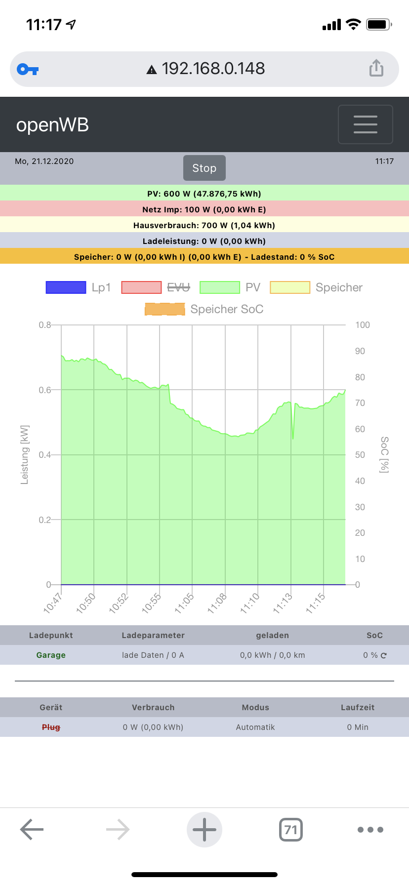

Auf den Bildern sieht man, dass nur der Ertrag vom SMA angezeigt wird.
Lt. Fritz ist die IP korrekt.
Wie kann ich die Kommunikation testen?

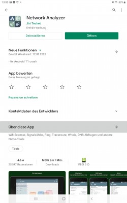

Tool net analyser auf Android Handy oder Tablet runterladen. Damit kannst du einen Portscan auf den Wr machen.

danke Oliver, da gibts ja zig viele, welches genau meinst du?
es soll dann Modbus abfragen können?
BG
Renault Zoe 2020 R110 52kWh
Beiträge: 2450
Been thanked: 33 times
Re: Solar Edge wird nicht verbunden?
Beitrag von okaegi »

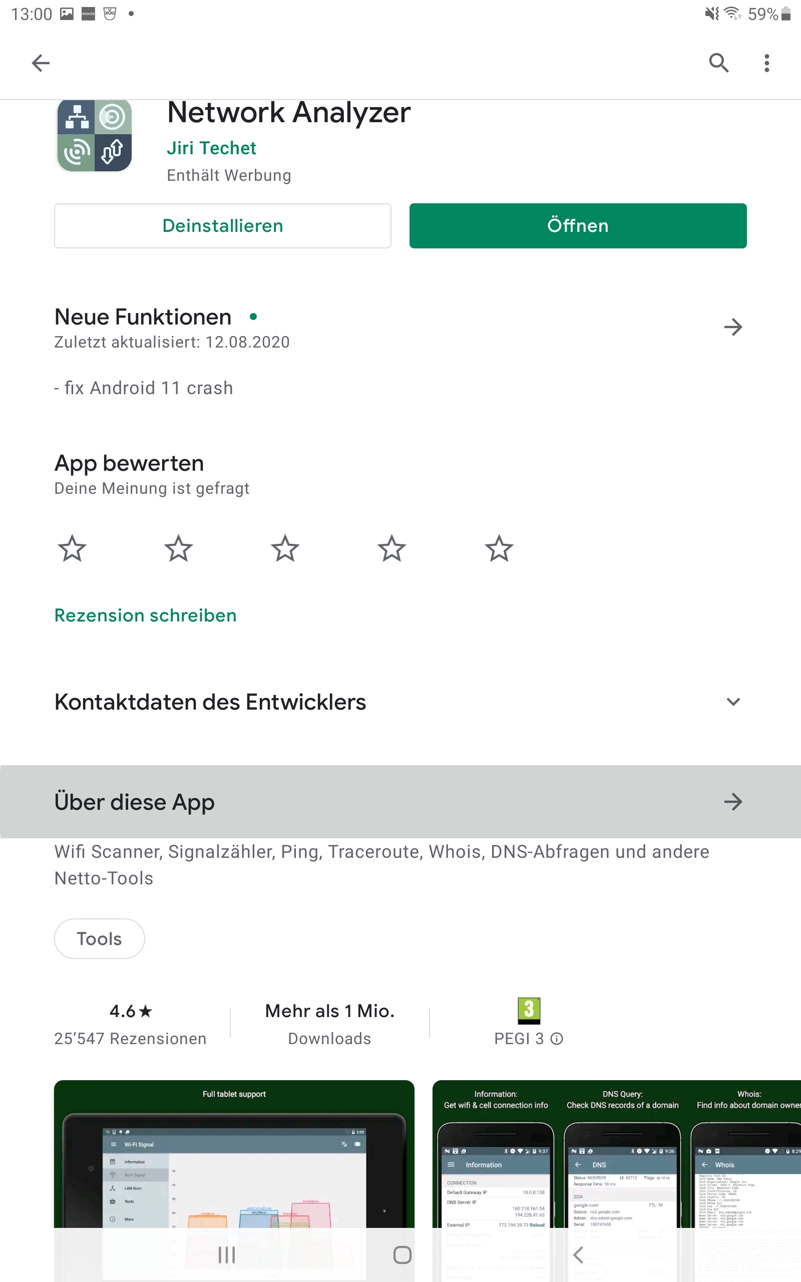

Das hier

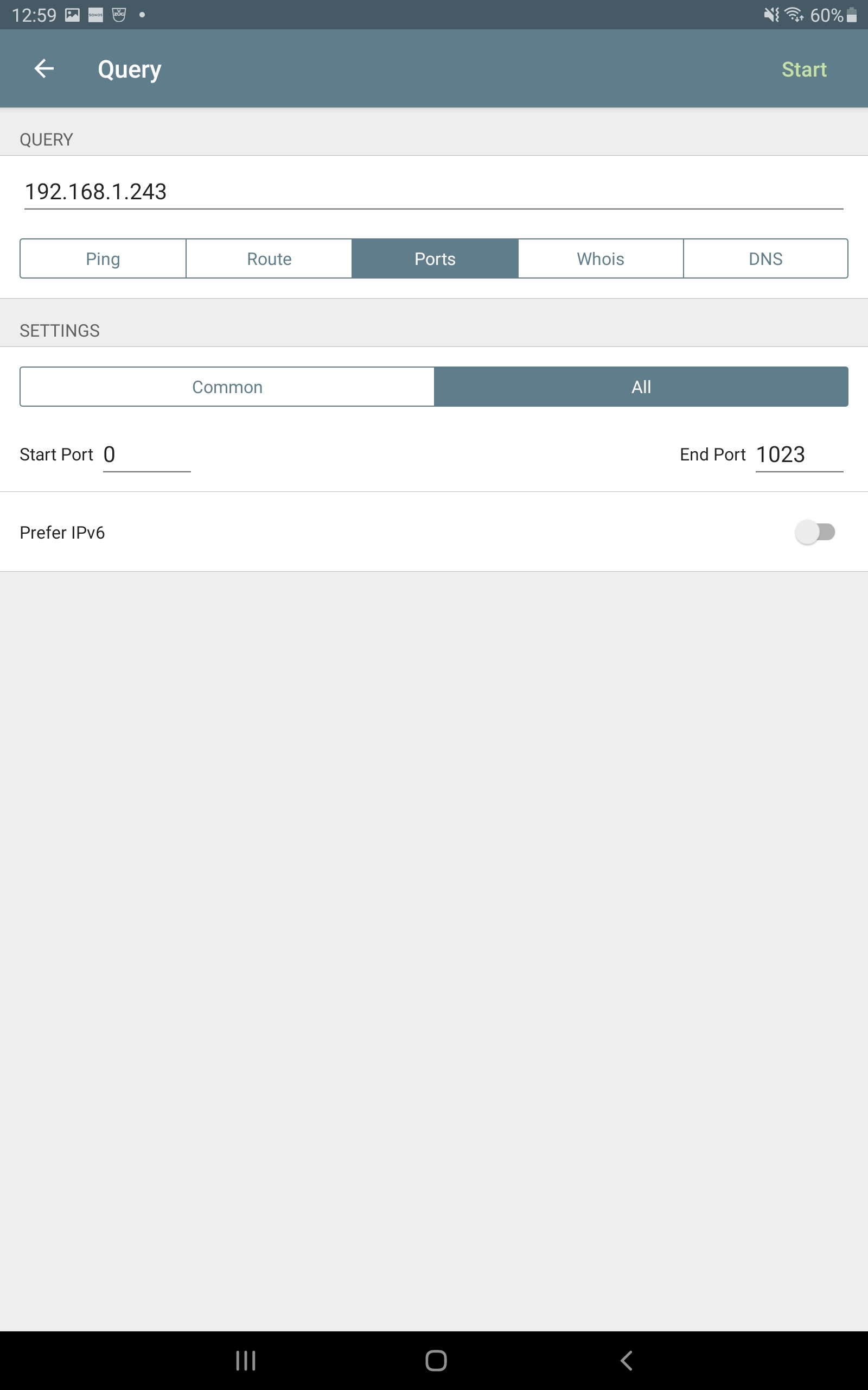

Dann ip Adresse mit lan scan suchen
Dann port scan alle durchführen
Dann siehst du das hier

Ja danke, habs installiert, aber wie komme ich den Port-Scan oder hat das die iOS Variante nicht?

Habe deine Screenshots angeschaut . Den Wechselrichter hat noch eine Id. Die ist aber in der Regel nicht 502, sonder 1 oder 2. 502 ist der Port über die die Kommunikation stattfindet. Trag mal 1 oder 2 in das Feld Modbus Id ein.
Zweite Frage
Lan scan und dann auf ip adresse klicken.
Grzss Oliver

in der iOS App ist der Port-Scan nicht integriert, nur PRO Version
aber mit deiner Info dort nicht dne Port sondern id 1 einzutragen, hat es geklappt :mrgreen:
super, nun sehe ich verm. einen Gesamtwert. Einzelwerte sehe ich nirgend wo?
Was mir auffällt bei Hausverbrauch ist in Klammer (xx.xxx kWh) eingetragen, woher nimmt er das, es gibt noch keinen EVU Zähler. ??
Bei EVU ist ein durchschn. Hausverbrauch von 1000W eingetragen.
BG

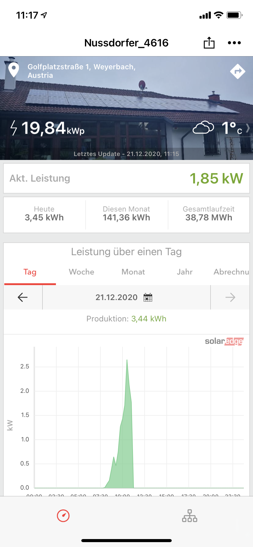

Der Pv Ertrag wird vom Wr gemeldet (grün),Ebenso hat zumindest mein Solaredge Wr noch einen Zähler am EVU Punkt installiert. Siehst du im Solaredge Portal deinen gesamtem Netzbezug ?

Nein, mein SE hat keinen Zähler am Einspeisepunkt, nur seine Produktion sehe ich.

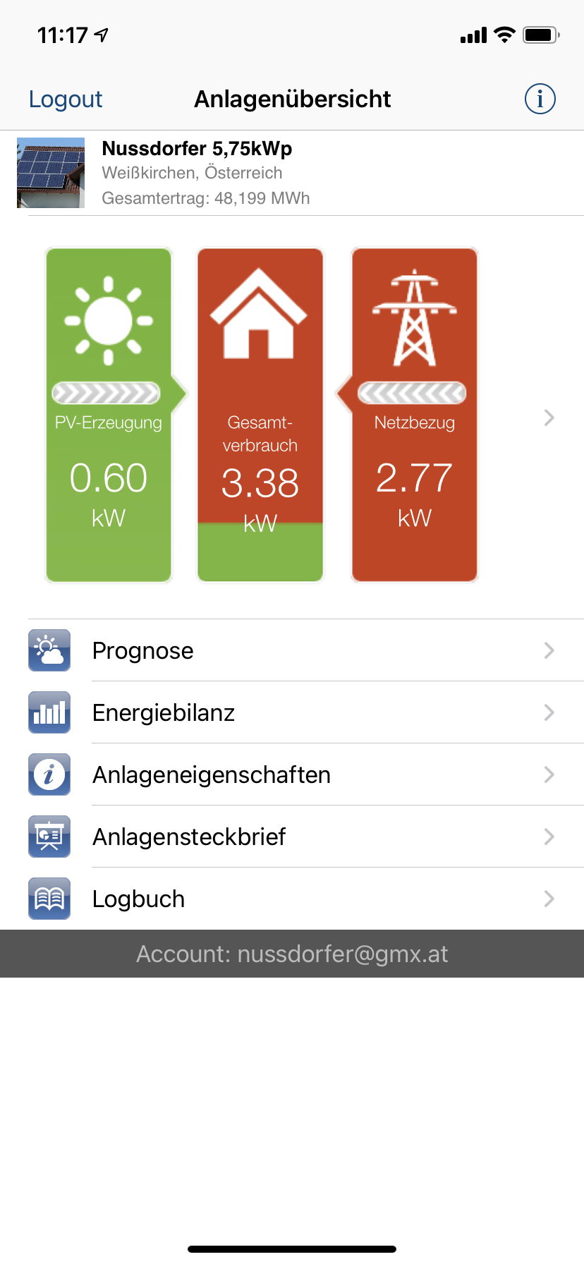

Sorry woher kommt den der Printscreen von oben (mit Anlagenübersicht) . Ist das nicht Solaredge ?
