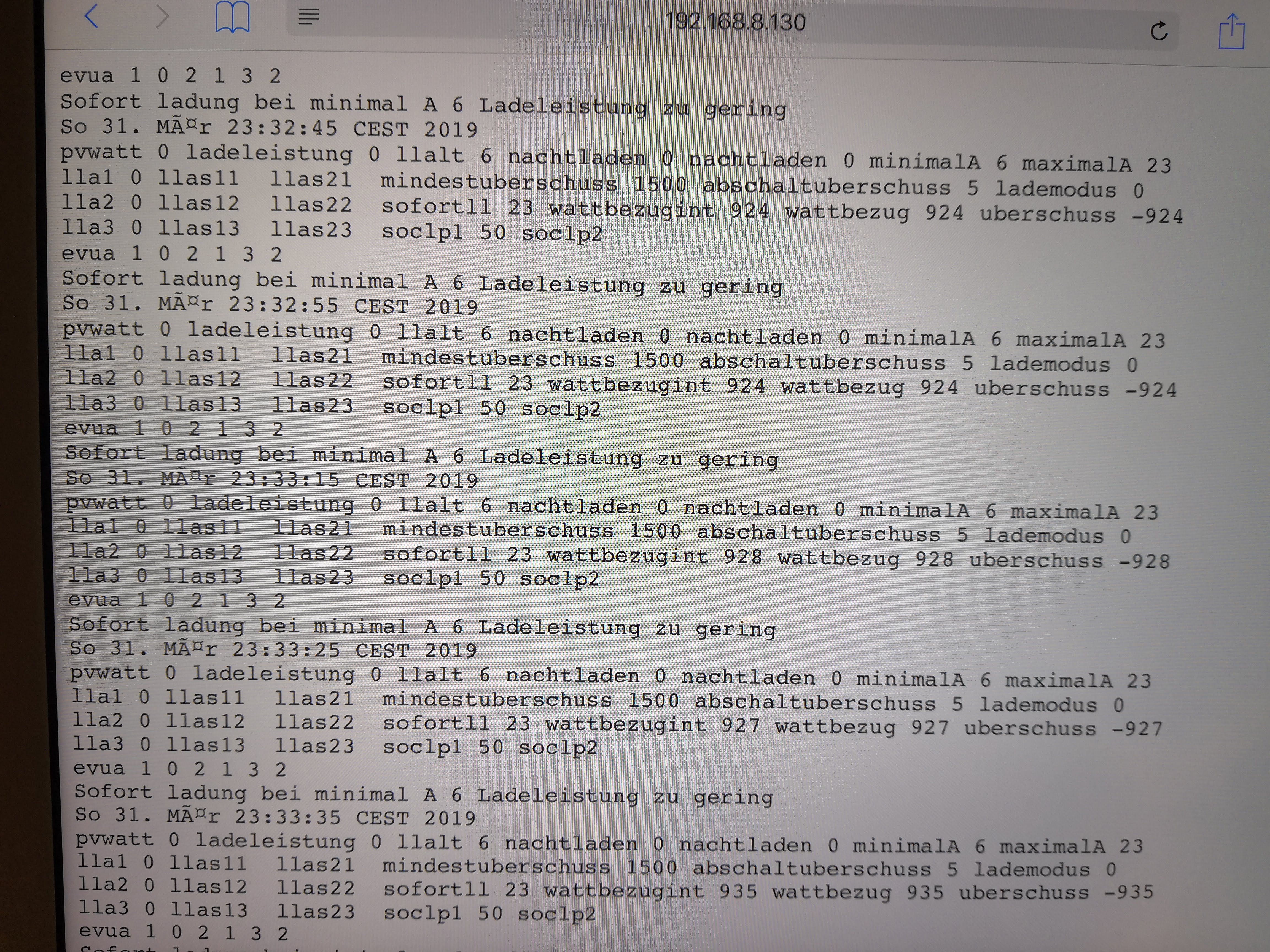

Guten Morgen,
habe den OpenWB-Standalone mit go-e charger seit paar Tagen im Einsatz, jedoch klappt u.a. das Sofortladen nicht. Ich bekomme die Meldung
"Ladeleistung zu gering". :?: :?:
Wo könnte der Fehler stecken? Über Hinweise wäre ich sehr dankbar.
MfG
(3.7 MiB) 1248-mal heruntergeladen

Das ist kein Fehler sondern eher Info.
Wenn eine Zoe dran hängt die Minimalstromstärke mal auf 8-12A setzen.
Wenn nicht, welches Auto?

Es hängt ein BMW i3 dran.. Die Minimalstromstärke raufzusetzen hab ich schon probiert, leider mit dem gleichen Ergebnis.
Der go-e Charger springt nicht an :-(

Ist den die API im goe aktiviert?
Die Richtige IP ist ja angegebenen, oder?

Ja die IP ist richtig, es hat ja das Nur-PV-Laden gestern schon funktioniert,
hat sauber geregelt. Die IP hat sich auch nicht geändert, hab schon im Router
nachgeschaut.
Ich wüsste jetzt nicht, wie man die API im go-e extra aktiviert...

Ist das Auto voll?
Wenn es gestern funktioniert hat und heute nicht mehr ... Es sind keine Fehler im Log.
Was sagt die goe App?
Sagt diese auch 6A?

Problem gelöst :-) Habe den go-e neu gestartet,
jetzt funktionierts!
