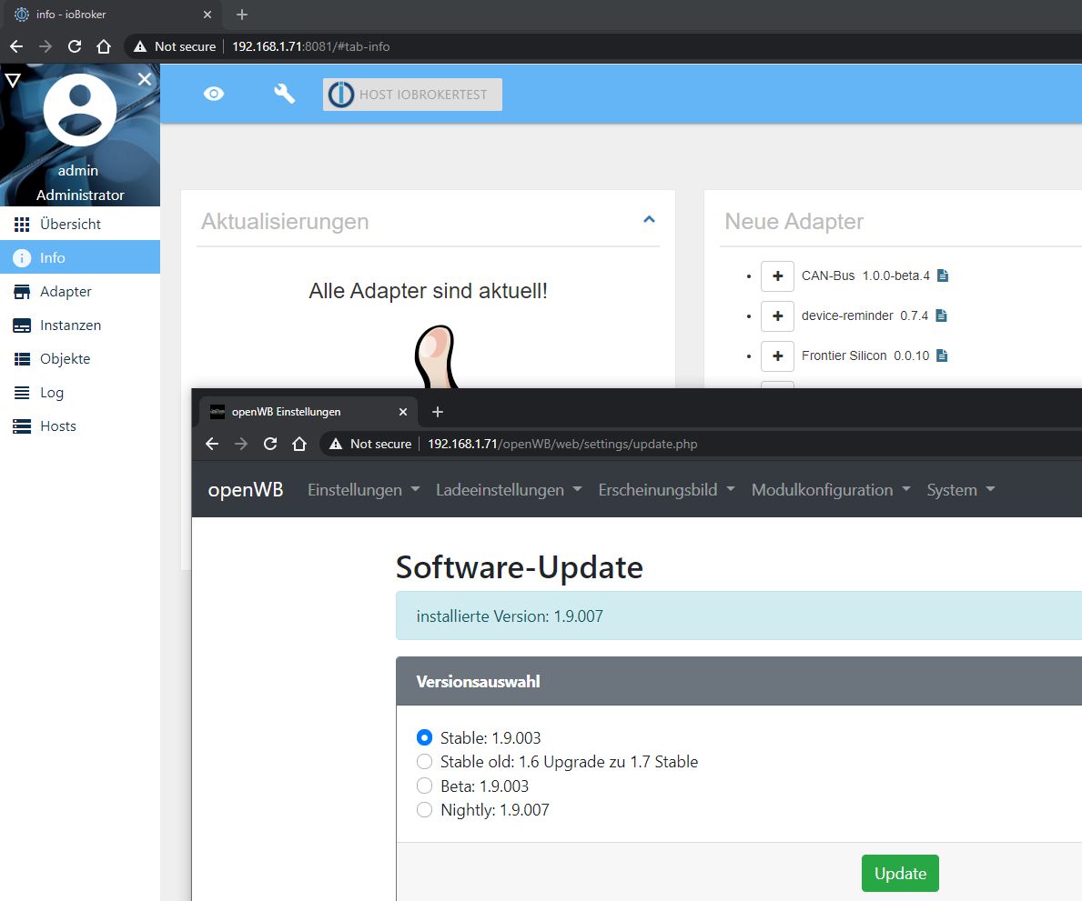

Ich wüsste nicht, warum ich beide Systeme zusammen installieren sollte. Ich meine, die openWB kommt fix und fertig mit Hard- und Software geliefert. Mein ioBroker läuft auf einem seperatem System, in dem ich die openWB einbinden kann.
Für Testzwecke hab ich in einem LXC-Container lediglich die openWB Software installiert. Hier kann ich jederzeit schauen, wie und wann sich z.B. ein MQTT-Topic ändert, mein eigenes Layout testen etc. .... um in der ioBroker-Welt zu funktionieren.
Für dich so ein Szenario nachgestellt:
1) ioBroker installiert
2) openWB installiert
3) läuft via 192.168.1.71 hier im Test
Was passiert, wenn du direkt die Einstellungen aufrufst?
http://192.168.1.71/openWB/web/settings/settings.php
