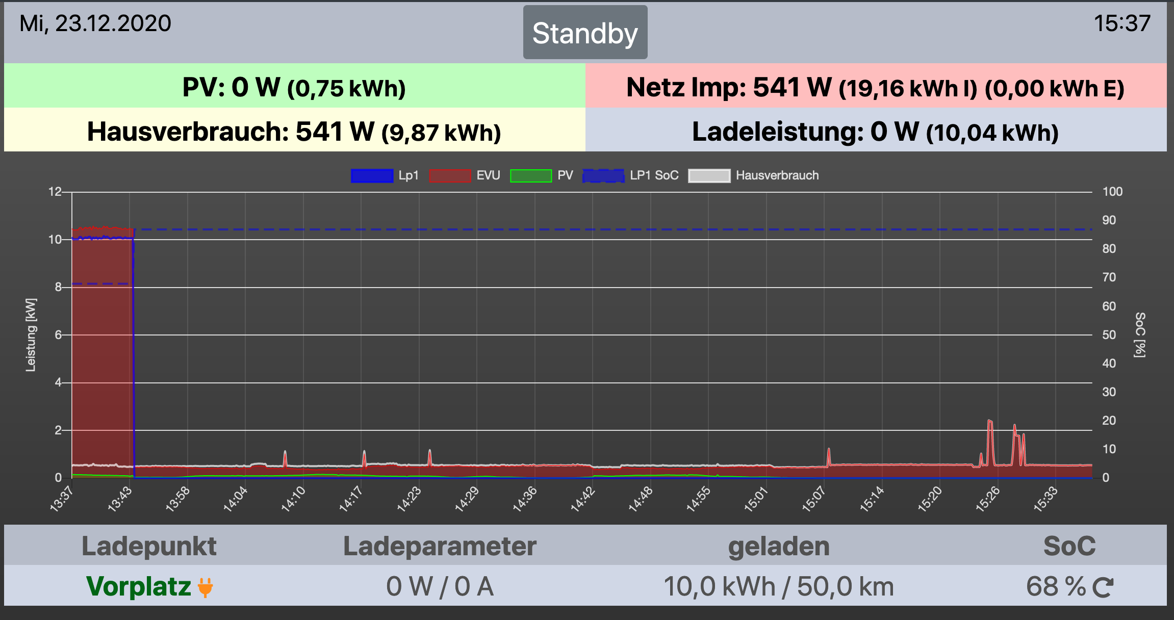

Ich habe ne OpenWB Standard + mit Software 1.9.003.
Den SoC frage ich per http aus iobroker ab. Der request ist auch OK, wird ja auch richtig im Graph angezeigt (87%). Allerdings aktualisiert sich der Wert unten rechts in der Anzeige nicht. Der bleibt da auf 68%. Habe auch mal testweise die Lademodi durchgeschaltet. Über mqtt wird auch 68% ausgegeben. Habe das so einige Wochen am Laufen und das hat bis heute immer gepasst.
Irgendeine Idee? Ich könnte mal ein Reboot machen, aber vielleicht wäre auch ne Fehlersuche auch hilfreich.

Wird das % mit übermittelt? Wenn ja, liefere mal nur einen integer.

Re: Unterschiedlicher SoC Graph und Anzeige
Hab heute morgen nen Reboot gemacht.
Jetzt passt es wieder. Ich schaue mal weiter....
