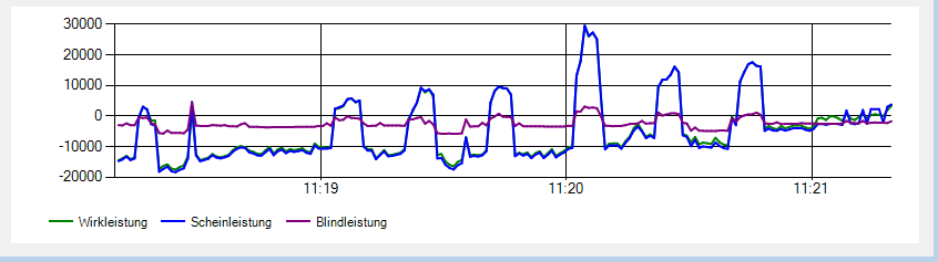

Ich experimentiere jetzt mit einer Glättung von 30 Sekunden. Wir haben hier taktende Produktionsmaschinen.
Bildschirmfoto 2019-04-02 um 11.21.19.png (40.31 KiB) 4618 mal betrachtet
