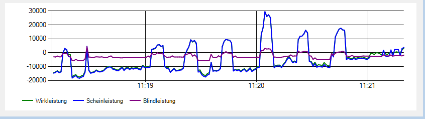

mabe
Beiträge: 52
Registriert: Mi Feb 27, 2019 1:22 pm
Re: EVU Glättung und Ladestromstärke
Beitrag von mabe »
Ich experimentiere jetzt mit einer Glättung von 30 Sekunden. Wir haben hier taktende Produktionsmaschinen.
Bildschirmfoto 2019-04-02 um 11.21.19.png (40.31 KiB) 4613 mal betrachtet
