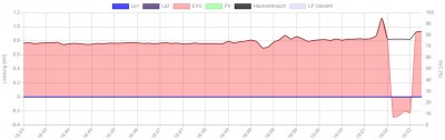

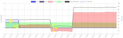

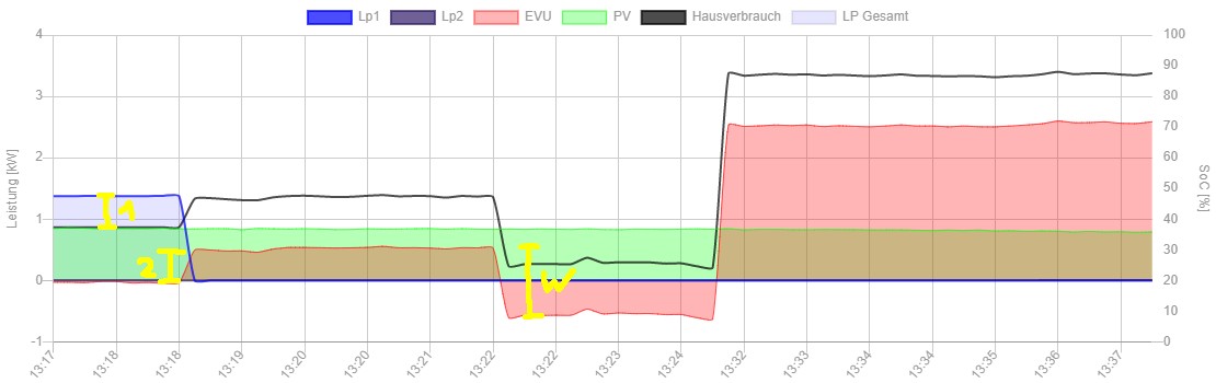

Klar kann das nicht sein, aber tatsächlich ist bei mir im Webinterface folgendes zu beobachten: Der Ladestrom mindert den Hausverbrauch um den Anteil, der zur PV-Erzeugung aus dem Netz bezogen werden muss. (1. = 2.) Der Betrieb eines Wasserkochers führt scheinbar zur Einspeisung von Strom. (W)
Auch in Solaredge wird manchmal eine Einspeisung vorgegaukelt, Allerdings nur weil dort auch gar nicht der Ladestrom der Wallbox angezeigt wird.
Ohne Ladebox und Wasserkocher wird ein realistischer Hausverbrauchswert angezeigt und andere Geräte in der Küche (Backofen, Spülmaschine) führen normal zu einer Steigerung des Hausverbrauchs (s. ab 13:32).

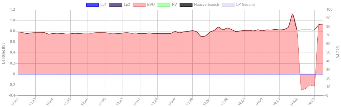

Hier nochmal als Beispiel, Wasserkocher wird um 19:02 betrieben:
Was könnte die Ursache sein?
Wasserkocher erzeugt Strom zum Einspeisen (lt. Webinterface)

Ist die openWB „hinter“ dem Solaredge EVU Zähler?
Dieser muss alle Verbraucher - auch die openWB - erfassen.

Wahrscheinlich nicht. Ich bin kein Elektriker, aber kann es sein, dass in meinem Haus bestimmte Steckdosen an einer Phase hängen, bei der der Verbrauch als Produktion "gemessen" wird? Wird denn pro Phase der Verbrauch gemessen und was hat der Solarteur da falsch gemacht?
