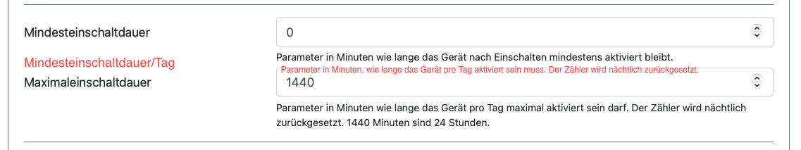

EDIT:
Hier würde es zum Beispiel schön hinpassen:
