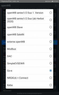

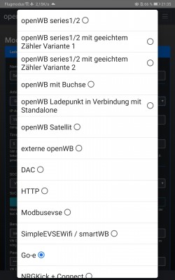

ich verwende z. Zt. eine OpenWB Standalone (LAN) die 2 Go-echarger steuert.
Nun werden die 2 Go-echarger gegen 2 series2 custom Wallboxen ersetzt.
Da die beiden series2 custom Boxen nur am WLAN hängen, wollte ich die Standalone weiter betreiben und die beiden series2 custom Boxen nur als Ladepunkte laufen lassen.
Leider sind die Auswahlmöglichkeiten unter: Modulkonfiguration/Ladepunkte bei LP1 und LP2 nicht identisch und für mich nicht eindeutig (siehe Anlagen)
Was muss ich denn als Ladepunkt bei LP1 und LP2 einstellen?

Jeweils externe openWB
