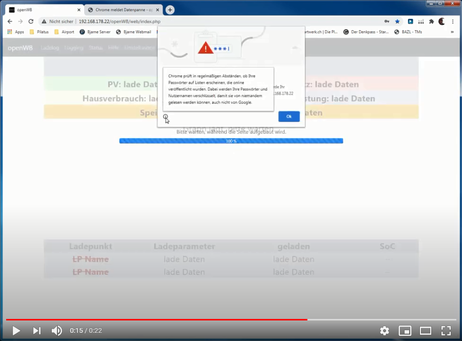

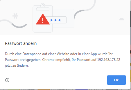

nach dem deaktivieren des Batteriespeichers (Option: "Nicht vorhanden") bekomme ich folgende Fehlermeldung von Google Chrome:
Sowas hab ich noch nie gesehen und es ist nicht wirklich vertrauenerweckend. Ich hab mich noch nicht mal getraut auf "Ok" zu klicken.
Ist das Problem bekannt?

Was war denn vorher ausgewählt und eingetragen?
Je nach Einstellung prüft Chrome, ob eingegebene Kennwörter in einer Datenbank von gehackten Passwörtern auftauchen. Das ist unabhängig davon, bei wem oder wo das Passwort abgegriffen wurde. Soll heißen: Peter nutzt '1234' als Kennwort und das wird irgendwo gehackt/abgegriffen. Irgendwann wird das allgemein bekannt. Wenn Du jetzt '1234' irgendwo als Kennwort verwendest, schlägt Chrome Alarm, obwohl keine Verbindung zwischen Dir und dem Hack besteht.
Ich bezweifle, dass Deine openWB eine Datenpanne hat. Die Seite habe ich selber geschrieben. Du könntest auch mal auf das "i" links unten klicken, um mehr dazu zu lesen, was die Meldung bedeutet.

vielen Dank für die schnelle Antwort. Es scheint bei jedem Wechsel zu passieren. Hierzu ein kurzer Screencast:
Ich hoffe das hilft. Habe übrigen vorher noch ein Update auf Version 1.9.008 (2020-12-29 20:35:36 +0100 [8db99942] ) durchgeführt. Das hat leider keine Veränderung gebracht.

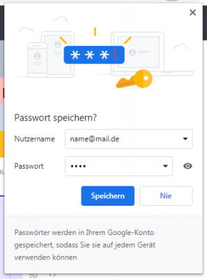

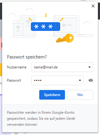

Übrigens bekomme ich beim verändern des PV-Moduls die gleiche Meldung. Ändere ich jedoch das EVU-Modul, bekomme ich folgende Meldung:
Sehr merkwürdig. Kann man meinem Debug Log aus dem Status etwas entnehmen?

Die letzte Meldung sieht nach Beispieldaten aus versteckten Feldern aus, die gerade für Deine Konfiguration nicht relevant sind. Die Felder sind jedoch deaktiviert und werden beim Speichern nicht gesendet. Ich prüfe nochmal, ob es da vielleicht Felder gibt, bei denen das nicht klappt.

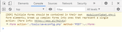

Kannst Du bitte in der Console in Chrome (F12) nachsehen, ob es irgendwelche Fehlermeldungen gibt? Welche Einstellungen sind für Passwörter und Formulardaten gesetzt? Werden die automatisch von Chrome gesammelt und gespeichert?

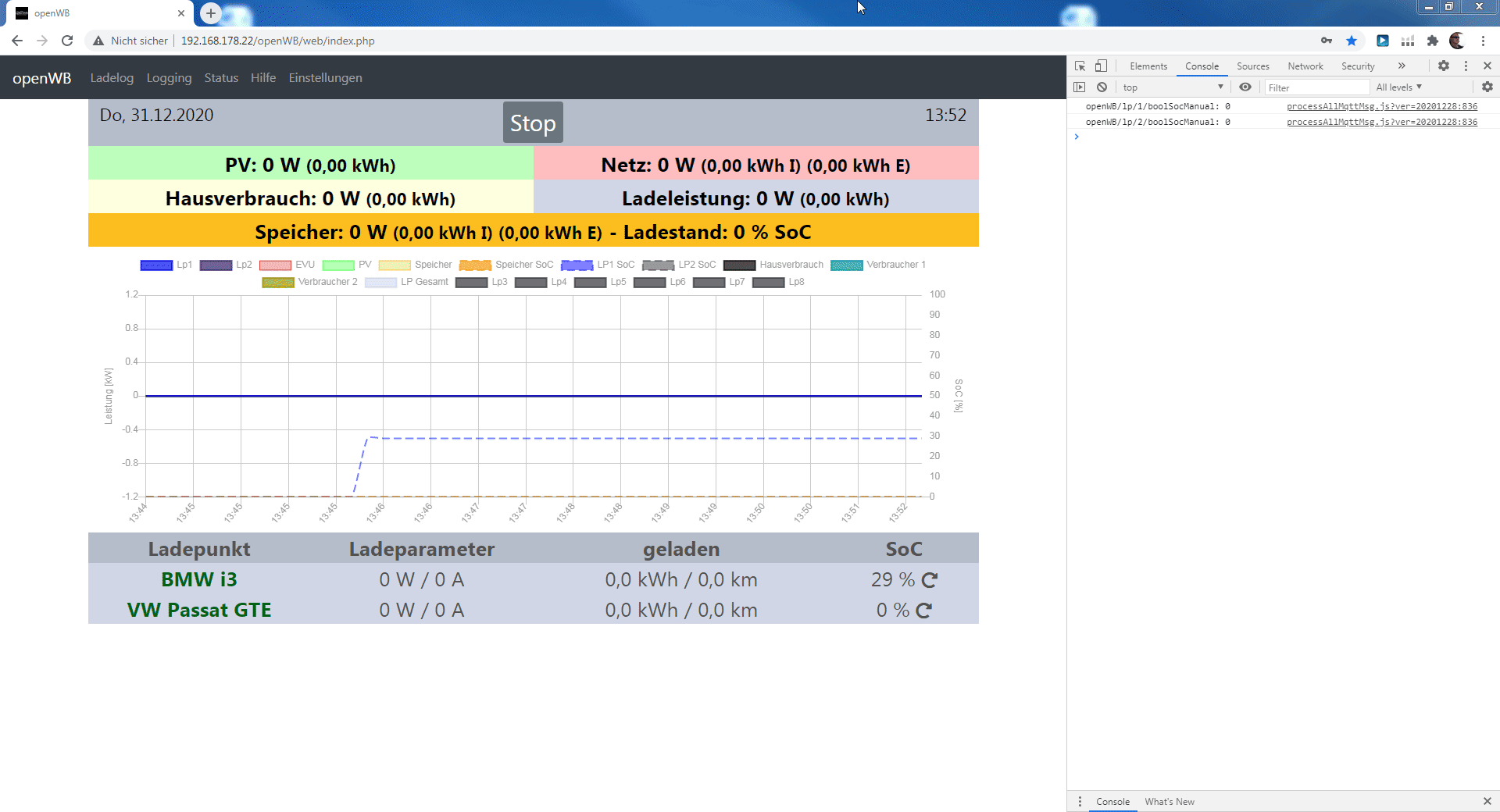

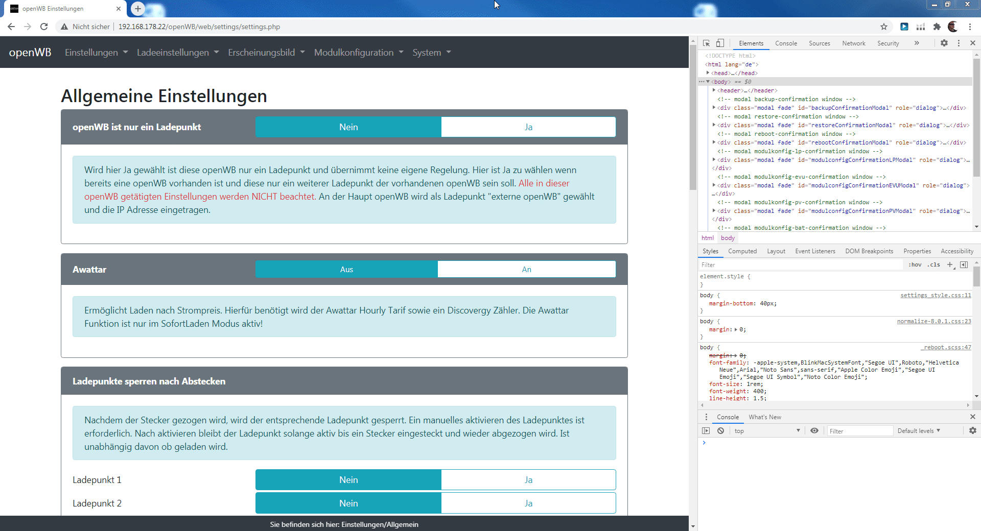

ich habe mal F12 gedrückt und dir aufgezeichnet, was ich sehe. Wenn du für die Console andere Ansichten brauchst, lass es mich wissen:
Die einzige Meldung, die mir dabei auffiel war:

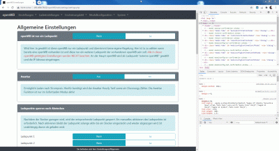

Falls du es benötigst, hier noch die Ansicht der Elemente:

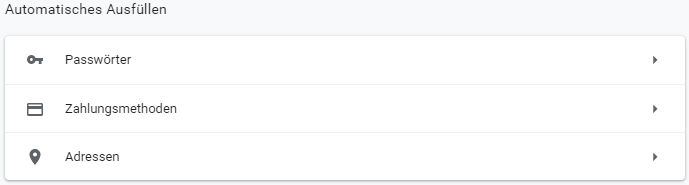

Bei den Passwörtern habe ich ein automatisches Ausfüllen eingestellt. Das gleiche gilt für Adressen. Bei Zahlungsmethoden habe ich keine hinterlegt. Weitere Einstellungen habe ich nicht gefunden. Gibt es noch irgendwo gesonderte Formulareinstellungen?

Beiträge: 4360
Has thanked: 28 times
Been thanked: 202 times
Re: Chrome meldet Datenpanne
Mach bitte mal ein Update auf die aktuelle Nightly. Ich habe das Ein-/Ausblenden noch etwas überarbeitet.
