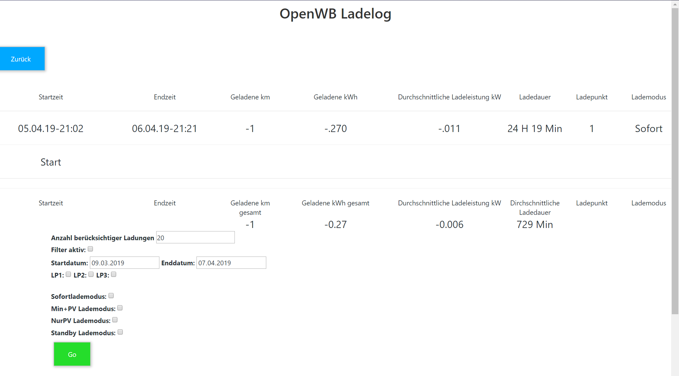

ich habe meine OpenWB neu. Gestern habe ich mein M3 geladen, alles super angezeigt. Das Ladeende hat er erst mitbekommen nachdem ich die Ladung explizit auf STOP gestellt habe. Davor war die Ladung nicht im Log zu sehen.

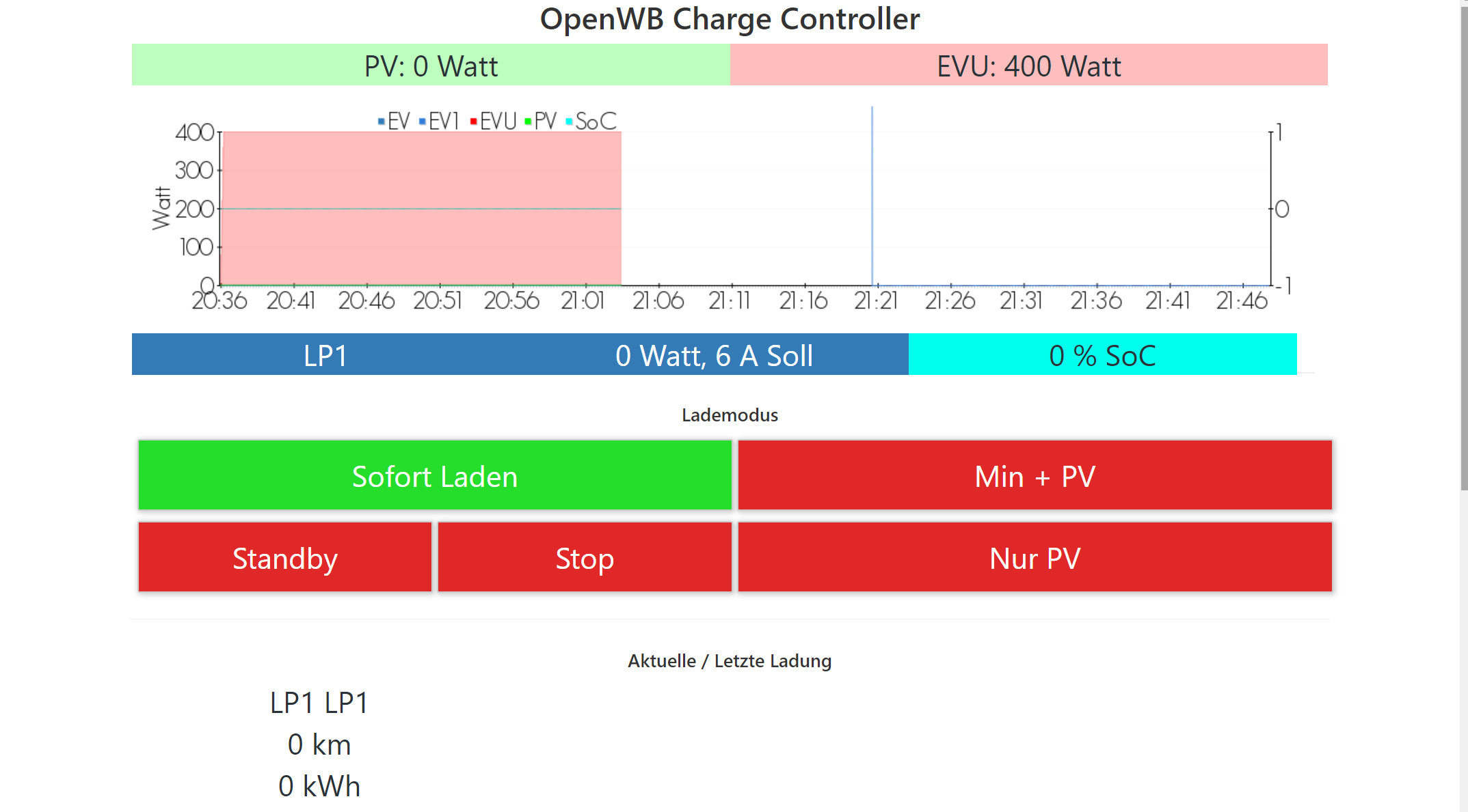

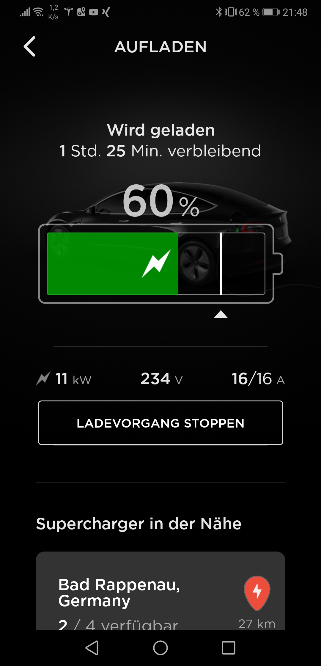

Nun lädt das M3 wieder.
In der Anzeige des OpenWB zeigt er jedoch die Ladung nicht wirklich an.
Die Ladung von gestern waren ca. 35kWh, hier die Anzeige
Was mache ich falsch?

Wird die Ladeleistung generell nicht angezeigt?
Eine fertige OpenWB?
Wenn ja, bitte mal per mail die Seriennummer + Bilder der Modulkonfiguration schicken.

Das erste Mal wurde die Ladeleistung angezeigt, dann nicht mehr.
Die zweite Ladung ist auch nicht im Log zu sehen. Sehr schade, ich wollte aufgrund des Logs mit dem Finanzamt abrechnen.
