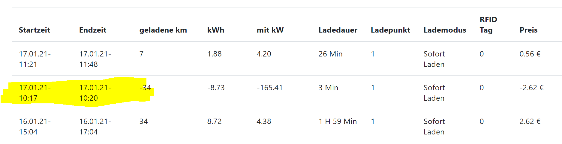

mein EV hat das Feature, vor der Abfahrt den Innenraum vorzuwärmen, z.B. zum Enteisen der Scheiben. Tolle Sache eigentlich, aber irgendwie bringt das das Ladelog durcheinander.
Mein Setup:
- openWB Standalone (1.9.003) im Modus "Sofortladen"
- go-eCharger
Was passiert:
- Fahrzeug wird angesteckt
- Ladung beginnt und stoppt bei 100%
- Fahrzeug bleibt angesteckt
- Zu einem späteren Zeitpunkt, z.B. am nächsten Morgen, aktiviere ich per App die Standklimatisierung
- Im Ladelog erscheint danach eine Zeile mit "negativer" Energiemenge, entgegengesetzt zur Energiemenge des vorherigen Ladevorganges. Siehe Bild.
Hat jemand eine Idee, wie ich das fixen kann?

ob das auch ein Nebeneffekt der ungenauen Messung des go-E ist? Ist ja leider als Schätzeisen bekannt.

Habe den Fehler gefunden und muss kleinlaut eingestehen, dass ich ihn selber eingebaut hatte ...
Hintergrund:
Ich habe eine Reihe von lokalen Modifikationen gemacht, um mit dem go-eCharger auch die Nachkommastellen der kWh im Ladelog zu haben.
Dabei hatte ich einen möglichen Betriebszustand "übersehen". Quick-and-Dirty funktioniert es jetzt bei mir. Ist aber m.E. nicht als Beitrag zur Community geeignet.
Bei Interesse, bitte melden.
