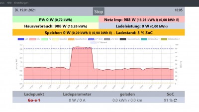

ich habe den OpenWB Standalone an unser PV-Anlage und einen go-e charger.
Nach dem Laden zu Hause am Wochenende mit 7 kw vom Stromversorger zeigte unser Wechselrichter zwar diesen Verbrauch an und am OpenWB Standalone wurde auch 7 kw Hausverbrauch angezeigt.

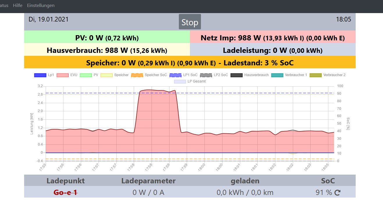

Der Go e zeigte allerdings nur 2,3 kw Ladeleistung an, der OpenWB zeigte auch 2,3 kw mit der durchgehenden blauen Linie für den LP 1 an, allerdings ist seitdem die im Foto zu sehende blaue gestrichelte Line zu sehen, welche zum Teil ändernde Werte anzeigt.
Ich kann die Linie zwar mit Klick auf das blaue Quadrat ausblenden, aber sie wurde bis zu dem Zeitpunkt nicht angezeigt.
Interessanterweise wird auch ein LP 2 mit gestrichelter Linie angezeigt, wo der herkommt ist mir auch nicht ganz klar. Wir haben keinen zweiten LP.
Auch gibt es zur Zeit auch keinen Verbraucher 1 und 2.
Über hilfreiche Antworten eurerseits freue ich mich.
Beste Grüße Marko
Beiträge: 10377
Has thanked: 196 times
Been thanked: 461 times
Re: Probleme bei Deutung der Anzeigen
Ist der SoC (Ladezustand) des Fahrzeuges.
