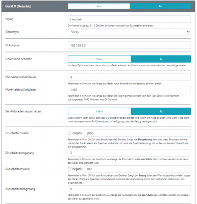

Wir haben ja heute die Möglichkeit ein Smarthomedevice erst dann anzuschalten, wenn der Speicherladezustand einen definierten Soc Level übersteigt.
a) Das soll vor allem dann Verwendung finden, wenn ich zuerst meinen Speicher (fast) voll laden will bevor ich z.B. einen Heizstab/elwa für den Wasserboiler aktiviere. Damit möchte ich vermeiden dass mein Überschuss eingespeist wird.
Hier der Vollständigkeit noch die Ein und Ausschaltschwellen von diesem Smarthomedevice.

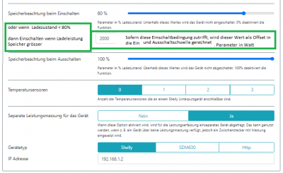

b) Nun haben ja die meisten Speicher ein maximale Ladeleistung (hier im Beispiel mal 2100 Watt angenommen). Wenn der Speicher mit 2100 Watt lädt wird somit mein Überschuss ins Netz eingespeist, und zwar solange bis der Soc vom Speicher grösser 80% ist. Dann erst wird der Heizstab angeschaltet.
Nun denke ich an folgende Möglichkeit:
Mit der grün umrandeten Bedingung kann ich definieren, dass das Smarthomedevice angeschaltet wird, sofern der Soc vom Speicher unter den 80% ist und die Ladeleistung vom Speicher den Wert von 2000 Watt überschreitet.
Damit könnten wir sicherstellen das er im Fall b oben das Smarthomedevice anschaltet, obwohl der Soc vom Speicher noch kleiner 80% ist.
Wenn das Smarthomedevice so angeschaltet wird, müssen die oben definierten 2000 Watt in den jeweiligen Ein und Auschaltschwellen und in der Überschussberechnung berücksichtigt werden.
Beispiele mit neuer Möglichkeit und Parametrisierung wie oben (Grenze bei 2000 Watt Speicherladeleistung ):

Im neusten nightly built ist folgendes drin:
maximale Speicherladung für smarthomehandler berücksichtigen
Neue Definition vom Smarthomedevice Parameter
"Speicherbeachtung beim Einschalten"
Parameter in % Ladezustand.
0% deaktiviert die Funktion.
Bei deaktiverter Funktion oder wenn der Ladezustand grösser gleich Parameter wird die Speicherleistung bei der Berechnung der Ein und Ausschaltschwelle berücksichtigt (analog heute).
Unterhalb dieses Wertes ist für die Berechnung der Ein und Ausschaltschwelle nur die direkt am EVU-Punkt gemessene Einspeisung/Bezug relevant.
Somit kann neu bei maximaler Speicherladung ein Smarthomedevice aktiviert werden, auch wenn der gewünscht Ladezustand vom Speicher noch nicht erreicht ist.
Zusätzliche Parameter braucht es nicht.
