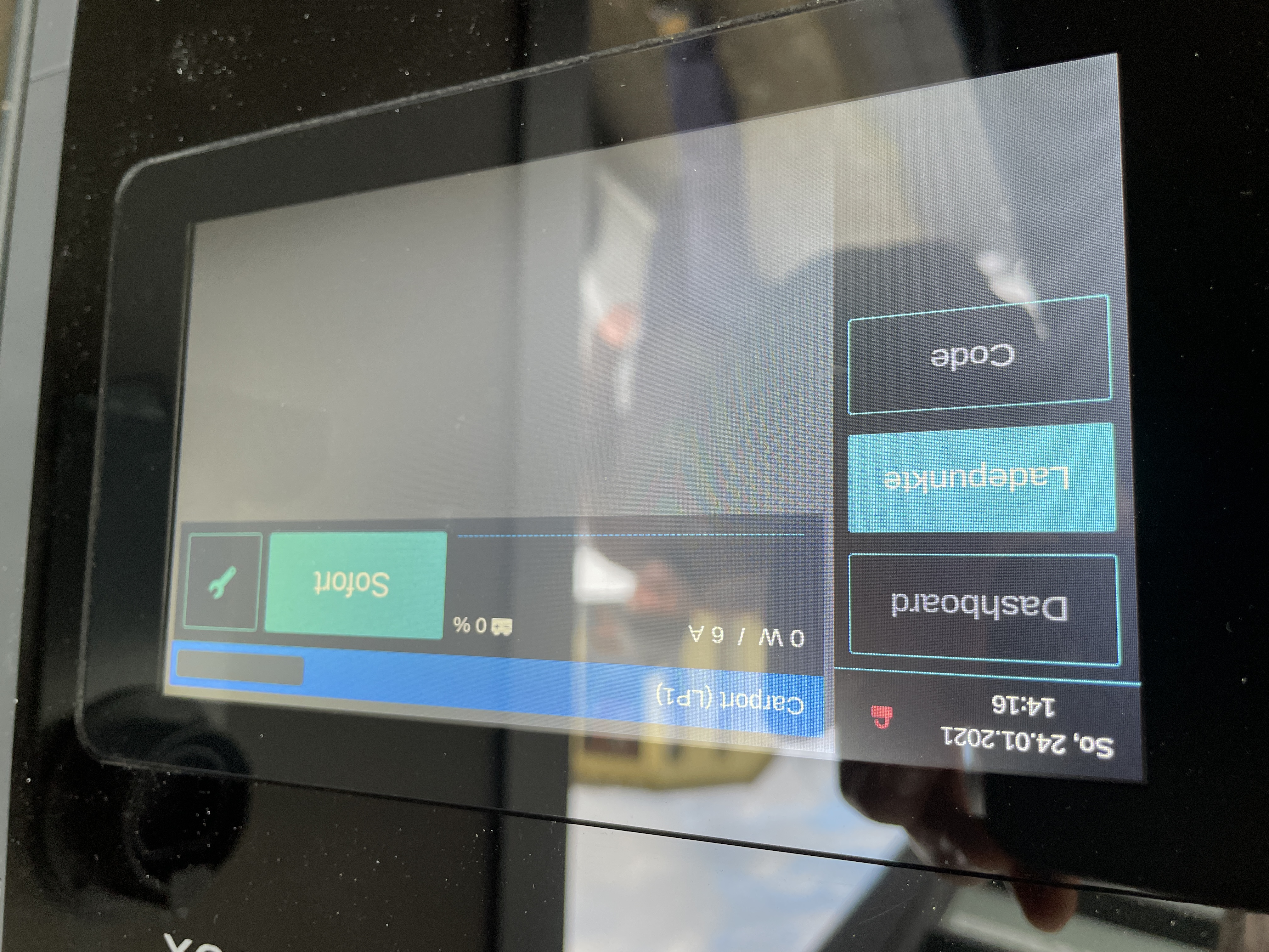

meine openWB Standard series 2+ wurde am Donnerstag montiert.
Grundsätzlich klappt alles, kann den Hausverbrauch, PV-Ertrag usw. abrufen, Box ist erreichbar über LAN usw. Nur die Ladung startet nicht.
Habe es jetzt mit einem eGolf und einer Zoe getestet. Eingesteckt, Lademodus von "Stop" auf "Sofort" oder "Min+PV", und nichts passiert. Gibt es da noch irgendeinen Trick?!
Ich habe auch eingestellt, dass der Ladepunkt gesperrt werden soll, wenn man das Kabel aussteckt. Ich dachte, er geht dann automatisch auf Stop, wenn man das Kabel aussteckt. Auch hier passiert nichts.
Klingt nach einer fehlerhaften Montage, oder? Dachte, bevor ich morgen den Elektriker frage, höre ich hier mal nach, ob ich irgendeinen dummen Fehler mache?! Dankeschön!

Rein vom Display her ist die Ladung freigegeben und openWB signalisiert dem Auto 6A Ladestrom.
Ladepunkt ist nicht gesperrt (weiße Schrift und nicht rot durchgestrichen). Der Lademodus ändert sich nicht beim Abstecken, sondern der Ladepunkt wird gesperrt.
