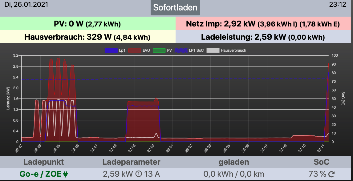

Hallo - hatte gerade getestet, gab wieder nen Fehler, den hab ich aber schon gefunden. Hier ein Auszug aus der openWB.log:
File "/var/www/html/openWB/modules/soc_myrenault/zoenwake.py", line 20, in <module>
f = open('/var/www/html/openWB/ramdisk/zoereply1lp1'+chargepoint, 'r') --> Hier ist die 1 zuviel .. die Zahl wird durch die VAR chargepoint gesetzt
IOError: [Errno 2] No such file or directory: '/var/www/html/openWB/ramdisk/zoereply1lp11'
Also hab ich die Stelle an Zeile 20 in der "/var/www/html/openWB/modules/soc_myrenault/zoenwake.py" geändert und dann klappte das:
von
in
f = open('/var/www/html/openWB/ramdisk/zoereply1lp'+chargepoint, 'r')
--> zoereply1lp ohne die 1 dahinter
Danke Oliver für die Anpassung - das o.g. kannst Du ja dann auch noch korrigieren!!!
