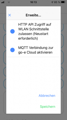

bin ganz neu und habe ein Problem mit dem go-e und openWB.
Da der go-e bei mir immer die Verbindung zur Cloud verliert habe ich openWB installiert und wollte so die PV Überschussladung realisieren. Eigentlich wollte ich Teslaautocharge verwenden, aber dafür ist mir die Cloud Verbindung zu buggy.
Die go-e App habe ich installiert und HTTP und API Zugriff erlaubt.
Zugangskontrolle habe ich deaktiviert, so dass keine Aktivierung benötigt werden sollte.

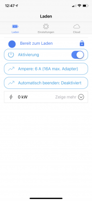

Klappt auch soweit, ich stelle in der App die Ampere ein und schwupps sehe ich die LEDs entsprechend leuchten.

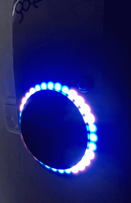

Jetzt habe ich den go-e als Ladepunkt installiert und es leuchten ständig diese LEDs (Aktivierung erforderlich) ist das bei euch auch so?
Problem ist, dass ich noch kein Auto zum testen habe.......

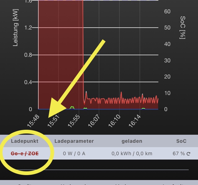

So long, BastiDurch das Klicken auf einzelne Ladepunkte lassen sich diese deaktivieren. Sie werden dann rot und durchgestrichen dargestellt. Dies kann z.B. genutzt werden um unbefugte Ladung zu verhindern. Ebenso aber um z.B. im PV Modus priorisiert Ladepunkte zu bevorzugen.

Steht auch ganz unten auf der o.g. Seite:So long, BastiDurch das Klicken auf einzelne Ladepunkte lassen sich diese deaktivieren. Sie werden dann rot und durchgestrichen dargestellt. Dies kann z.B. genutzt werden um unbefugte Ladung zu verhindern. Ebenso aber um z.B. im PV Modus priorisiert Ladepunkte zu bevorzugen.

Dazu habe ich die "Zugangskontrolle" in der App auf "offen" gesetzt. Wenn ich jetzt über die go-e App die Ampere setzte, zeigt mir die Box das korrekt an, indem die entprechnenden LED leuchten: Die App sagt "Bereit zum laden" und die "Aktivierung" ist angeschaltet: Wenn ich jetzt die Ip Adresse der Box wieder in OpenWB einpflege fängt sie wieder an blau-weiss zu leuchten, der Ladepunkt ist aktiviert (Grün). Mache ich irgendwas falsch? Wann leuchtet es denn bei dir bzw. bei euch blau-weiss?

Die wichtigste Aktivierung in der App für den goE Charger ist folgende (dazu muss man sich in den WLAN Hotspot des goE Chargers befinden):
Das freischalten und alle anderen Einstellung laufen dann über die Einstellung der openWB.
Wenn der go-E gesperrt ist, leuchtet er blau-weiß. Und er ist wahrscheinlich gesperrt bei dir, weil die openWB das so will.

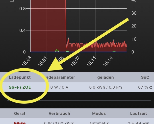

Das kannst du hier ändern: in der Übersicht auf den entsprechenden (von mir eingekreisten) Bereich klicken.
Nicht aktiviert: Und nach Drücken auf den rot durchgestrichenen Schriftzug wird die Wollbox aktiviert. Die LEDs wechseln und die Schrift wird grün. Vorher sollte ein entsprechender Lade Modus eingestellt werden. Zum Beispiel sofort laden.

Blau weiß heißt gesperrt! Das ist bei mir immer so, wenn kein Auto dran hängt!

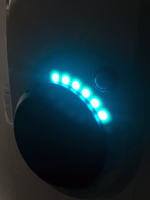

Wenn ich starte zeigt er die LED nach Ampere an und sonst ist es gesperrt, vielen Dank Basti!
