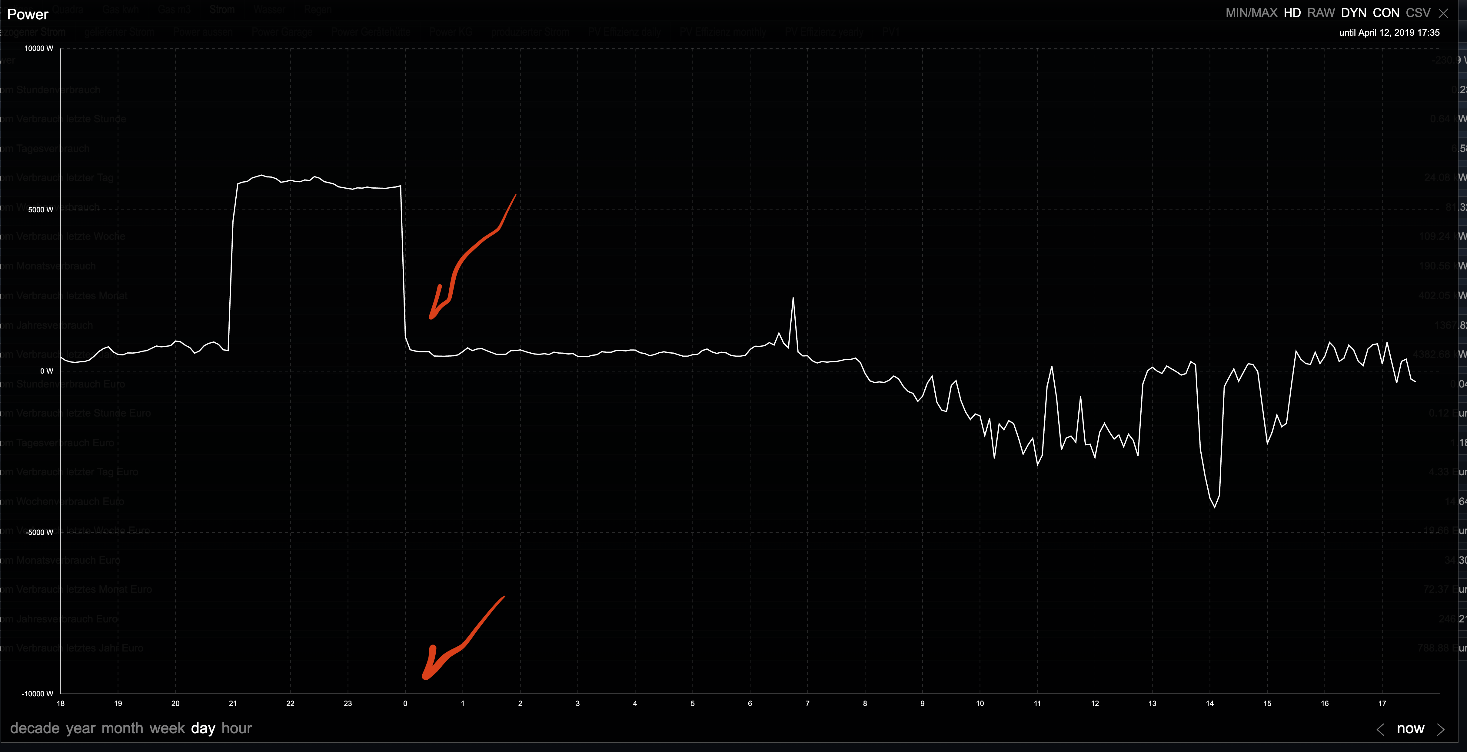

Das "Problem" war, dass er letzten Sonntag um 0.00 Uhr begonnen hat zu laden.
Mein Verständnis wäre, dass er erst am Montag um 0.00 Uhr zu laden beginnen soll.
Und eben heute Freitag um 0.00 gestoppt hat.

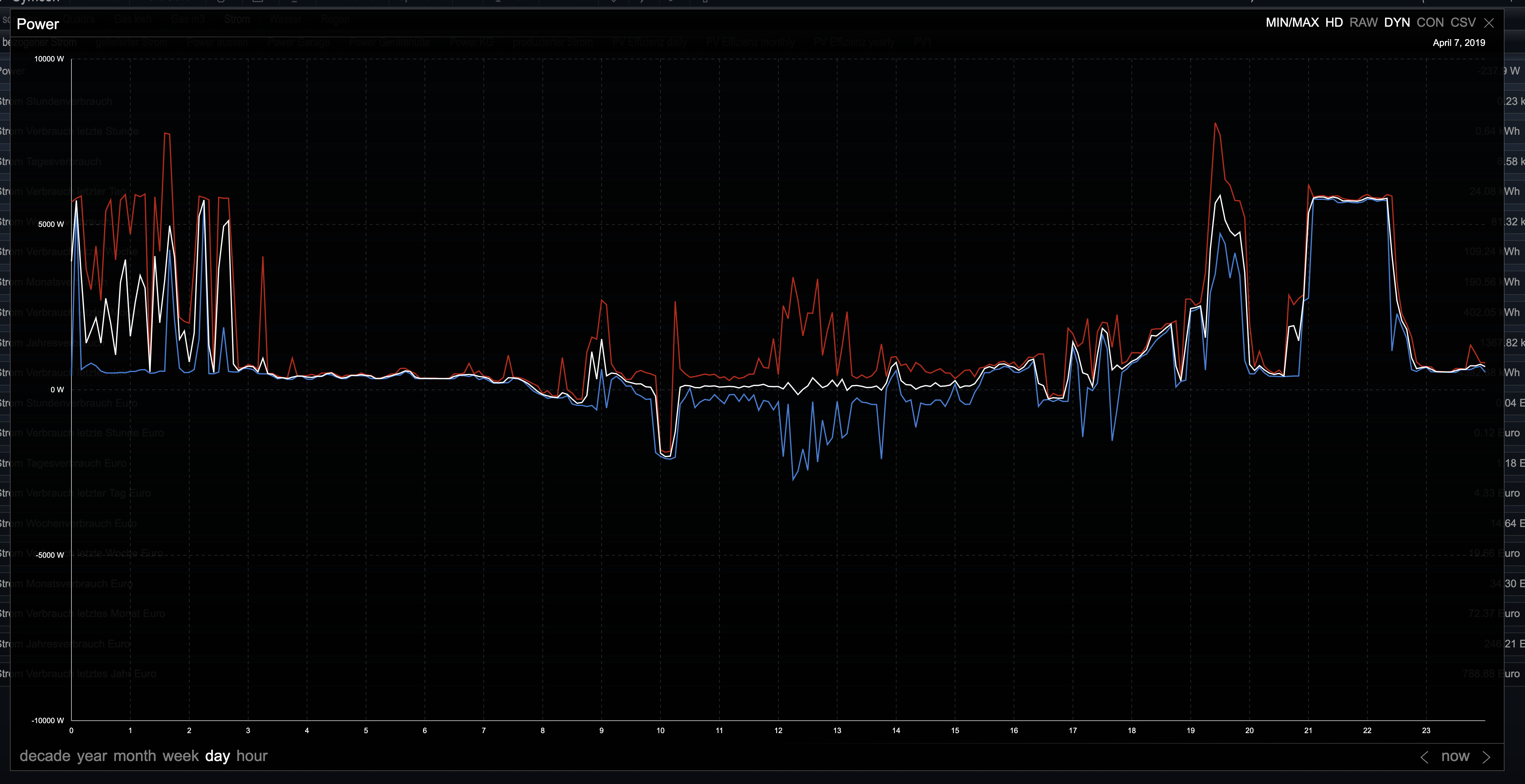

da hats definitiv etwas bei mir, die WB hat heute Sonntag wieder um 0.00 Uhr begonnen zu laden (auf 100 % SOC), also so wie´s eigentlich für Montag-Donnerstag gedacht wäre.
Ich glaube, man müsste den Wochentag nur um einen Tag nach hinten schieben, dann passts sowohl mit Freitag und auch mit Sonntag wieder.

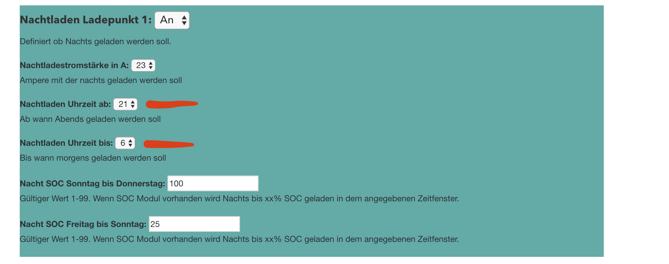

du kannst es schon vorher verifizieren.
Er stoppt nämlich auch schon am Freitag 0.00 Uhr anstatt bis 06.00 Uhr weiter zu laden.
Man müsste in der Logik die konfigurierbaren Zeiten miteinbeziehen anstatt "hart" Freitag 0.00 Uhr zu nehmen.
Das gleiche dann am Sonntag, dort sollte er ja dann auch schon (bei mir) um 21.00 Uhr zu laden beginnen anstatt Sonntag um 0.00 Uhr.

alle klar - verstehe.
Die harten Grenzen um 0.00Uhr sind das Problem.
